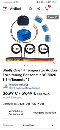

wie wäre es mit einem shelly und temperatur AddOn, kostet nur ein Bruchteil
Die Shelly Plug und Plug S sind meines Wissens nach nicht für den Outdoor Einsatz geeignet. Ein Shelly Plug kostet die Hälfte vom Fritz!Dect - kann halt aber auch weniger.
Die Hutschienenprodukte find ich bei Shelly schon spannend, aber bei den einfachen Plug&Play Steckern ist da nicht gar so viel zu machen.

Ich meine eher dieses Variante, in eine Verteilerdose einbauen, schon ist es auch für drausen geeignet. Mit 3500W aber halt kein plug and play
Ja ok, für drinnen - keine Frage, prima Geräte.
