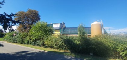

Ausgangslage:
Platz für 2x10 kWp Süd, 47° Neigung
Platz für 10 kWp Ost, 15° Neigung

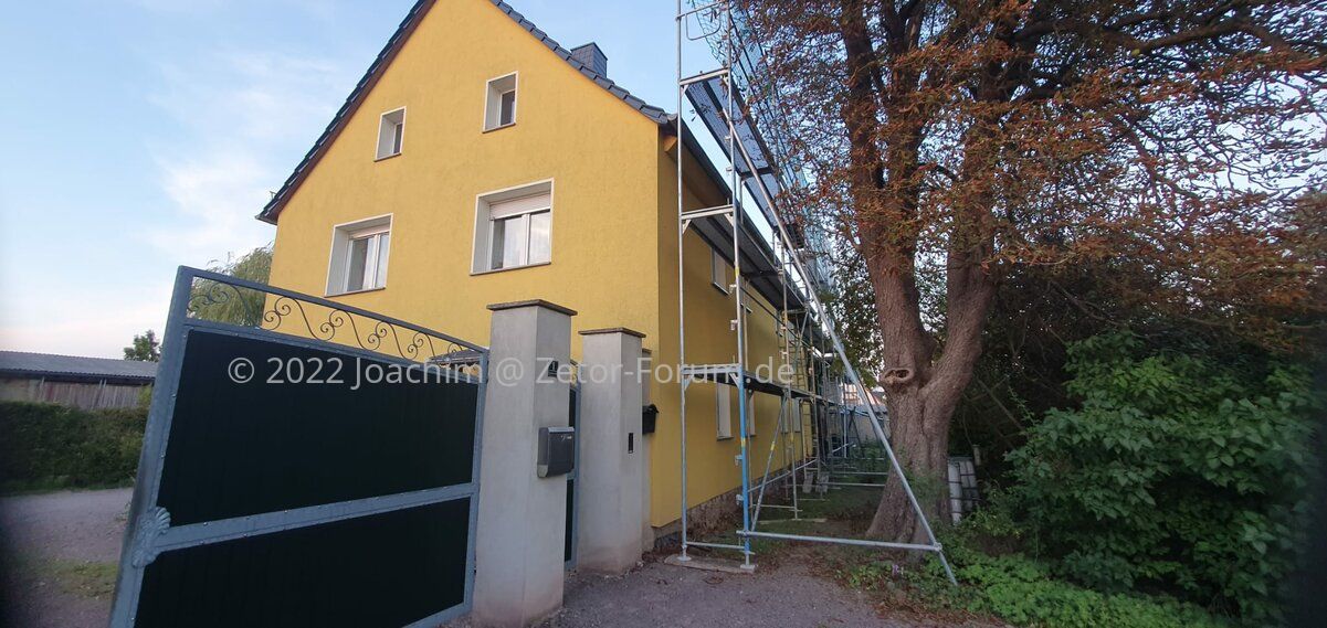

Rüstung kam vom Nachbarn - Gerüstbauer, warum in der Ferne suchen...

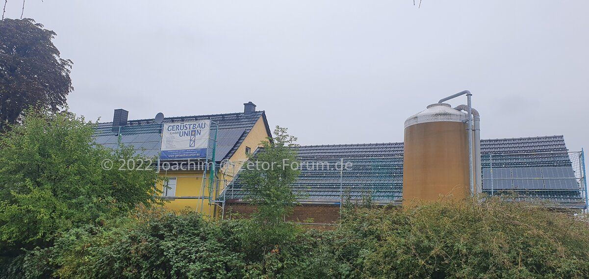

Und dann gings auch schon los...

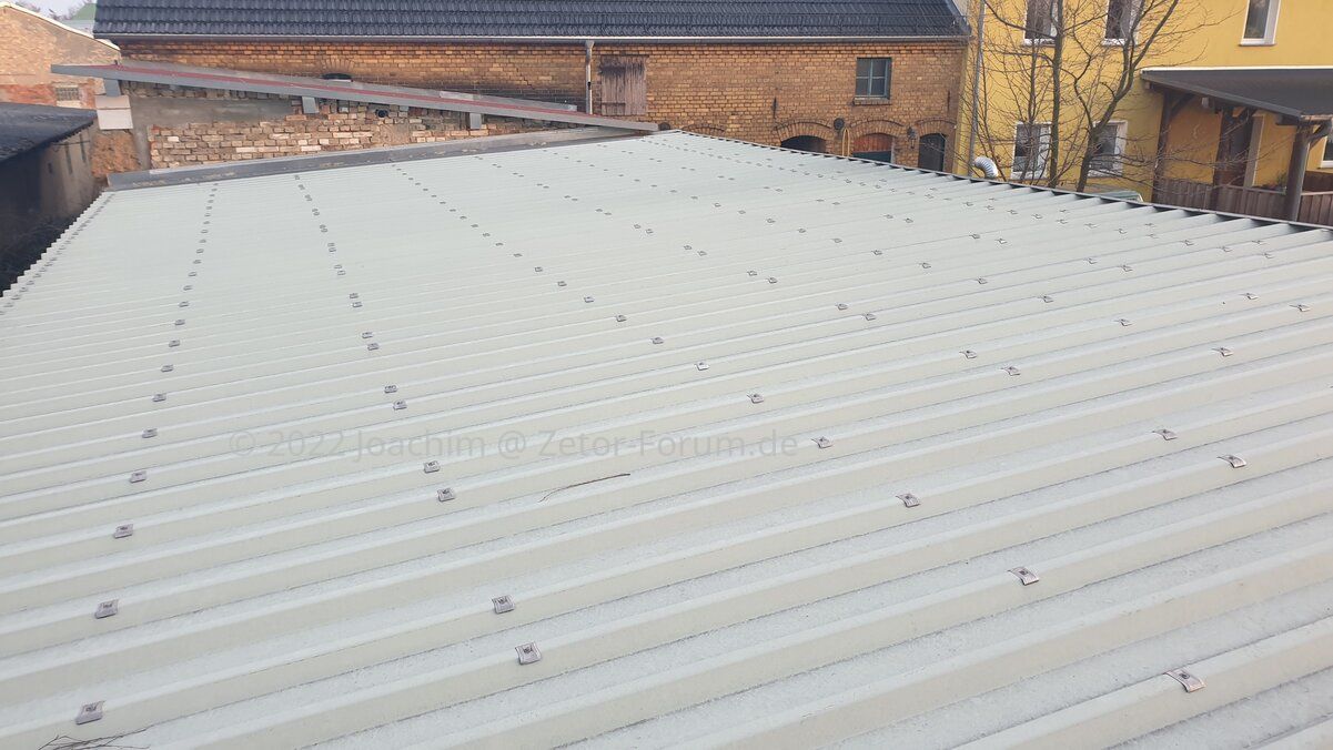

Schienensystem drauf - Tipp: lasst den Quatsch mit den schwarzen Schienen, man sieht sowieso fast nichts davon. ;) Potenzialausgleich wurde in dem Zuge ebenfalls verbaut (Überspannungsschutz).

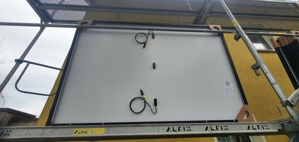

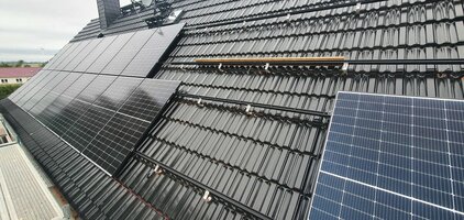

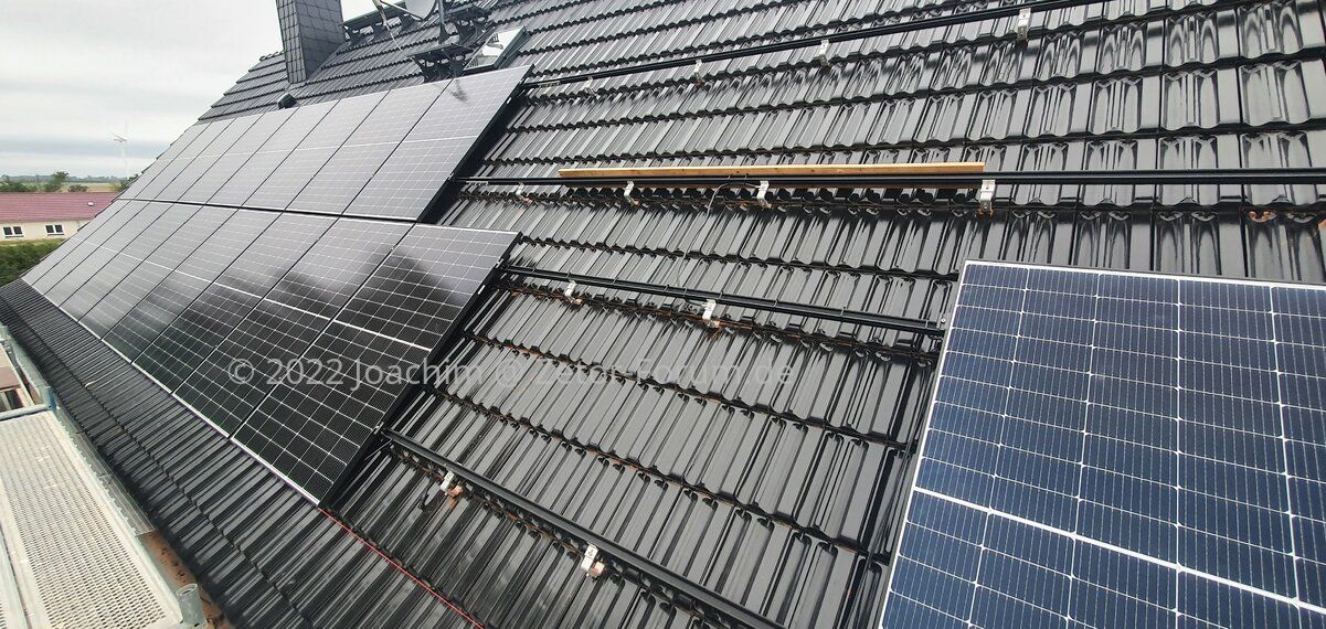

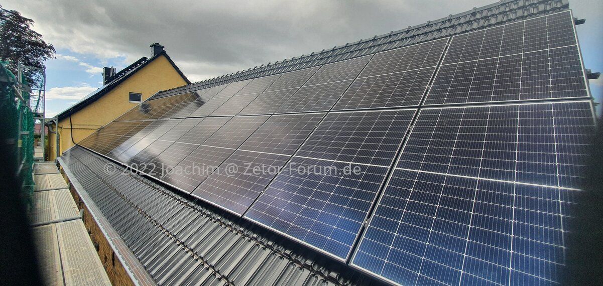

Dann kamen die ersten Platten drauf - wegen Lieferproblemen bei Trina-Solar wurden es nun Luxor PV-Module ( ECO Line LX410 M108 Monochristaline 410Wp).

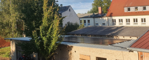

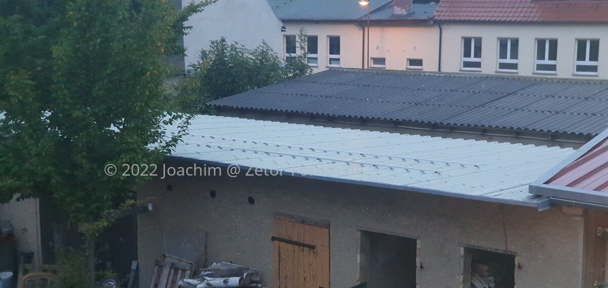

Derzeit wir die Ost-Anlage aufgebaut, gleiche PV-Module aber hier auf Flachdach mit 15° Neigung nach Osten

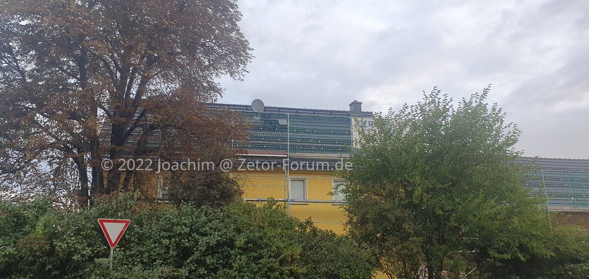

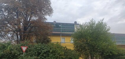

  • der Baum an der Ost-Anlage wird noch gestutzt, das ist eine Hainbuche, die wird noch auf 1m über Dachkannte herunter geholt. Eigentlich war das nur mal 1 oder 2 eingeschlagene Heckenpflanzen, die halt dann stehen gelassen wurden.
    Die 4 ersten Module bekommen auch noch je einen Tigo Modul-Optimierer verpasst wegen möglicher Teil/Vollverschattung im Winter.
  • Die Kastanie im Vorgarten vor der Haus-Anlage ist erstmal noch ab jeweils 15 Uhr ein Problem von Ende August-Anfang Oktober (danach ist das Laub runter) und April-Mai, jedoch nagt an der Kastanie der Zahn der Zeit, die Trockenheit und eine alte Verschnittwunde.
    Auf dem Wohnhausdach wurden alle Module mit Moduloptimierern (Tigo TS4-A-O) versehen. Auf dem Anbau/Süd nur die ersten 4 Module von links.
Bei den Wechselrichtern (WRs) sind wir bei 3x Huawei Solar Sun 2000 M1 (je 2 MPPT) geblieben, dazu ein 15 kWh Speicher (Huawei Solar Luna 2000), sowie die Backupbox (Notstrom+Schwarzstartfähigkeit der Anlage).

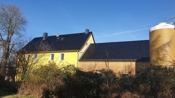

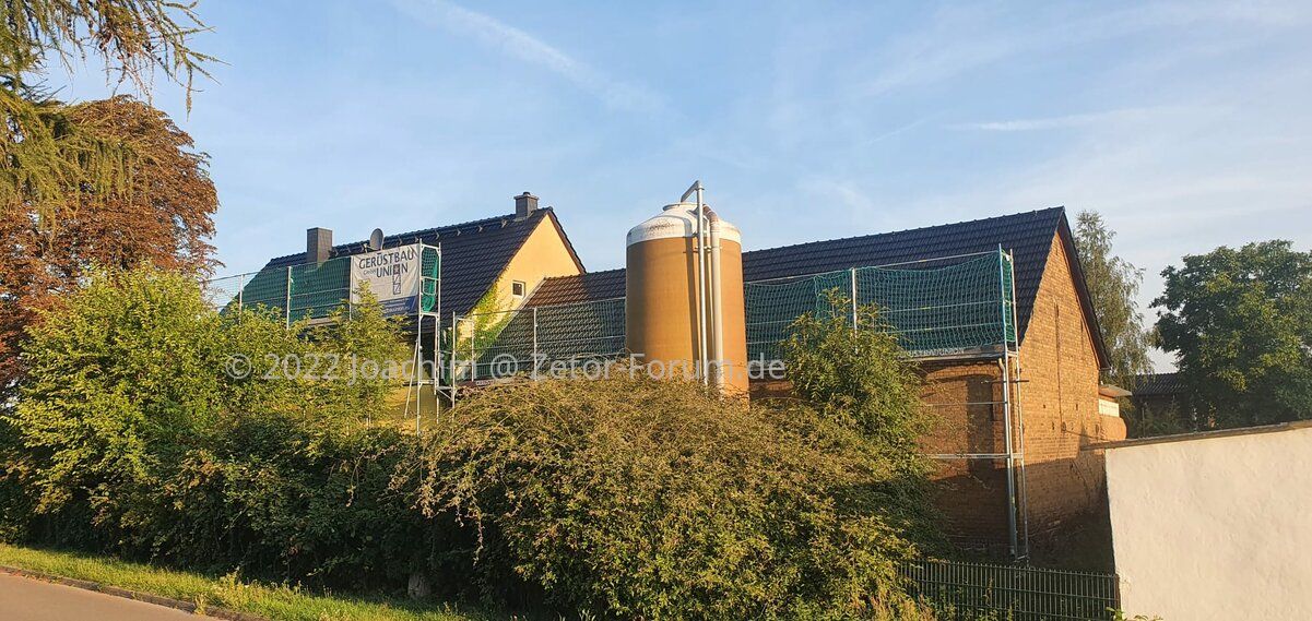

Ostdach ist nun auch belegt (auch 10 kWp)
Der Baumschatten spiele kaum eine Rolle wegen des Ostdaches. Aber der wird noch gestutzt...

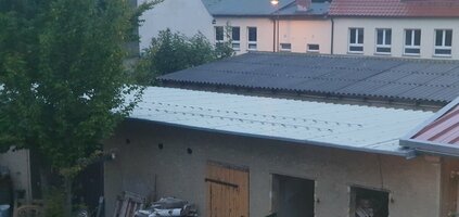

Sinn der Ost-Anlage:
Sie bringt schon bis zu rund 3 Stunden eher Strom als die Südanlage und liefert bis max. 17 Uhr und damit nicht so lange wie die Süd-Anlage. Ergänzt soll die Anlage noch durch eine mit West-Ausrichtung werden, die dann freilich erst ab Mittags beginnt Strom zu liefern, dafür aber wieder länger wie die Südanlage.
So kann man eine klassische PV-Stromlieferkurve deutlich flacher gestalten und besser über den Tag verteilt den Strom "ernten"/nutzen. Der Speicher wird ggf. früher geladen und erst später benötigt bzw. man kann merklich länger auch ohne Speicher vom PV-Strom das Haus versorgen.
Ergänzen werde ich im WW-Speicher noch einen Heizstab (eventuell Gleichstrom) oder mehrere um so wenig wie möglich Strom der PV ins Netz einspeisen zu müssen.
