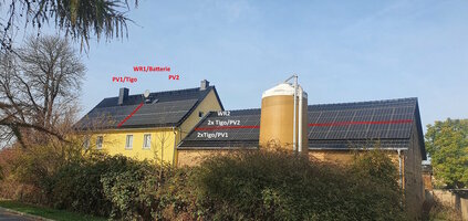

Dachbelegung WR1 und WR2: mit Stringaufteilung und Tigo
Dachbelegung WR3:
Fangen wir mit WR3 an. Ja - Schatten... aber das Foto entstand Abends und die Schwiebe direkt links am Ost-Dach wird noch gestutzt. Des weiteren wird diese Anlage noch mal aufgenommen, aufgeständert und nach Süden ausgerichtet um die Anlage insgesamt weiter auf Winterverbrauch zu trimmen.
Sonne scheint genug drauf, auch wenns jetzt da gerade dumm ausschaut.
WR2 - Horizontale Teuilung der 2 Strings um auf Schatten am Morgen im Winter durch das Silo bestmöglich zu reagieren. Klappt gut, bisher das ertragsstärkste Dach von allen dreien. Die je 2 Optimierer sind dem Abendschatten des Wohnhauses geschuldet, kann man machen, muss man nicht - ich habs gemacht.
WR1 - Vertikale Teilung der 2 Strings und der linke String komplett mit Optimierern ausgestattet da der olle Kastanienbaum links im Bild da teilweise Schatten drauf wirft. Ob der noch ewig da steht wird die Zeit zeigen und ob die Optimierer sich am Ende amortisieren ebenso. ;)

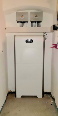

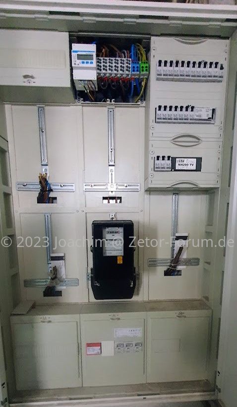

Schaltkasten (Hauptverteiler):
Oben ist nur für ein Foto die Blende ab, die ist normal natürlich dran. Musste viel umgebaut werden um da Ordnung rein zu bringen. Der Netzüberspannungsschütz (rot, unten) musste nachgerüstet werden, auch ein Potentialausgleich, der bisher nicht existierte (warum, fragt das meinen ehem. Elektriker). 2 Unterzähler wurden entfernt und der Schaltschrank so vorbereitet das er den Zähler für eine künftige Heizungswärmepumpe aufnehmen kann.

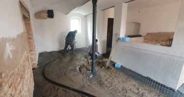

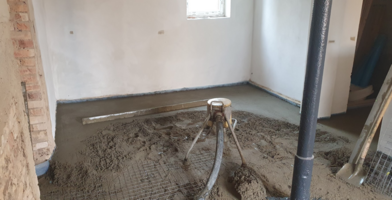

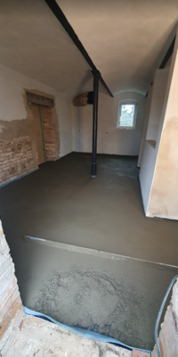

12h vor Frosteinbruch noch x Quadratmeter Estrich legen, teils im Halbaußenbereich - was eine Scheiße, aber man ist ja froh wenn mal ein Handwerker kommt...
Außerdem war der Estrich nicht wirklich für die PV-Anlage sondern vor allem für die Erweiterung des Ersatzteillagers.

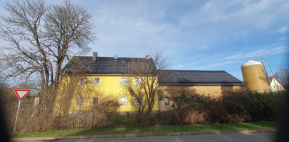

Mal ein Schnappschuss vom Wohnhausdach, (siehe Beitrag Nummer 10 bezüglich Dachaufteilung der PV-Strings!)
String PV1 hat zwar Optimierer, aber man sieht das diese nur bis zu einem gewissen Grad etwas erreichen können, wenn die Beschattung einen gewissen Grad erreicht hat, bricht die String-Leistung (der Ertrag) halt eben deutlich ein. Je härter der Schatten, desto deutlicher.
Im Ergebnis sieht man das zwei eigentlich gleich starke Strings (gleiche Ausrichtung, gleiche Module und Anzahl) erheblich unterschiedliche Erträge generieren.
Augen auf und Schattenverläufe kennen, ehe man mit der Planung beginnt. ;)
Mir war der Schattenwurf freilich klar, auch das der sich entsprechend auswirken wird - wie genau, zeigt dann aber meist doch erst die Praxis.
Ansonsten - der Einbruch in der Mitte ist einem Update geschuldet, muss halt auch mal sein und der flache Anstieg früh der Einstellung auf Null-Einspeisung. Die volle Leistung wird die Anlage auch erst im Mai/Juni bringen, wenn die Sonne noch höher steht.
Ansonsten waren heute in der Spitze knapp über 20 kWp drin, in Summe über den Tag entsprechend deutlich mehr. Für eine 30 kWp Anlage nicht berauschend, aber das liegt zum einen an der Teilverschattung des Hausdachs und zum anderen an der ungünstigen Ost-Anlage, die aktuell nur wenig abwirft (hier wird noch mal nachgebessert, also umgebaut - war halt mein Fehler in der Planung... ;) ).
Das unverschattete Süd-Dach (Anbau) mit 11,48 kWp hatte in der Spitze heute aber immerhin 10,2 kWp abgeworfen - auch das dürfte Richtung Mai/Juni noch etwas besser werden mit steigender Sonne.
