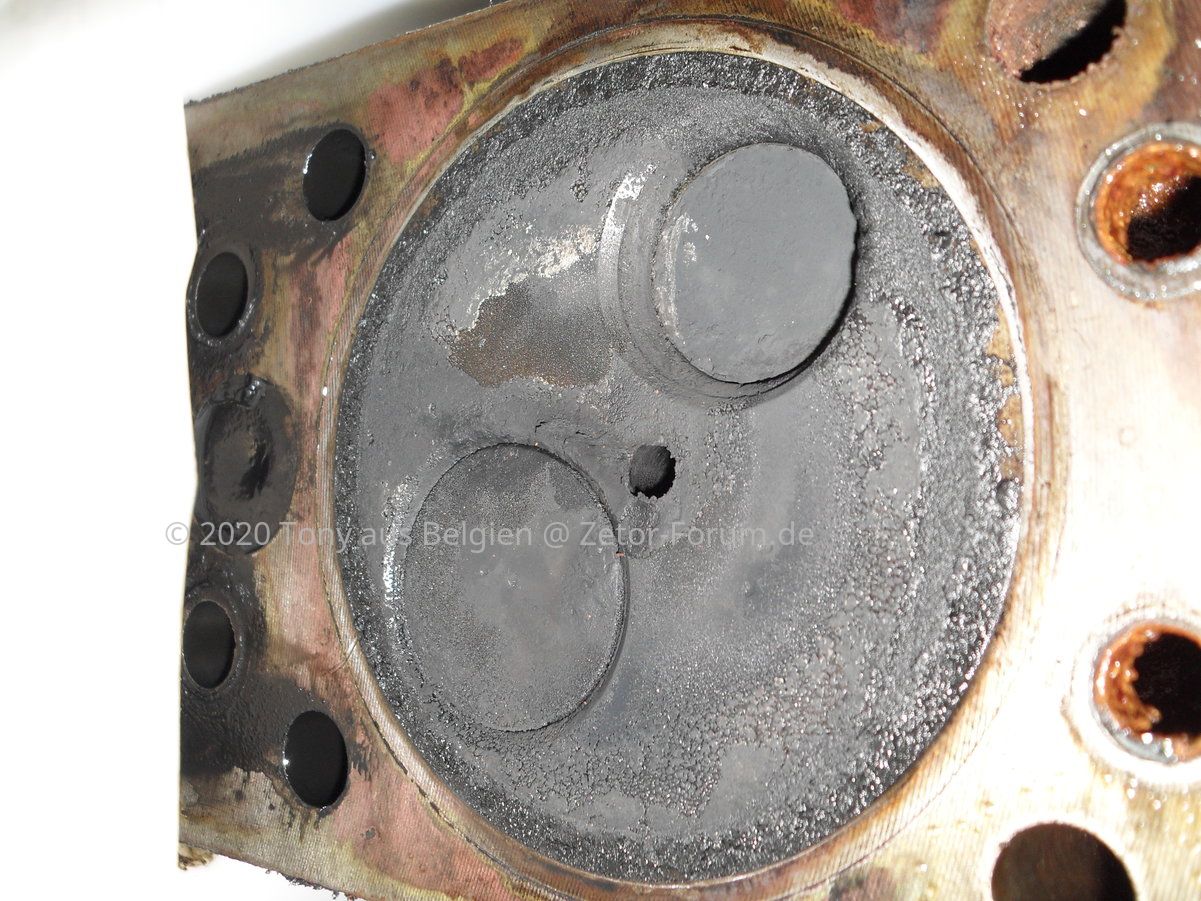

Das Auslassventil kann weiter eingestellt werden. Der Kipphebel hat bereits ein Loch in den Deckel gestanzt ...

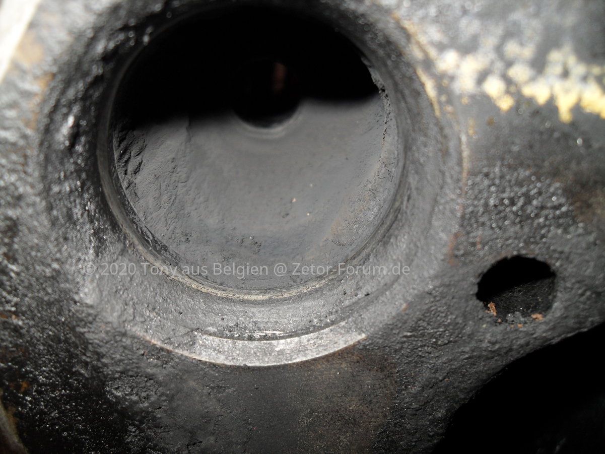

Vom Auslassventil bleibt wenig übrig, der Ruß im Auslass sorgt für die Abdichtung ...

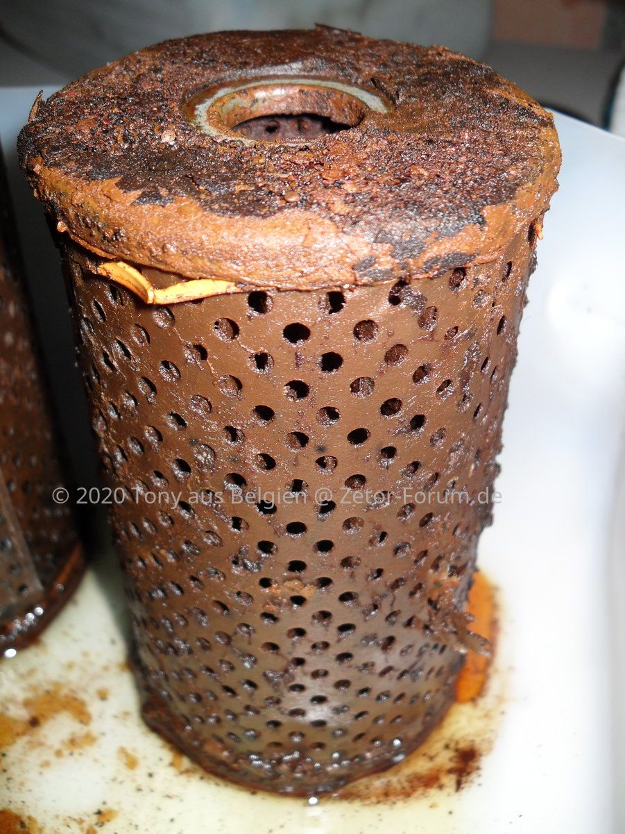

Während ich auf Teile wartete, öffnete ich einmal die Dieselfilter ... (Der Vorfilter war nicht mehr installiert, aber in der Zwischenzeit konnte ich einen gebrauchten so gut wie neu kaufen.)
Leider habe ich keine Bilder vom Inhalt der Filterhalter ...
In der Zwischenzeit wurden auch die Rohre und Hohlschrauben gereinigt und der Schlamm im Tank (0,5 cm) so gut wie möglich ausgespült.

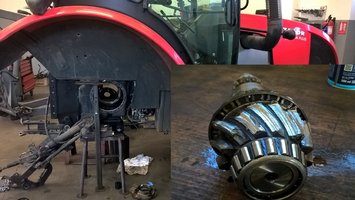

Leider jetzt viel in der Werkstatt :-D
Es ist nicht sehr interessant, aber es ist selten. Proxima plus. 3000MSt. Hintere Diferencial.
17.956
Oh, weißt du schon was die Ursache war? Das schaut böse ...
Ja, wahrscheinlich ein Materialfehler. Hier fährt viel Proxima, auch bei relativ schwerem Pflügen. Und sie nicht nicht diese Probleme
Von heute. Proxima 6441-Getriebe, 9000MSt. Schaden von Lager. So viel habe ich es nicht in einer langen Zeit gesehen.

Bj.1992
Das nenne ich mal eingelaufen!Da hilft nur noch NEU machen.Bist du in einer Zetorwerkstatt angestellt?Du bekommst die ganzen "Guten" Sachen zu Gesicht.

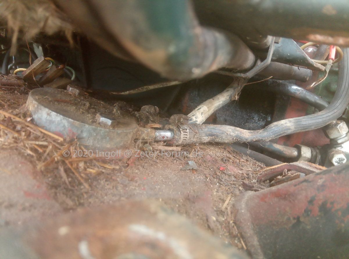

Abgequetschtes Kapillarrohr vom Termostat mit Lüsterklemme repariert und sich gewundert das keine Anzeige geht!!!:hä2

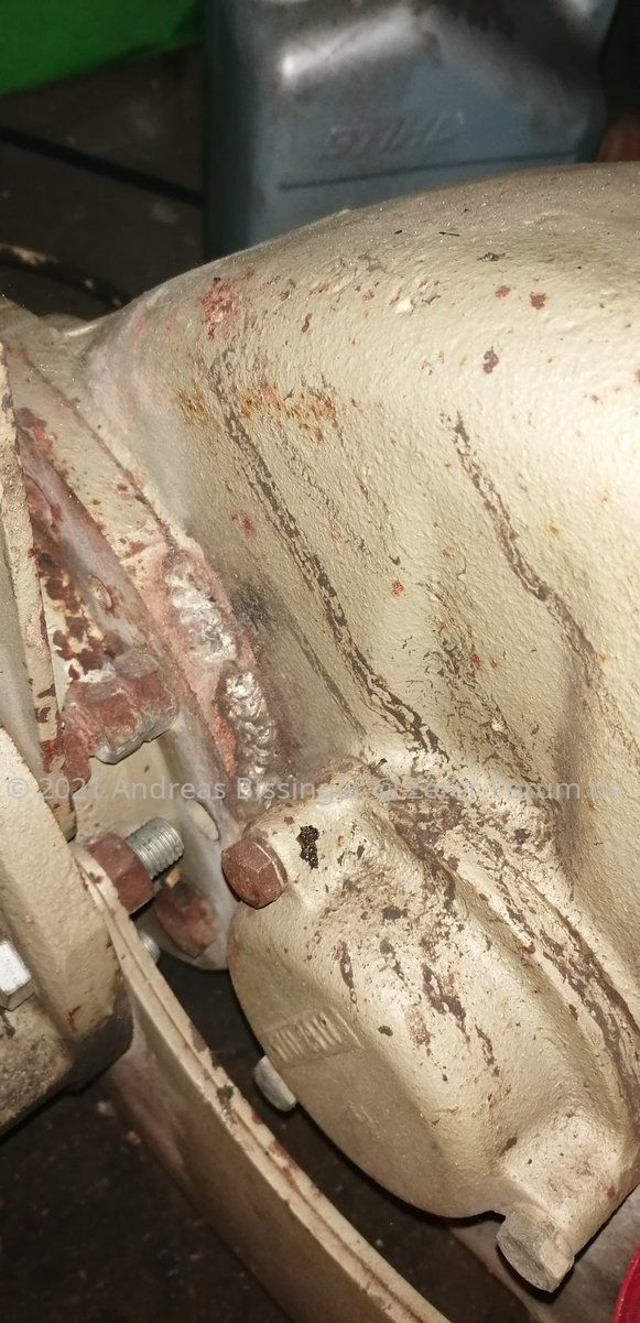

Habe auch was faszinierendes enteckt:IMG_20210111_201729.jpg
Da ging jemand mit dem Schweißgerät auf Nummer sicher :(. Warum? - Keine Ahnung.
War übrigens der gleiche Mechaniker der einfach mal einen zweiten Bremslichtschalter angeschweißt hat, obwohl nur die Sicherung kaputt war :D:engel
