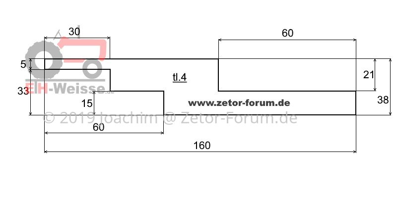

- Ausrückhebel (je 3 Fahrkuppung und 3 ZW-Kupplung) Grundeinstellung passt nicht (stehen nicht alle 3 identisch und oder generell falsch)
Zum einstellen der Ausrückhebel und der Ausrücklager kann man sich leicht eine Einstelllehre bauen (Aufwand keine 20 Minuten! Was man brauch ist eine Eisensäge oder Flex und ein stück Flachstahl (30 cm lang ca.) und schon kann man sich die Einstelllehre nachbasteln:
Damit klappts dann auch leicht durch die Kontrollöffnung auf der Fahrerseite der Kupplungsglocke.
