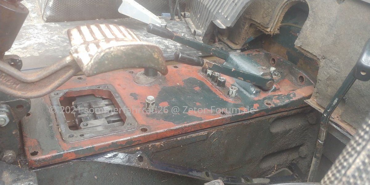

Mahlzeit moin Freunde,
gestern hing das Getriebe während des Waldeinsatzes im Rückwärtsgang fest.
Mit Telefonjoker Joachim Gott sei dank schnell behoben (mittels Schraubendreher wieder rausgedrückt).

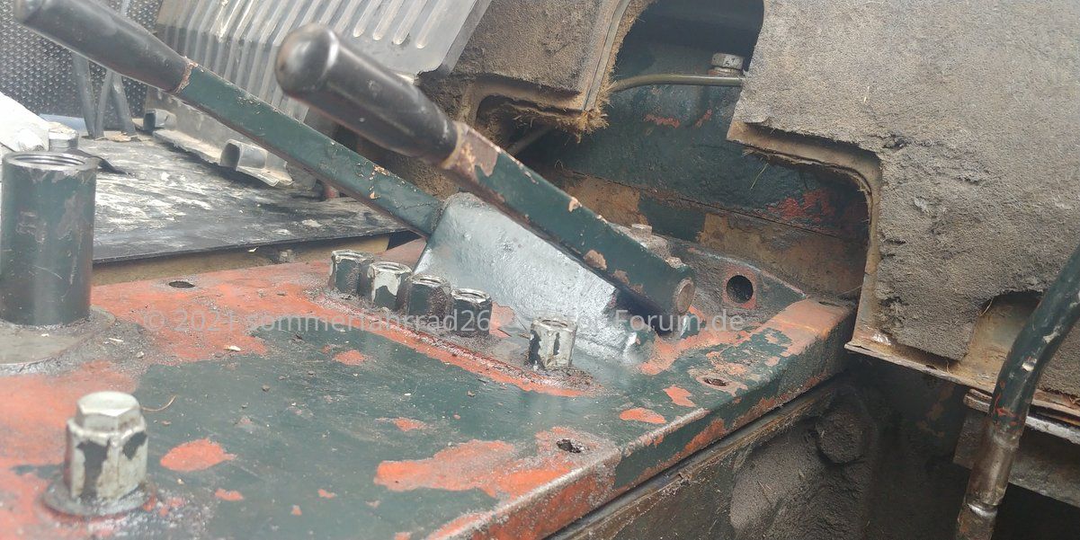

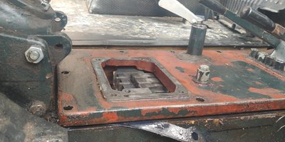

Heute wollt ich schonmal den Schaltubgsumbau gemäß Lexikon vorbereiten und dafür den Deckel abmachen.
Nur leider will der absolut nicht raus. Schaltdom sowie Hebel für die Zapfwellengeschwindigkeit sind ab, der Deckel gelöst. Aber wie zur Hölle bring ich den da raus? :lala
Hab schon alle Varianten und Richtungen probiert, vorn stören die zwei Augen am Lenkgetriebe (wofür auch immer die gut sind), hinten stört das Blech vom hinteren Kabinenboden.
Muss dafür doch der hintere Kabinenboden raus? :boah
Grüße und vielen Dank schonmal

18.208
Möglichkeit 1:
Trenne vorn die 2 nutzlosen Gussohren am Lenkgetriebegehäuse ab - das sind Relikte aus der Zeit der Modelle von vor 1980 (also bevor es die gescheiten Kabinen gab) und wurden damals für das Fußgasgestänge genutzt. Brauchst du ja niemals. Dann den Deckel zuerst vorn anheben und raus damit. Spart ne Menge Mehrarbeiten.
Möglichkeit 2:
Sitz raus, hinteres Bodenblech los schrauben (Bowdenzüge und Hebel sowie Strom beachten) und dann 45° vorn anheben und nach hinten kippen um dann den Deckel hinten anhebend raus zu heben.
Ich würde Möglichkeit 1 bevorzugen. ;)

Danke euch, die zwei Ohren werden gleich das zeitliche segnen :D

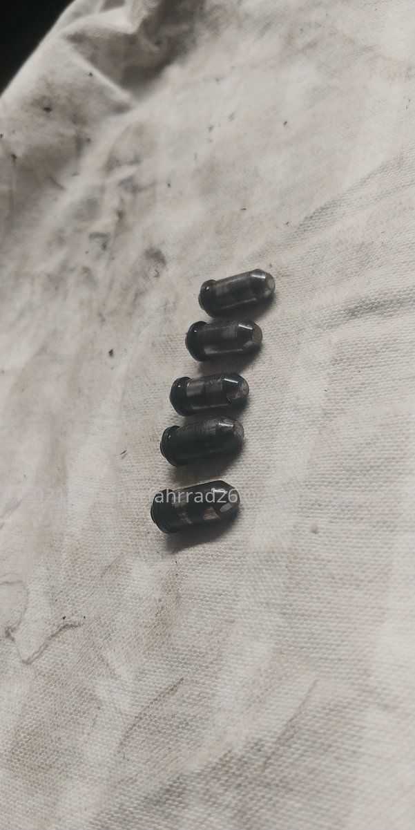

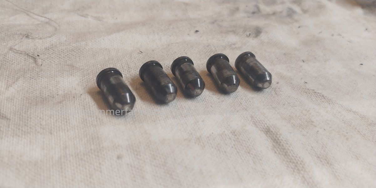

Hab gestern schonmal die Stifte und Federn raus. Federn alle ganz, Stifte mit ein paar Gebrauchsspuren. Auf jeden Fall noch vertretbar würd ich sagen....

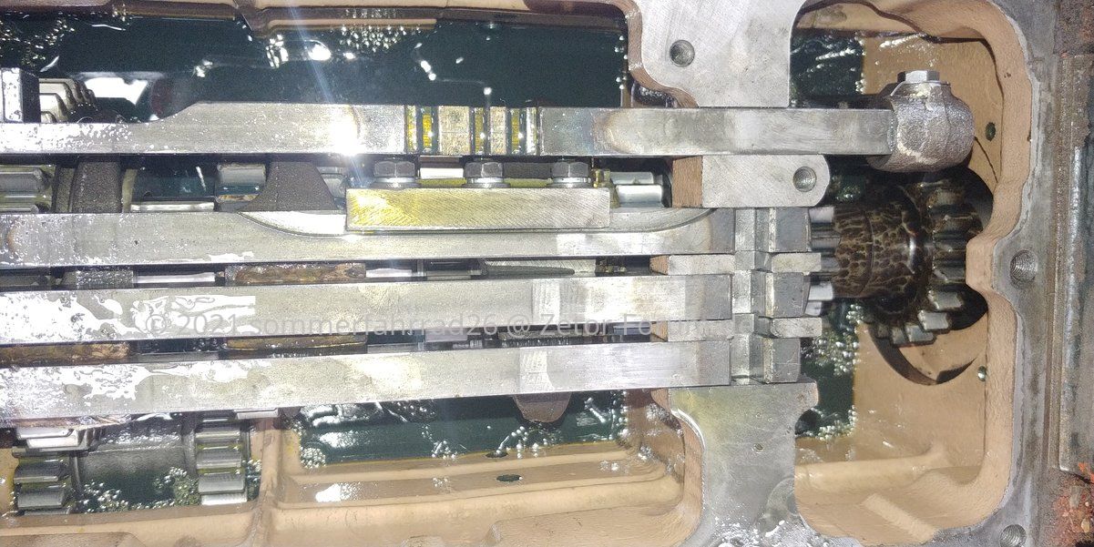

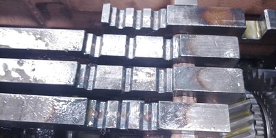

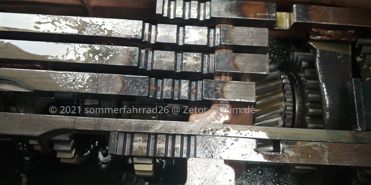

So, hat geklappt mit den Ohren am Lenkgetriebe, etwas verkeilen und verdrehen musst ich den Deckel aber dennoch.
Hier nun ein paar Bilderchen vom corpus delicti :cool:
Deutliche Spuren der Arretierstifte außer an 2. und 3. Gang

18.208
Schaut alles soweit noch OK aus, bis auf die Gassen der Schaltstangen vorn wo der Schaltfinger entlang geführt wird. Aber genau das kann der Umbausatz beheben.
Die Schaltstangen wie gesagt dann gut gefettet einbauen, auch die Schaltfinger mit ein wenig Fett montieren.

Schau mal ob nicht eine Schaltgabel locker oder gebrochen ist. Vorsichtig anheben und nachoben herausziehen. Bei meinem 5011 war eine Schaltgabel(die vom Rückwärtsgang) gebrochen .Beim zusammenbau darauf achten,(montage des Getriebedeckels) das die beiden Hebel richtig eingerastet sind.
