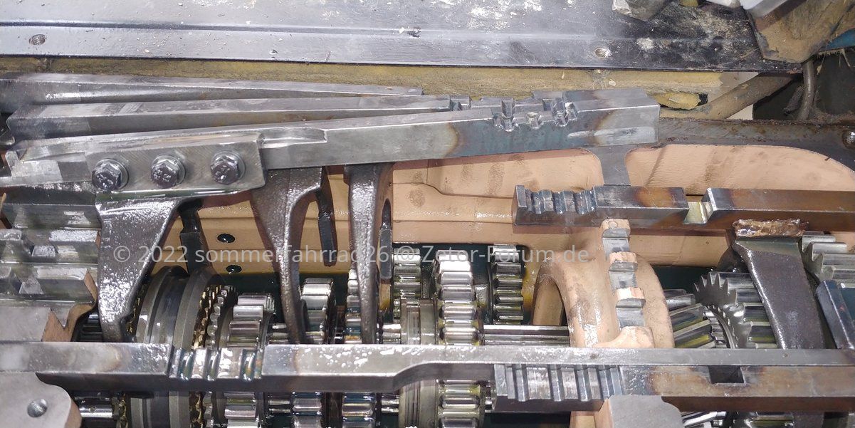

Der Getriebeumbau ist jetzt abgeschlossen, ging mittels Umbausatz inkl. Anleitung und 1-2 Rückfragen an @Joachim wunderbar. Geschweißt wurde mit einer 1,6mm Elektrode. Ergebnis ist kein Augenschmaus aber sollte passen. Schaltstangen und -finger ausreichend gefettet, kleine Materialabtragungen an Schaltdom und Schaltkulisse und alles wieder montiert.
Die Änderungen an der Innenseite des Getriebedeckels konnte ich mir sparen, hat auch so "reibungslos" gepasst :D

Zur Änderung am Getriebedeckel - da scheint es verschiedene Deckel zu geben - mal muss man alles wie angegeben bearbeiten, mal nur nen Teil und hier hattest du Glück und konntest es dir ganz sparen. Ist vielleicht auch Baujahr abhängig :ka:
