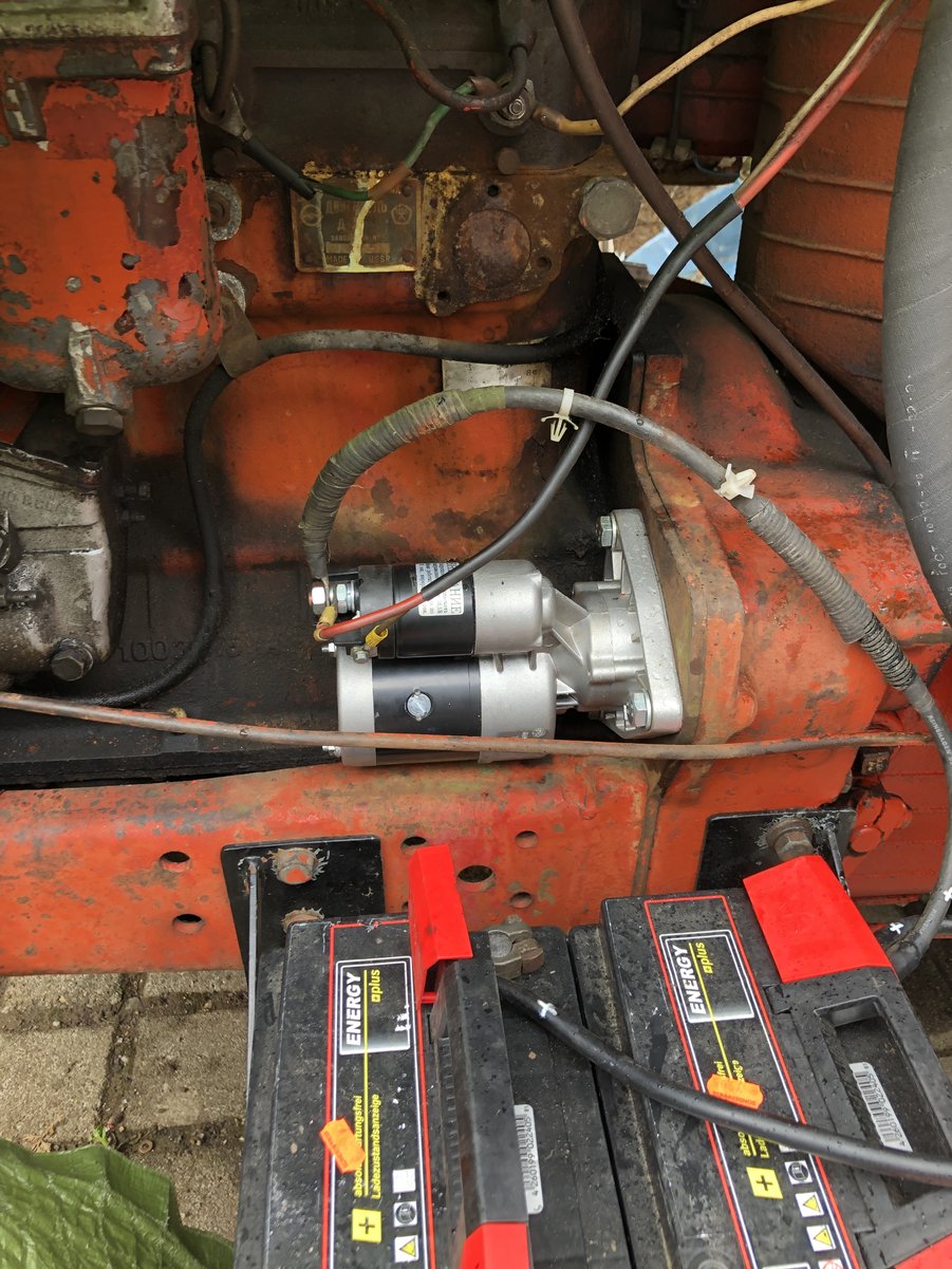

Hab mir nun einen gekauft :) ich bin gespannt :) muss ich da was beachten ? Soll ich ihn vor dem Einbau einfetten ? brauch ich da ne Dichtung für die Anschlussplatte ?
danke für eure Antworten.
Keine Dichtung, etwas (wenig!!!) fett am Ritzel schadet nicht. Einbau elektrisch wie den alten. Wenn du was falsch anklemmst, funkts oder halt nicht. :D ;)
So eingebaut und das Ergebnis is sehr gut :)
Schon Wahnsinn, wie viel kleiner die sind. :D ;)
Der Froststopfen oberhalb auf den Fotos könnt u.U. auch Aufmerksamkeit vertragen ... ;)
@Joachim kannst du mir das mal erklären ? Was ist ein froststopfen und welcher is das denn und wie kann ich ihm denn Aufmerksamkeit zu Teil werden lassen :) ja das dachte ich auch aber das Ergebnis is sehr überzeugend :)
Mit freundlichen Grüßen Benni
Der schaut arg rostig aus, wenn der durchgefault ist, läuft dir das Kühlwasser weg. Den mal im Auge behalten und ggf. mal ersetzen. Kosten: max. 3 Euro ... :)
