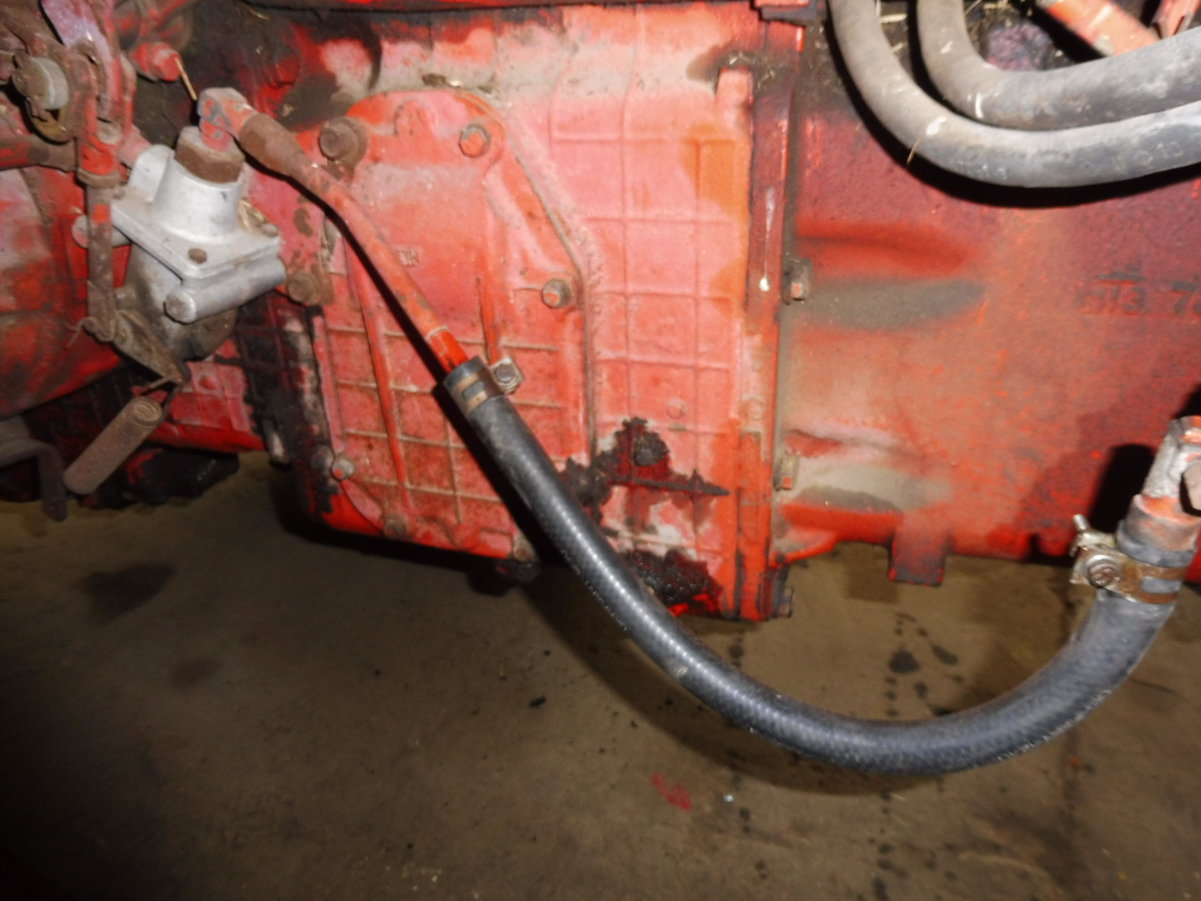

Ich mach mal ´n Bild... vielleicht kann sich jemand erinnern.

Hier mal die Bilder von der Schraube, die ich meine.
Schau mal, ob dir das was sagt.
MfG und schöne Pfingsten...
Da dort, in gleicher Höhe dahinter, vermutlich das Ausrücklager sitzt, kann das nie eine Ölkontrollschraube sein.
Die Öffnung scheint mir zum Prüfen des Spiels am Ausrücklager.
Schau mal weiter hinten Richtung Aufstieg/ Kompressor.
Moin Dettl,
ja - war zu eilig hochgeladen... die Bilder... hab kurz danach mal nachgesehen und musste feststellen, dass man durch schauen kann und der Boden dort offen ist... also kein ÖL dort sein kann. ^^
Aber weiter hinten finde ich keine Schraube, die infrage käme.
Da muss man wohl komplett drunter kriechen?
Da muss ich später mal schauen.
MfG...
guck mal bitte auf die rechte Fahrzeugseite, etwa eine Handbreit oberhalb der Getriebeölablassschraube ist eine kleine Kontrollschraube. Diese müsste das sein. Wobei ich glaube bei Dir kann die durch den Allrad-Antrieb gut verdeckt sein. Also eher nicht drunter kriechen sondern fummeln.

Am Freitag wurde die Frucke in der Werkstatt angeliefert.
Hierzu da die Fotos:
Getriebe MTS 570, 9-Gang, ohne Reduktion, baugleich MTS 50/52.
Rechte Getriebeseite, hinten trapezförmiger Deckel zum Anbau Allradgetriebe, Bildmitte Getriebölkontrolle, unten Ablaßschraube.

Die Kontrollschraube wäre am MTS 52 also hinter der Allradwelle zu suchen.
Moin Dettl & take_it_1999...
nochmals vielen Dank für euren Einsatz.
Nach take_it_1999´s Beitrag hatte ich dann gestern endlich mal geschaut... und wirklich... eine Hand breit über der Ablassschraube war das Ding.
Hätte nie gedacht, dass die so klein ist und so weit unten hätte ich sie auch nicht vermutet. Warum auch immer.
Aber nun haben wir es ja... vielen Dank nochmal an alle, die sich bemüht haben.
