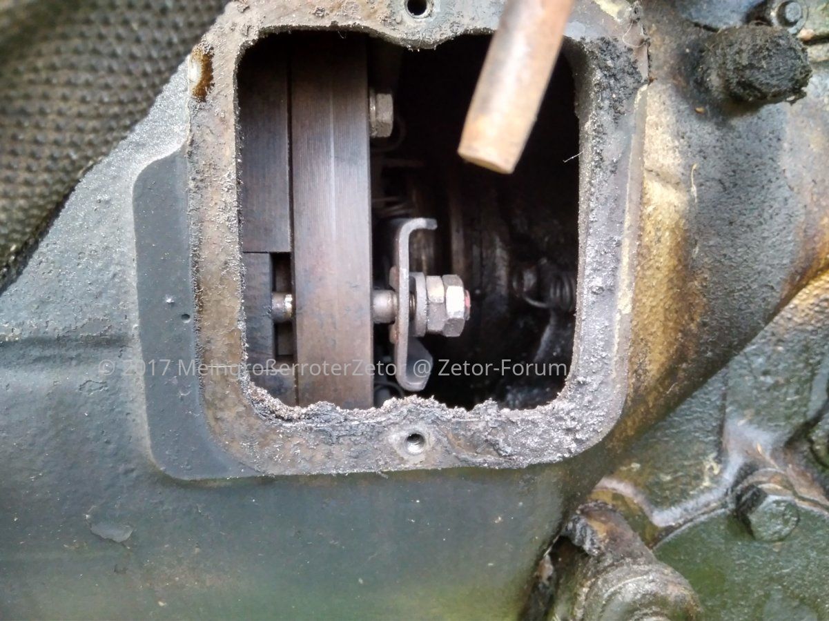

Ich habe zwei Bilder von dem Guckloch gemacht, einmal Kupplung nicht getreten und einmal Kupplung getreten.
So, man sieht auf den Bildern eine Stellschraube welche durch zwei Muttern gekontert ist, nun die Frage, kann ich an dieser Schraube die Kupplung etwas nachstellen?
NEIN. Es sei denn du willst unbedingt alle drei zugehörigen Ausrückhebel neu einstellen und je nach Erfolg dann Ersatzteile bei uns kaufen.
Frage: warum nicht am Gestänge einstellen, welches außen zu sehen ist? Da drinnen, das wird normal nur einmal grundeingestellt, wenn der Traktor getrennt ist und eine neue Kupplungsscheibe bekommen hat, denn die 3 Ausrückhebel müssen alle gleich eingestellt sein, was sich durch das Kontrollloch eher sehr bescheiden machen lässt.
Und warum da dran herum stellen? Rutscht die Kupplung? Wenn ja, dann sollte man erwägen diese zu reparieren (neue Kupplungsscheibe), denn wenn du da nachstellst, und dann zu lange weiter fährst, kann es passieren, das sich der Kupplungsbelag bis auf die Nieten abnutzt (wenn nicht schon geschehen) und dir dann statt 50-100 Euro, eine 300-400 Euro Reparatur ins Haus steht. Dann kann u.U. die Schwungmasse und die Druckplatten der Kupplung Schaden nehmen (Hitze mach Risse und die Nieten machen Riefen durch die dann auch neue Beläge nur schlecht Halt finden)

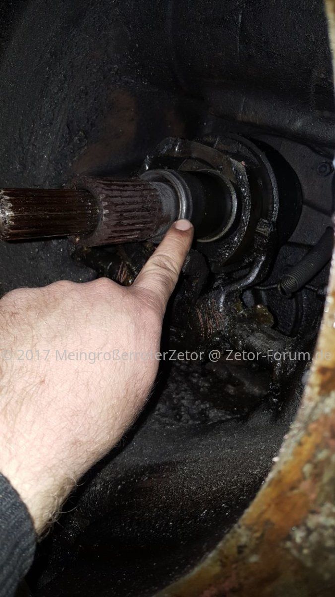

Guten Morgen zusammen, mein Zetor ist nun auseinander geflanscht und siehe da, es ist noch was anders defekt.
Ich habe mal drei Bilder davon gemacht.
Es handelt sich um ein Rohr das über der Welle läuft, bzw. ist. Da ist was abgebrochen. Schaut mal
Dieses "Rohr" gehört zum vorderen Deckel des Getriebes. Ist eigentlich aus einem Guss. Da wirst du wohl einen neuen benötigen, denn das ist gleichzeitig auch die Gleitfläche des Ausrücklagers der beiden Kupplungen. Man beachte aber, daß es davon verschiedene Typen des Deckels gibt. Laut deinen Bildern würde ich sagen, du hast keine umschaltbare Zapfwelle und damit den geschlossenen Vorderdeckel. Bei umschaltbater Zapfwelle wird dort ein Deckel verbaut, der auf der unteren Aufnahme für die Getriebewelle nochmals einen Blinddeckel vorn drauf hat.

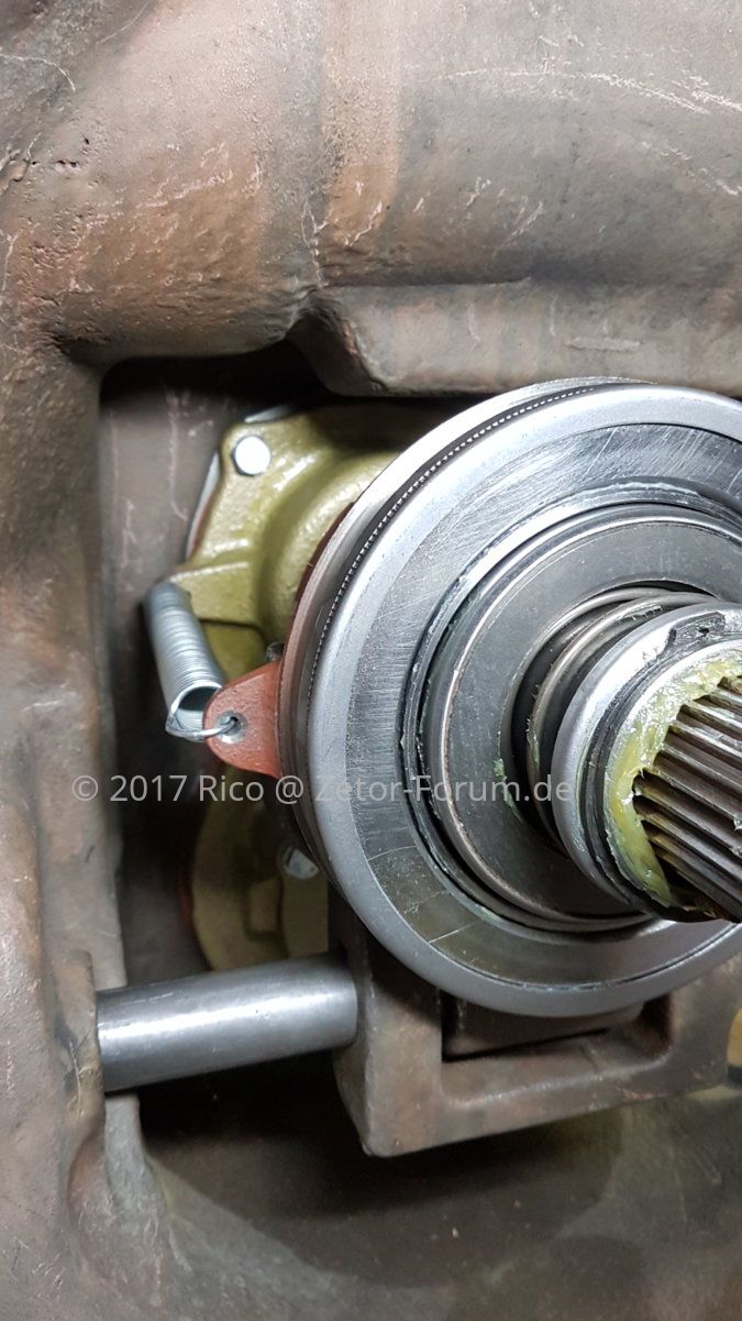

Das sieht dann so aus.
Dort sieht man, dass unten auf dem Deckel nochmals Schrauben sitzen.
Rico hat Recht.
Das Teil gibts aber noch neu, und du solltest überlegen im dem Fall auch gleich die Lager darin zu erneuern. Auf jeden Fall auch die schwarze Höhle gleich mal bisl säubern.

Was soll denn das viele Fett da?
Hallo Joachim , hallo Rico! Tja, wo das Fett herkommt weiß ich auch nicht War wohl schon drin beim Kauf vor guten 30 Jahren, haha.
Nun egal, @ Joachim, ja das Teil brauch ich + die entsprechenden Lager. Da war auch noch ne große Feder drin, wisst ihr was ich meine?

Das Fett war nur vom Einwintern, als das Getriebe noch nicht verbaut war. Wurde natürlich abgewischt beim Einbau
Na klar, das ist die, welche das Drucklager nach hinten drückt, zusätzlich zu den 2 seitlichen starken Federn.
Jain, Die zwei Zugfedern halten das Ausrücklager für die Zapfwelle zurück, die Druckfeder auf der Hohlwelle hält das Ausrücklager für die Fahrkupplung zurück
