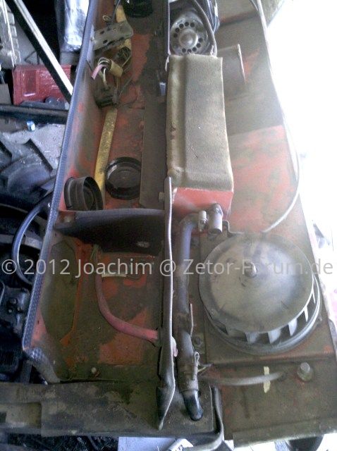

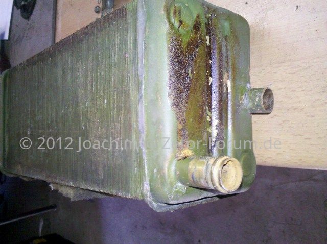

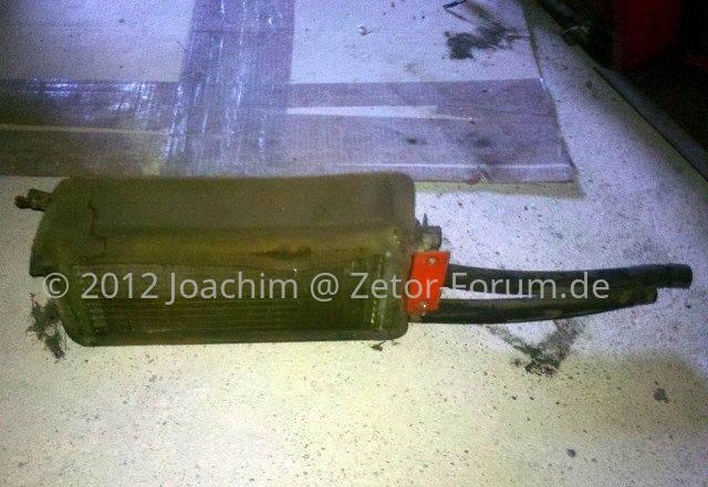

Hab ja letztens die Kabine Demontiert und dabei den Wärmetauscher der Heizung gesehen - kurz: Frostschaden! :evil:
Jetzt hab ich den mal ausgebaut und darf feststellen, das es NICHT der gleiche ist wie bei den BK Kabinen. Ich hab mal Fotos gemacht:
Einbaulage:

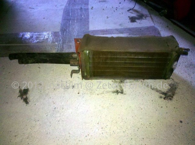

Wärmetauscher:

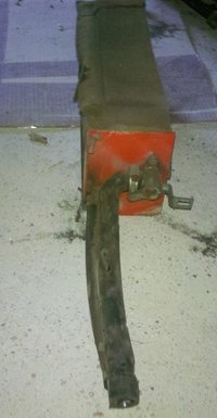

Anschlussdetails:
Warmwasseranschlüsse:
Ablauf???

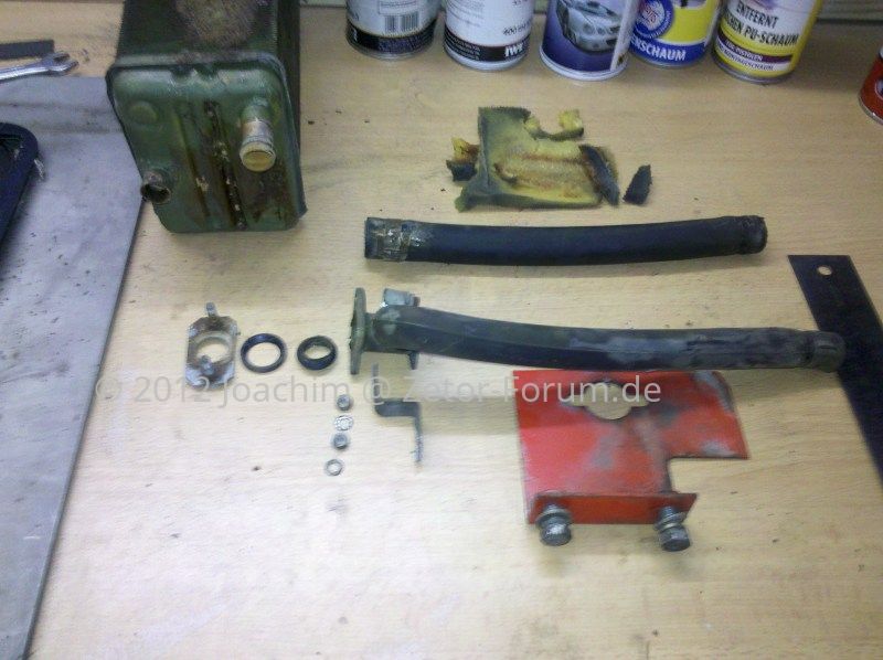

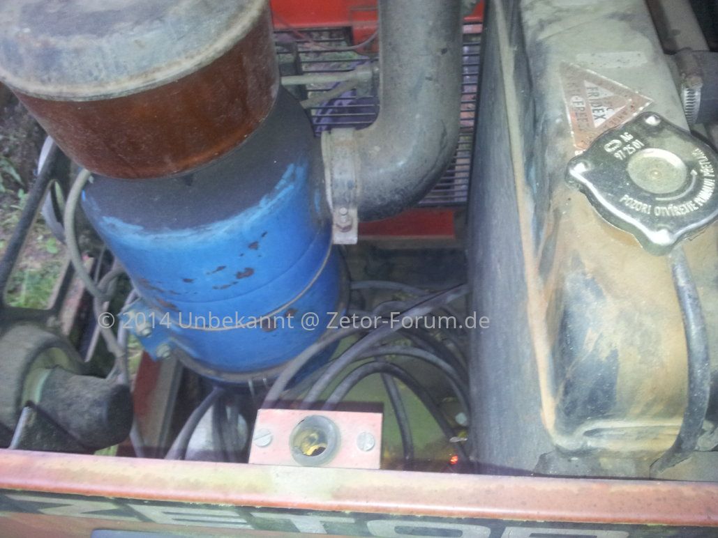

Von dem Anschluß geht ein 6mm Schlauch durch den linken A-Holm ins freie nach unten.
Details:
Jemand eine Idee wo ich Ersatz bekomme? Im Ersatzteilkatalog zum 5011 sind nur die Wärmetauscher der BK Kabinen abgebildet und benummert (die Kabinen mit 2 Wärmetauschern!).
Und wozu ist der kleine Schlauch? Wirklich ein Ablauf, Überlauf oder so? Kann ich mir ja kaum vorstellen...
