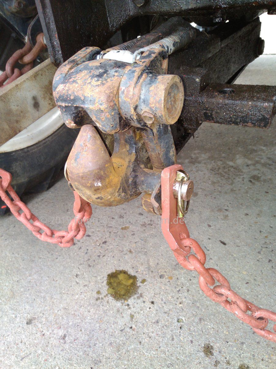

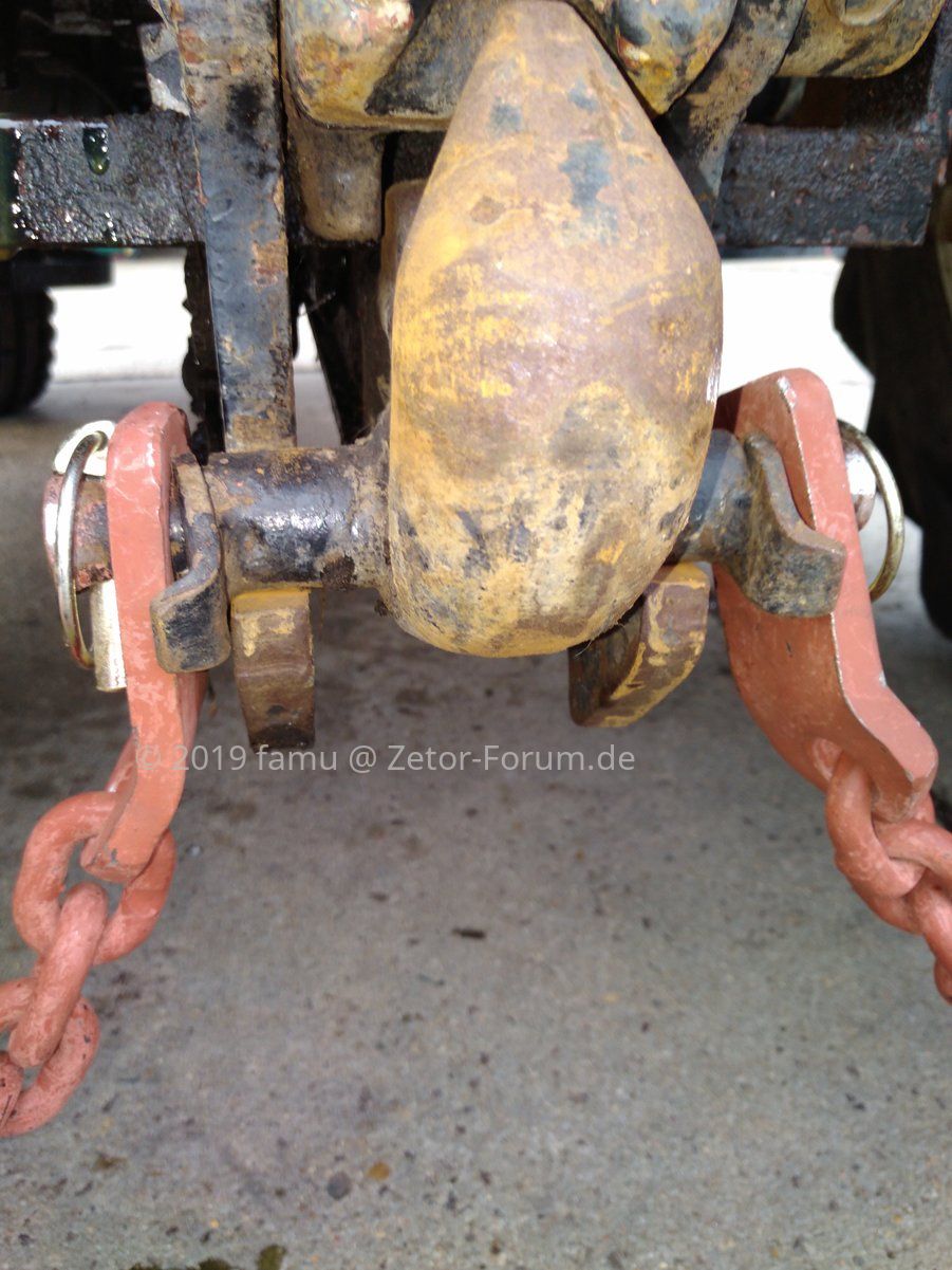

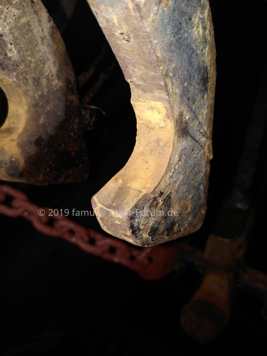

Soll der Sicherungshaken Original so sein? Mir sieht es aus, als ob die Spitzen abgeschliffen worden sind?
O ha ... ne, die sind hin.
Neu sahen die mal etwa so aus:
Quelle: Google Bidlersuche
Also schon mit deutlich erkennbarem Haken
Hier musst du auch noch mal ran, die abgewinkelten Kettenhalter, müssen vermutlich nach oben zeigen, der Verdrehschutz gerichtet werden siehe Pfeil. Dann haut das wieder hin.
Zumindest sieht das so aus mMn. ... ich hab grad keinen wo ich schauen könnte.
