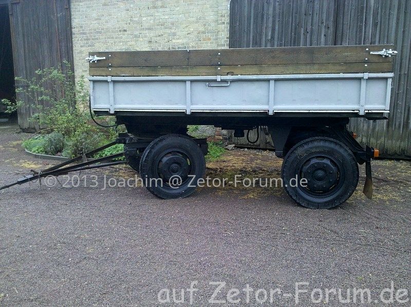

Soooo... er ist heute gekommen. Mein HK 3 3-Seitenkipper made in GDR
Hier nun mal erste Fotos vom Anlieferungszustand:
Beinahe ein Sahneschnittchen - der anliefernde Fahrer des Tiefladers wollt ihn mir direkt abkaufen
Und gleich mal ne Frage: Wozu ist das im Bild gezeigte gut? Also der Hebel und das Hydraulikventil? Schaut ja alles sehr nach original aus...
Übrigens: Ich hab ihn angehangen, Lichtest OK, Bremstest OK, Fahrtest OK,... so muss das und dabei ist er vermutlich über ein halbes Jahrhundert alt, also noch geschätzte 52 Jahre.

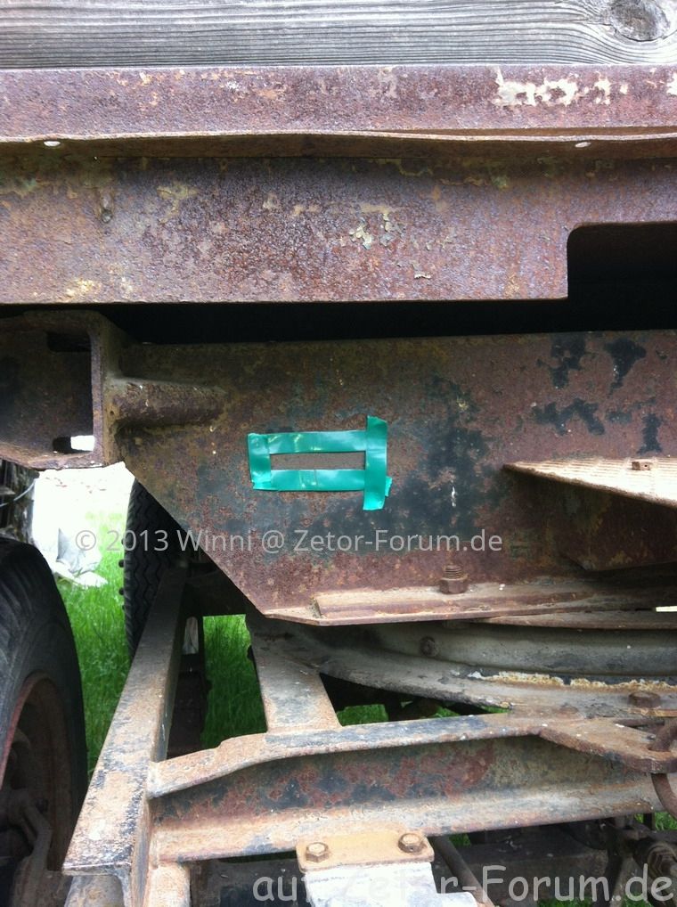

Hallo Joachim,
ich habe an meiner "Neuanschaffung" HK3 nach der Nummer gesehen. Diese ist an der vorderen rechten Seite des breiten Rahmens, genau in der Mitte zwischen ehem. Handhydraulik und Rahmenende eingeschlagen. Die ist relativ schwach zu erkennen und mit Farbe und Rost überwachsen. Entschuldige : , Rost ist an Deinem Prachtstück ja nicht wirklich zu sehen.
Gruß Winni

Hallo Joachim,
ich habe hier zwei Bilder vom Standort der Rahmennummer am HK3 gemacht. Die Nummer ist jedoch auf den Bildern nicht wirklich zu sehen. Glaub mir, die ist da . Den Standort der Nummer habe ich mit Klebeband markiert. Ich bin gespannt, ob Du dort etwas findest.
Gruß Winni

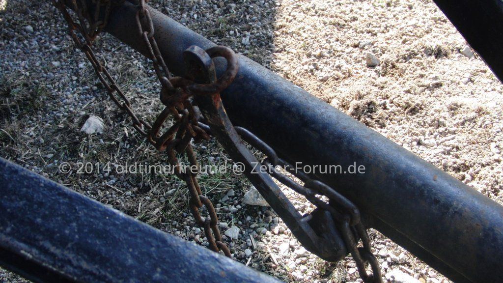

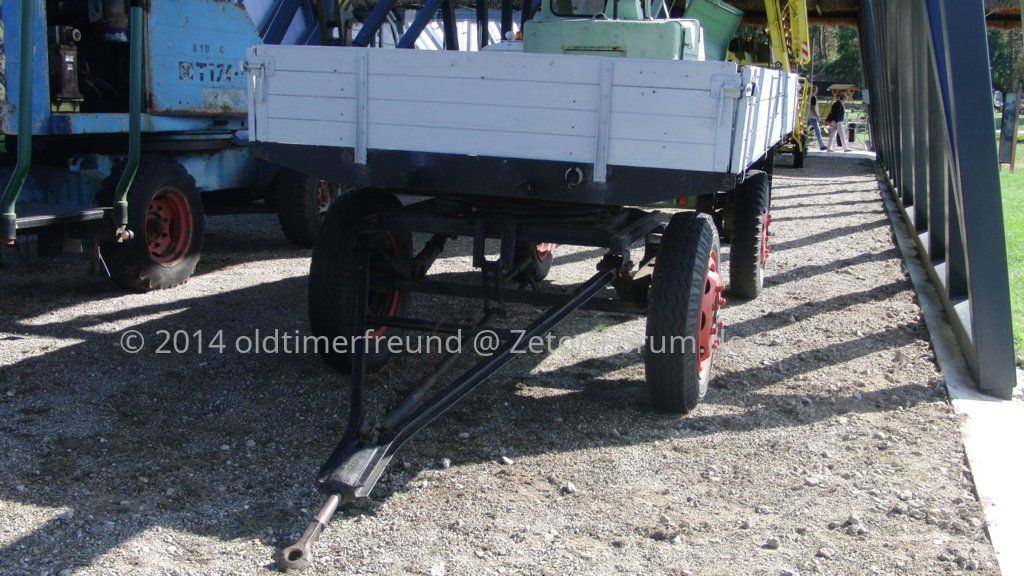

Thema wieder hochhol,
@Joachim
ich habe bei dem nicht kippbaren Hänger im Agroneum die Auflaufbremse in der Zugdeichsel fotografiert,
vielleicht nützt dir das was.
PS: so sieht ein gerades Zugstück aus

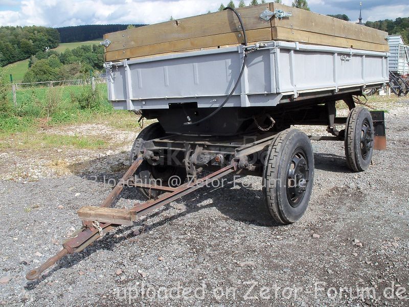

Den haben wir auch noch zu stehen

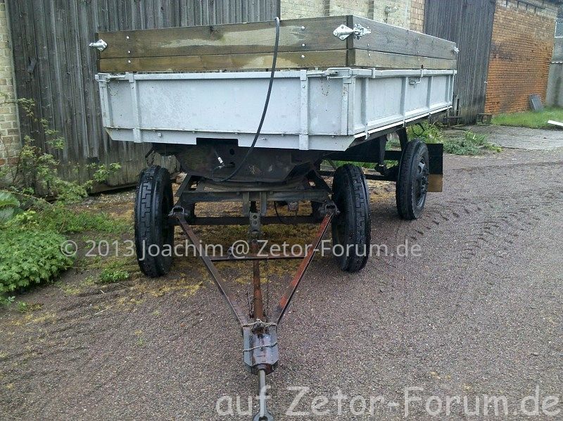

Guten morgen das erwartet mich auch noch. Habe meinen beim zetor zubekommen. Aber erst ist der zetor an der reihe
Moin Toni,
das ist aber kein HK3 ... der HK3 ist ein 3-Seiten Hydraulikkipper mit 3to Nutzlast. Deiner schaut eher nach einer Pritsche aus, auf dem letzten Foto. Oder täusch ich mich?
Nein joachim da hast du recht
Habe noch keine typen bezeichnung
Soll aber ein 4tonner sein. Naja hat ja auch noch zeit. Wollte ja auch eigentlich einen einachser.
Aber den geschenkten gaul.....
Mach halt mal ein paar ordentliche Fotos von allen Seiten sowie von unten und den Achsen... dann finden wir das schon raus was du da hast.
Also unser sieht so aus..ist auch nen 3tonner mit Auflaufbremse, aber nicht kippbar
