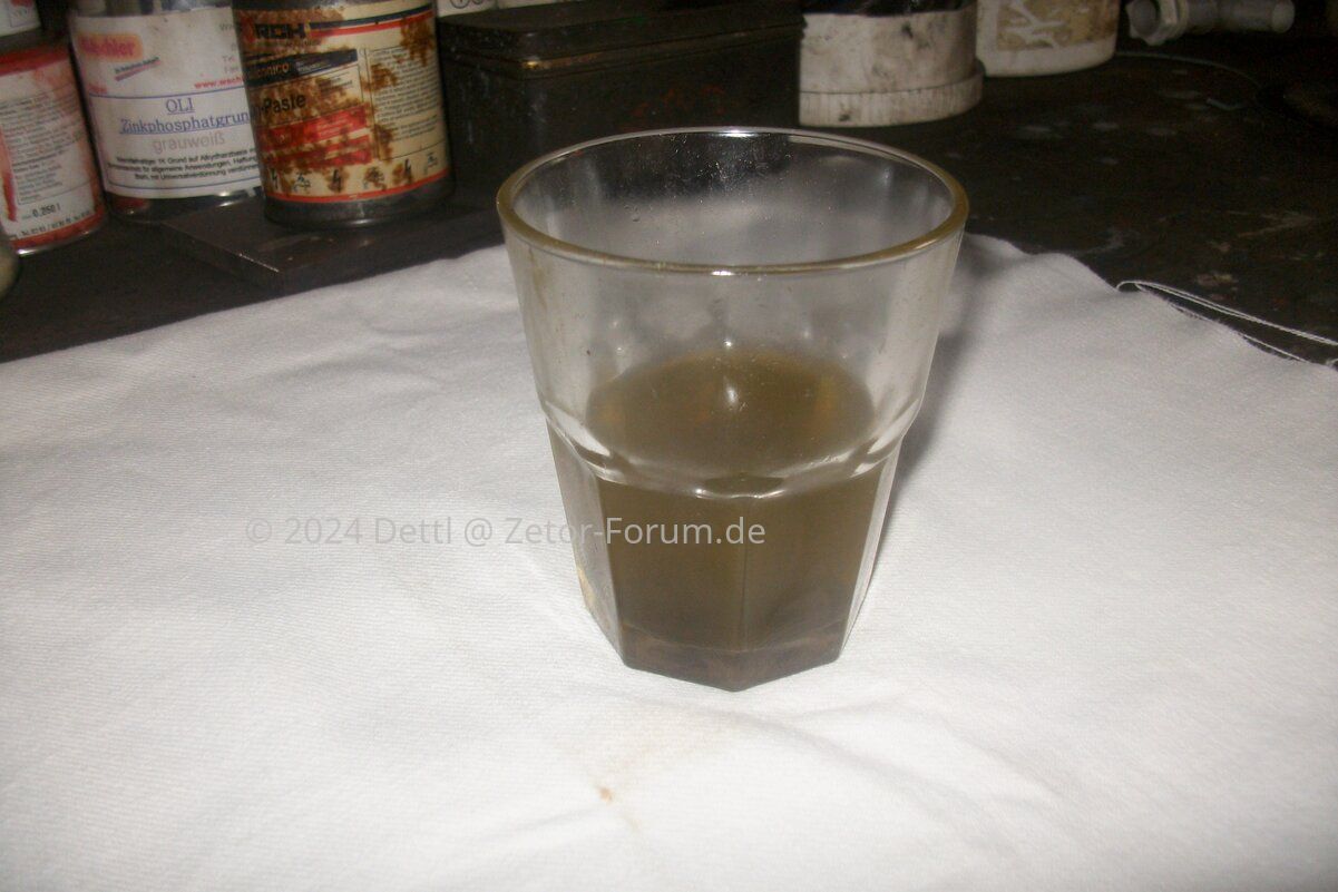

Bei mir seit Jahren nur noch ARAL ultimate, 0% Biobeimischung.
Sowas möchte ich bei mir nicht mehr sehen.
Schauglas der Förderpumpe in ein sauberes Glas entleert.
Vorsieb mit einer Art gelben Blütenpollen verklebt. Förderpumpenkolben ebenfalls in äußerer Stellung verklebt. Kein Förderhub mehr.
Nur nach einer Reinigung mit Spiritus, war die Förderpumpe wieder verwendungsfähig.
Tank ausgebaut und mit Spiritus gespült/ ausgeschwenkt. Glück gehabt!
Danach nur noch ultimate in Verwendung!
Draufsetzen, Anlassen, Losfahren. Seit Jahren keine Probleme mehr.
