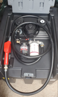

So, heut kam die mobile Tankstelle schon an...
Unboxing
1690902149936.png 1690902172025.png 1690902204603.png 1690902221894.png 1690902287375.png 1690902302460.png
Ersteindruck
Hersteller: EVER YOUNG-Products (https://www.everyoung-cn.com/product.html)
Alles ordentlich verpackt. Es stinkt nichts - gut so.

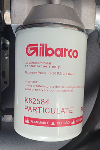

Der Kraftstoffilter Gilbarco K82584 ist riesig, gut so - er kostet im Ersatz ca. 9 Euro und ist z.B. zum FLEETGUARD FF5012 Filter kompatibel. Er muss vor Erstinbetriebname noch fest gezogen werden, da er nur locker aufgedreht ist.
Die 2 Schrauben unterhalb der Dieselpumpe waren nicht ganz fest, man sollte generell alle Schrauben und Schraubverbindungen sicherheitshalber kontrollieren.
Der Schlauch ist lang genug, das Kabel ebenso. Der Schlauch ist schnell montiert, hier braucht man passende Zoll-Werkzeuge oder eine große Rohrzange oder Schlüsselweite 33 mm ;)
Bedienungsanaleitung liegt bei und Hersteller ist offenbar (wer hätte es gedacht) ein Unternehmen in China.
Sehr schön, auch ein Schloss mit 3 Schlüsseln liegt schon bei, so dass man da nicht zwingend sofort eines kaufen muss - prima.
Fertig montiert (keine 10 Minuten)
Was fehlt sind die in DE nötigen Sicherheitsaufkleber, diese bekommt man aber für unter 5 Euro bei Amazon - die rüste ich noch nach.
Ansonsten kann ich erst einmal nicht meckern. ;)
Schaut gut aus :ok: bitte berichte mal wenn du den Tank in Betrieb hast ob die 12v Pumpe die angegebene leistung schafft:top:
