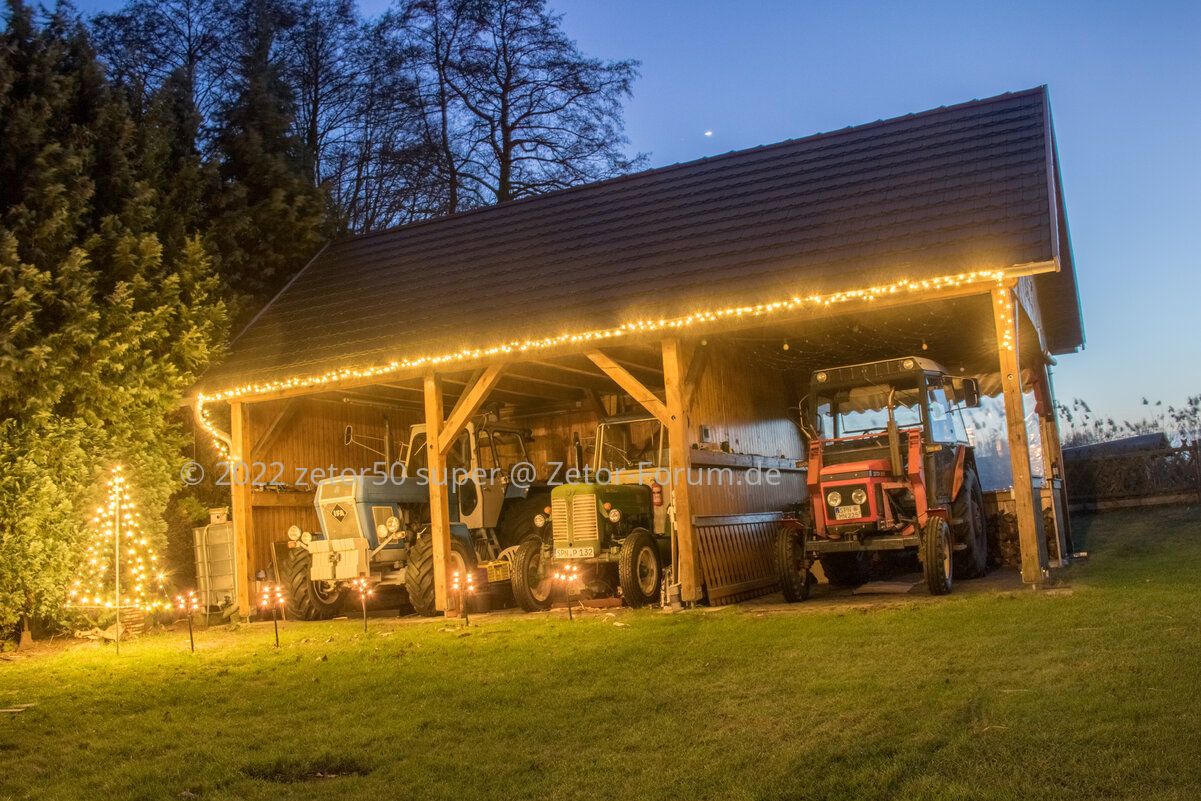

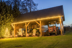

Dann ziehst du nach nach Brandenburg. Bei mir bis 50m² genehmigungsfei.
Mein Traktorport. Größe ist 9m x 5,5m
Beste Grüße Jürgen
zetor50 super
zetor50 super
29.11.2012
114
Cottbus
Juergen
Zetor50 super
Zetor5211
Hallo
Im Innenbereich für Privatperson laut Brandenburger Bauordnung und Innenbereichssatzung.
Es muß ein Bauprojekt erstellt werden mit Statischem Nachweis, der Baubeginn und die Fertigstellung muß angemeldet werden, aber ich brauchte Keinen Bauantrag und keine Genehmigung.
Beste Grüße Jürgen
