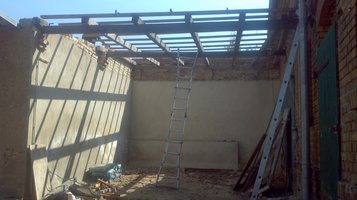

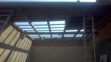

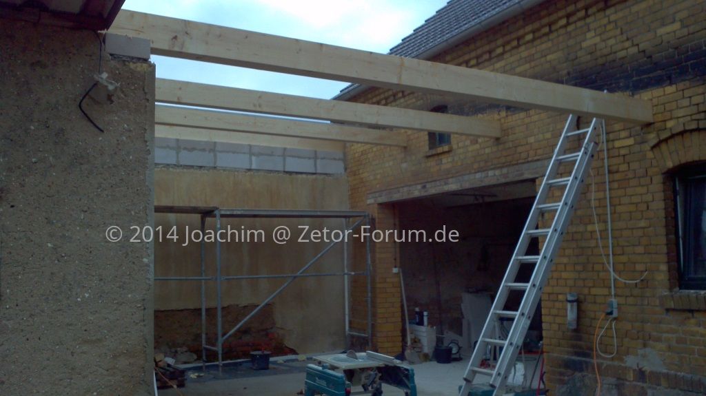

Am Anfang steht der Abriss, weil das alte Dach völlig fertig ist/war:
Nach dem auch das Holz runter war - die Balken waren nicht mehr zu retten, zumal die Querbalken gerade mal 4-6cm Auflage hatten an den Wänden.

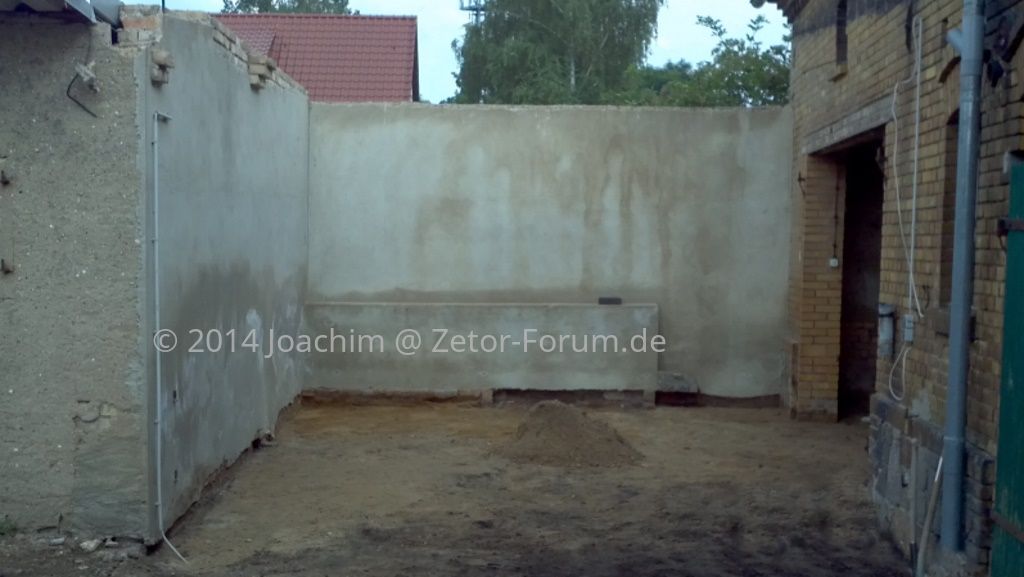

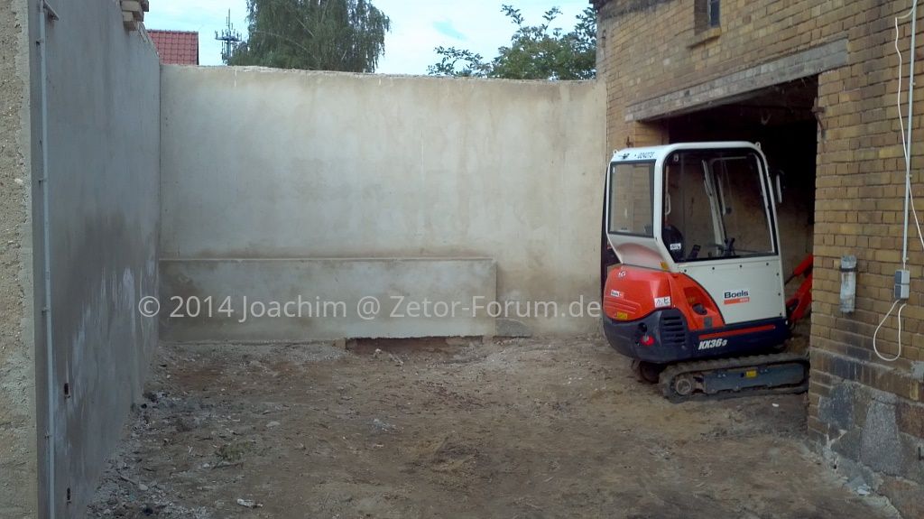

... konnte der Boden vorbereitet werden:
Dank Nivelierkreisellaser denk ich mal haben wir das ganz gut hin bekommen.
Dickes Danke auch an Olaf, Anton, Nils und nicht zuletzt meine Frau für die tatkräftige Unterstützung
. Das Wetter hat es uns nicht gerade leicht gemacht - über 30°C bei einer gefühlten Luftfeuchte von 95% und kein Wind ist schon hart wenn man ran muss.

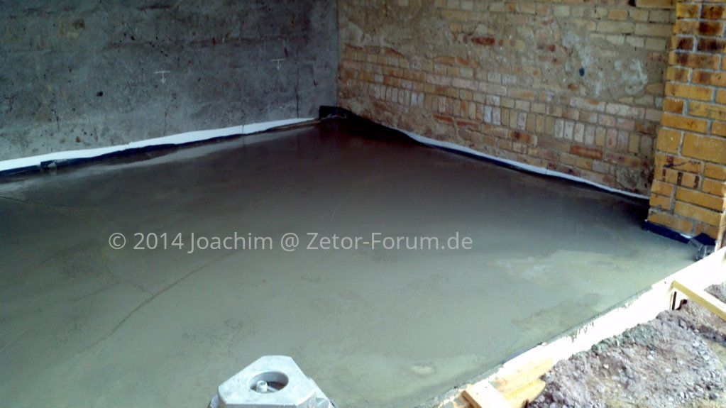

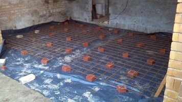

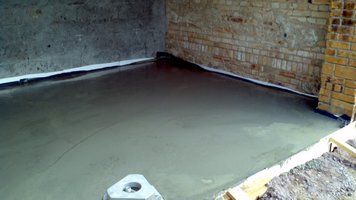

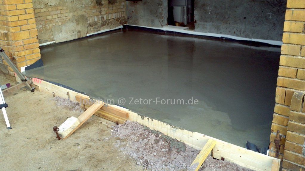

Nun soll der Fussboden gemacht werden. Geplant sind 15cm Stahlbeton (1 Mattenlage) ...
