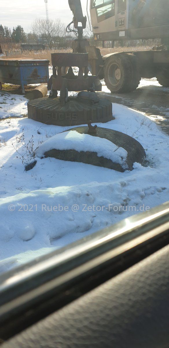

So, damit das endlich mal vorwärts geht war ich heute beim heimischen Schrotti.
Der hat zwar keine Stahlplatten da, aber das hier
Ein Stahlgussklotz, sehr kompakt und handlich.
Ca 80x50x20cm
Ca 800kg
Aber, min. 400Steine will der haben. Da muss ich erst das OK meiner Regierung haben. Ich halte euch auf dem laufenden...

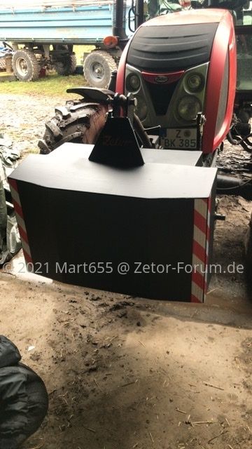

Sorry aber da habe ich zb garnicht drauf geachtet ich dachte bis das von innen vergammelt und rostet is das Gesicht eh wieder zuklein ‍♂️

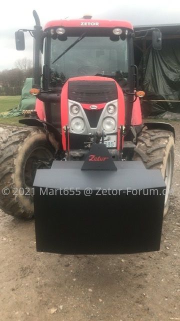

Es ging um Sichtbeton beim Betongewicht. ;)
Wenn deines gammeln sollte, bleibt der Gammel ja im Stahlblechbehältnis drinnen, da platzt dann ja auch nichts ab. :lala
Nette Form hat dein Gewicht - wofür ist der Oberlenkeranschluss? Schaut eigentlich aus als wenn es sich selbst auspendeln könnte oder sogar von den Unterlenkern geführt würde. :denk
Was @Gerdi schrieb ist soweit schon richtig, wenns schön aussehen soll und eben Sichtbeton ist. Bei Bodenplatten mit Stahlbewehrung macht mans ja im Grunde genau so, der Stahl sollte allseits vom Beton umschlossen sein. Ich mein da gibts auch Vorgaben wie dick umschlossen der sein muss in dem Fall.

Vollkommen richtig ich meinte auch ich hätte das eventuell noch bedenken können aber nun ist eh zuspät.
Nein pendelt sich nicht selber aus
Muss auch sagen meins ist nicht selber gebaut !! Ist zwar ein Bausatz aber keine Eigenentwicklung
