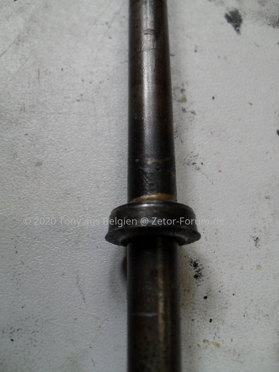

Der Bericht befasste sich mit Teilen und deren Verfügbarkeit, insbesondere den Einlassventilhebern mit Ring (Teil 951504). Sie werden für die Einlassventile von Traktoren verwendet, die mit einem Dekompressor ausgestattet sind. Diese sind nicht mehr verfügbar und meine sehen nicht mehr aus, funktionieren aber immer noch. Allerdings muss ich den abgeflachten Ring wieder in Form bringen.

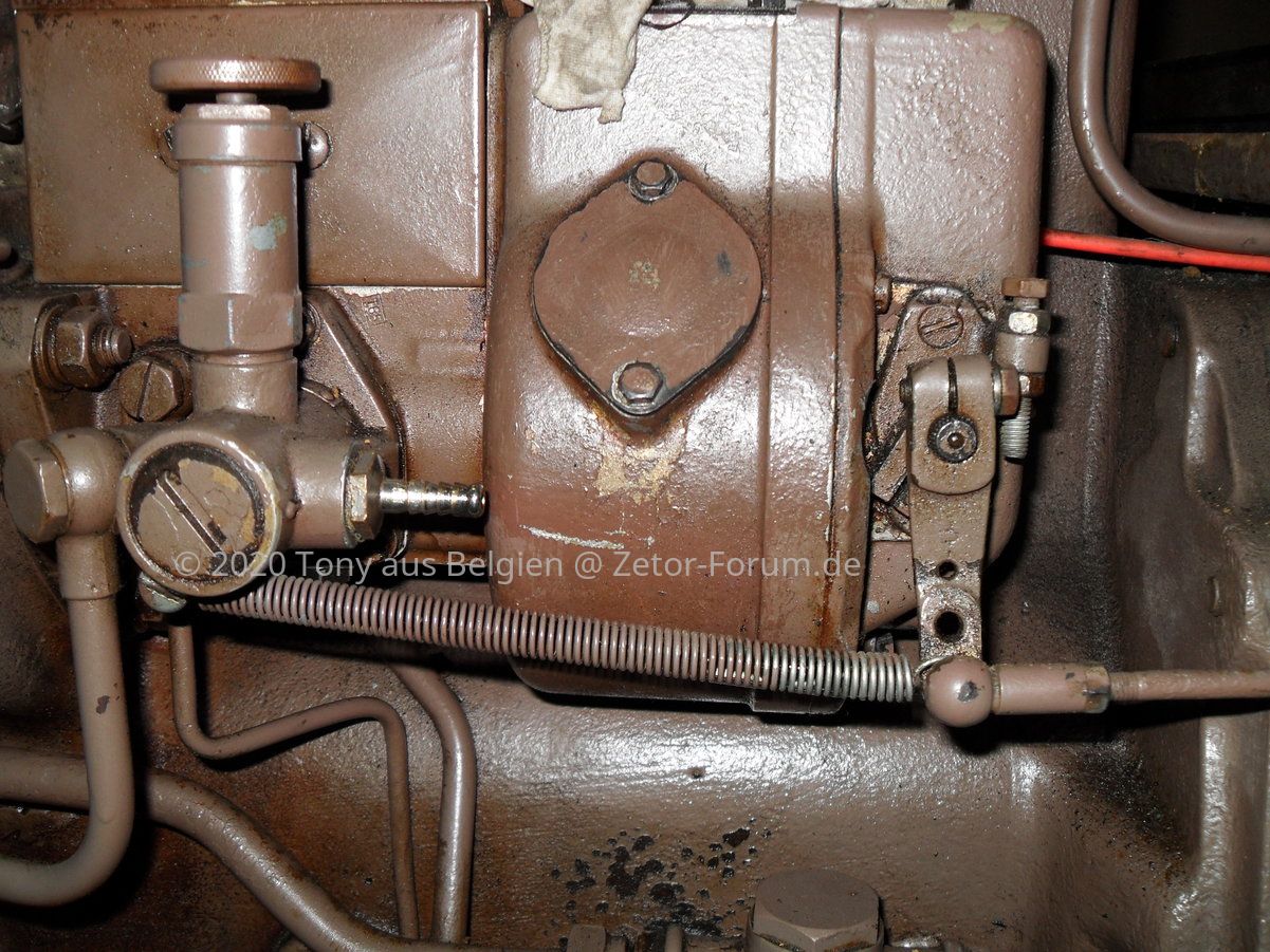

An der Dieselpumpe befindet sich eine Einstellnocke, die gegen das Gehäuse läuft. Dadurch wird die hintere Abdeckung der Pumpe beschädigt. Es gibt auch eine nicht originale Feder, um diesen Nocken (und die Achse) zum Deckel zu ziehen. Ich habe vor einigen Jahren versucht, diese so zu verschieben, dass sie die hintere Abdeckung nicht mehr berühren. Aber dann hielt der Traktor an (zu wenig Diesel = keine Zündung), als der Handgashebel geschlossen wurde.
Jetzt ist mir klar, dass Sie den Zetor stoppen müssen, indem Sie den Handgashebel schließen und nicht indem Sie den Dekompressionsknopf herausziehen.
Das erklärt auch, warum im Einlassrohr so viel Ruß zusammengebacken ist ... Wenn der Dekompressionsknopf bei laufendem Motor herausgezogen wird, werden die Abgase in den Einlass gedrückt, weil die Einlassventile teilweise geöffnet bleiben ...
Also muss ich den Nocken an der Dieselpumpe bewegen, damit er nicht mehr gegen das Gehäuse stößt. Die Achse dreht sich dann weiter und die Dieselpumpe fördert weniger oder keinen Diesel mehr, wodurch der Motor stoppt. Die Leerlaufdrehzahl wird dann durch das Handgas bestimmt? Und wenn Sie den Handgashebel schließen, stoppt der Motor ...?
Ich hoffe, dies ist die richtige Erklärung, um den Motor eines Zetor 3011 zu stoppen. Sonst kannst du mich korrigieren.
