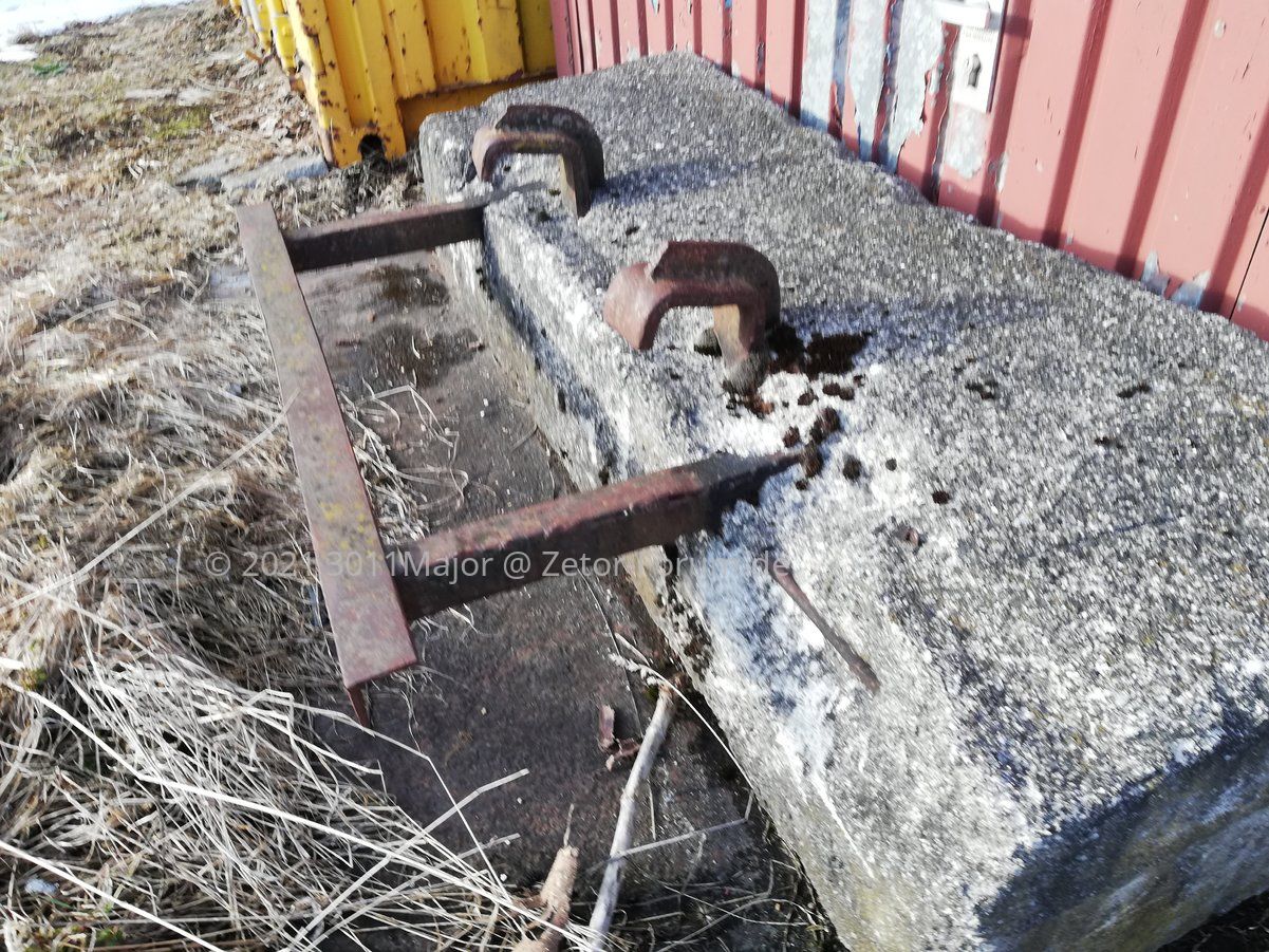

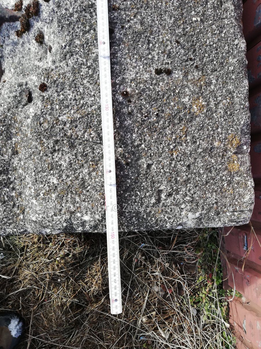

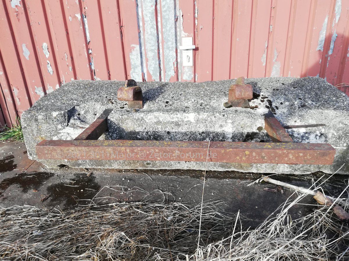

Ich hab so ne ähnliche Ausführung wie der "IHC Fritze" (nicht böse gemeint), aber aus Beton und einfach zum einhängen in die Ackerschiene.:hehe
Leider hab ich keine Bild davon im meinem Unterlagen sonst hätte ich es schon angefügt.
Sobald ich mal in meine alte Heimat komme und noch kein weißes Zeug liegt werde ich Bilder schießen und einstellen.:like
Also nachdem das Thema grad aktuell ist und ich heute an dem Ort war wo sich einige meiner Gerätschaften befinden hab ich mal Nägel mit Köpfen äähhh Bilder vom Korpus Delicti gemacht.:lol
@ Joachim ich weiß das ist nicht das was du willst aber ich hab ja versprochen das ich Bilder von meinem Gewicht mach.:D
Nicht lachen, das Gewicht hab ich gemacht als ich im 2.Lehrjahr war, also vor 54 Jahren :pfusch Heute würde das sicherlich anders aussehen.
Aber es hat für den damaligen Zweck gereicht.
Das genaue Gewicht weiß ich leider nicht, es ist nie gewogen worden und hat glaub ich damals zumindest nicht interessiert.
Es wurde hauptsächlich zum Mist laden benutzt.
Ich hatte es später auch paar mal im Wald mit Kipper dran, ist aber in Rückegassen mit Furchen nicht zu empfehlen weil es zu hoch baut und deswegen leicht der Anhängerdeichsel in die Quere kommt.
Betongewicht Alt1967 (4).jpg Betongewicht Alt1967 (5).jpg Betongewicht Alt1967 (6).jpg
