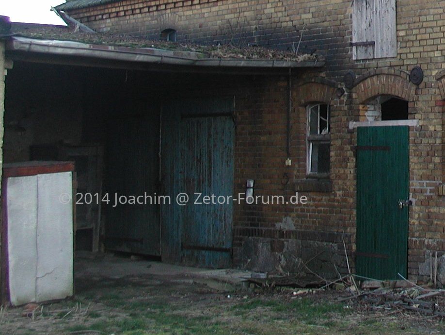

Übrigens so sah die "Ecke" vor nunmehr rund einem Jahrzehnt aus, als wir den Hof übernahmen:
Da hatten wir zumindest schon mal das Unkraut grob beseitigt... ;)
Oh man... :shock

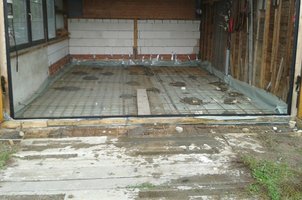

Da unser neues Auto zu lange war, musste unser Zetor auch Umziehen und es wurde noch fix der Beton in der zweiten Halle gegossen, streng nach dem Motto: Beton ohne Stahl taugt nix:)
20141010_143558.jpg 20141010_143613.jpg 20141012_142826.jpg 20141014_170839.jpg
18.175
Sauber! :like Ne ordentliche Betonfläche in der Garage/Werkstatt ist schon was feines... :D ;)

Jap sag ich auch immer.. manche meinen ja pflastern reicht, finde das ist der letzte Mist für eine Werkstatt: in den Fugen bleibt man mit jedem Wagenheber/Motorkran/Motorwagen hängen und absacken kann das auch... da ist mir eine ebene Betonfläche die bessere Wahl und der Fahrmischer kostet ja nicht so viel, wir hatten 2012 einmal 9 m³ für Garage und Werkstatt und diese Halle waren 3,3 m³.. das mit dem eigenen Mischer wäre Wahnsinn.

Die Matten sind Verschnittstücke vom Stahlhandel, waren gut im 750kg Änhanger zu transportieren (2mx1m) und wesentlich billiger als die original Matten. Hab die Stücke dann nur mit der Elektrode wieder zu großen Matten zusammengebraten und diese dann untereinander verrödelt.:like
18.175
:like ich hab mir die Käfige für den Ringanker auch mitm Schweißgerät zusammen gebruzelt - erschien mir besser als das gerödel mit dem Bindedraht. ;)

Jop.. der Rödeldraht hält im Zweifel quasi nix wenn da mal Zugspannungen richtig rauf kommen... da ist eine metallische, kraftschlüssige Verbindung schon besser.

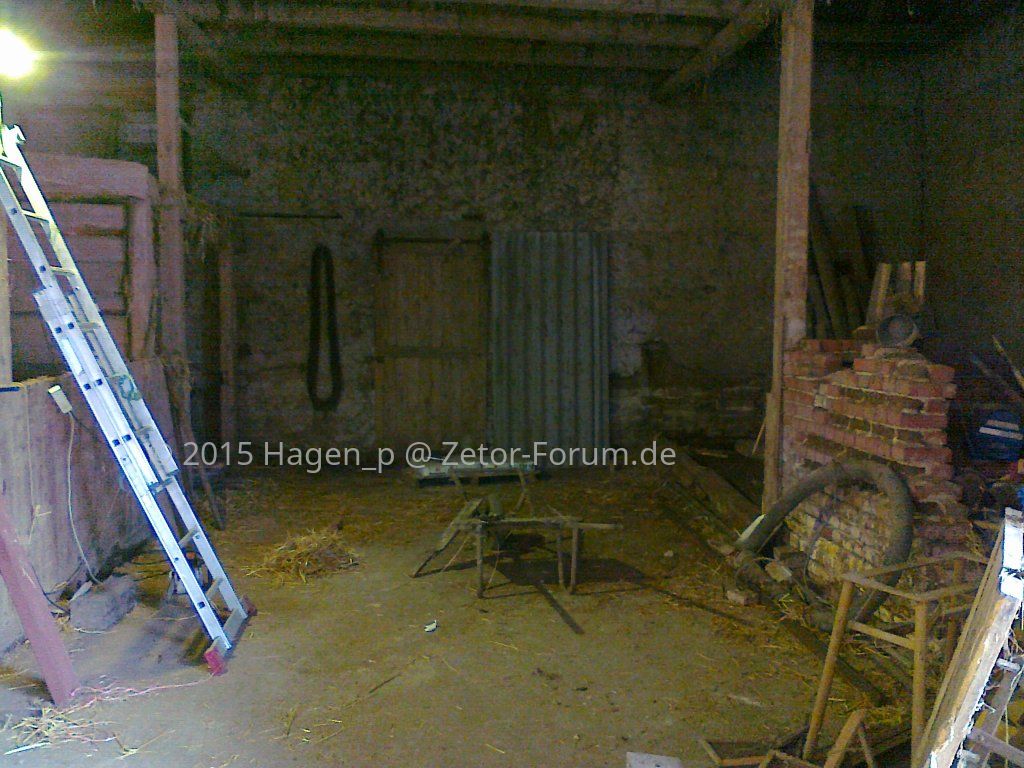

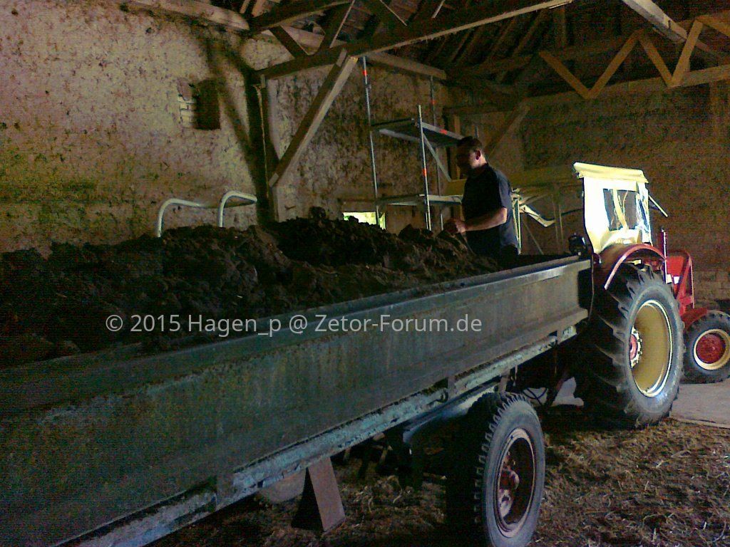

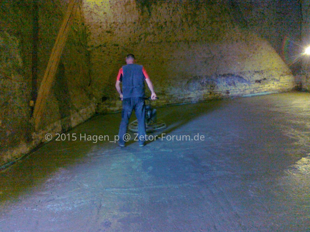

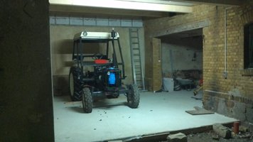

Ich habe auch eine Scheune vom Stroh befreit und als Unterstellmöglichkeit bzw. erweiterte Werkstatt umgebaut...
280320151725.jpg Vorher (schon um einiges beräumt)
220320141233.jpgDas Stroh lag schon ewig
21032015033.jpg5 mal HW 80 voll Stroh und Heu rausgefahren
05062015095.jpgErde und zu Erde gewordenes Stroh und Heu abtragen
10072015174.jpg Neuen Beton rein und schön mit Flügelglätter poliert (Stahl ist natürlich auch drinne)
22082015246.jpg Als Decke reicht mir eine stabile Gewebeplane, die Balken habe ich auch noch verstärkt und durch neue schräge Balken abgefangen
Ich hoffe, dass mit den Fotos klappt so wie geplant.
Licht (6x 50W LED Strahler und 4 Leuchtstofflampen im Arbeitsbereich), Druckluft darf auch nicht fehlen.
In Summe waren es ca. 30t Betonrecycling als Untergrund, ca. 13qm Beton und ca. 1 Jahr Arbeit.
Was macht man nicht alles für die Fahrzeuge...

Immer zu tun Joachim. Kennst du doch.
Hatte überlegt noch Fugen reinzusägen aber die erfahrene Meinung vom gelernten Kumpel war - muss nicht unbedingt sein. Ringsum Randdämmstreifen und fertig ist.
Liegt jetzt ein halbes Jahr die Platte und man sieht noch nichts an Rissen oder so. Fahre aber auch nicht jeden Tag drüber sondern steht der Fuhrpark mehr als er rollt.
