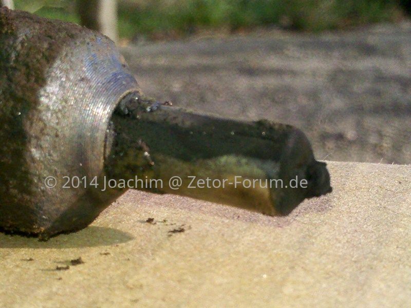

Mir kommt es wie gesagt eher auf das mögliche Plus an Schmierwirkung (vor allem in der ESP) und womöglich Verkokungsschutz:
an als auf den Dieselverbrauch, da ich im Jahr sicher auch nicht auf mehrere hundert Stunden kommen werde.
