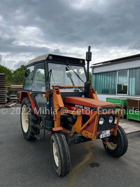

Hallo ich hoffe ich habs geschafft Bilder von meinem Zetor einzufügen.
Eine komplette Zerlegung des Traktors trau ich mir nicht zu. Ist die Zapfwellenkupplung auch nur über die Hauptkupplung zwischen Motor und Getriebe zu erreichen ? Wer weiß ob bzw. wo es Bilder oder Zeichnungen gibt wo die Hydraulikpumpe ist und wie sie angetrieben bzw. Entkoppelt wird.

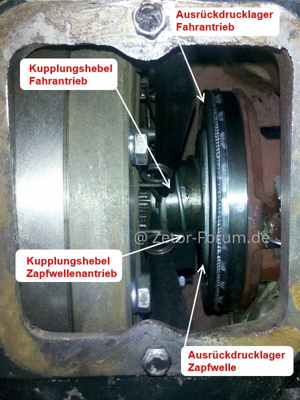

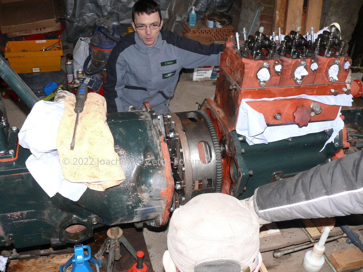

Du hast eine Doppelkupplung - die sitzen Seite an Seite zusammen beide im Schwungrad des Motors innerhalb der Kupplungsglocke - ohne zu trennen kommt da nicht mal David Copperfield ran. ;)
Um zu sehen ob das Zahnrad überhaupt noch schaltet oder womöglich abgewetzt ist (durch die defekte Kupplung), könntest du den unteren Hydraulikdeckel demontieren, was der ist wo die Pumpe drauf geschraubt ist. Wenn der ab ist, kann man von unten rein schauen, schalten und schauen ob sich das Schaltrad noch korrekt bewegt.
18.175

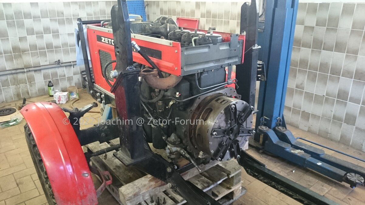

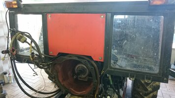

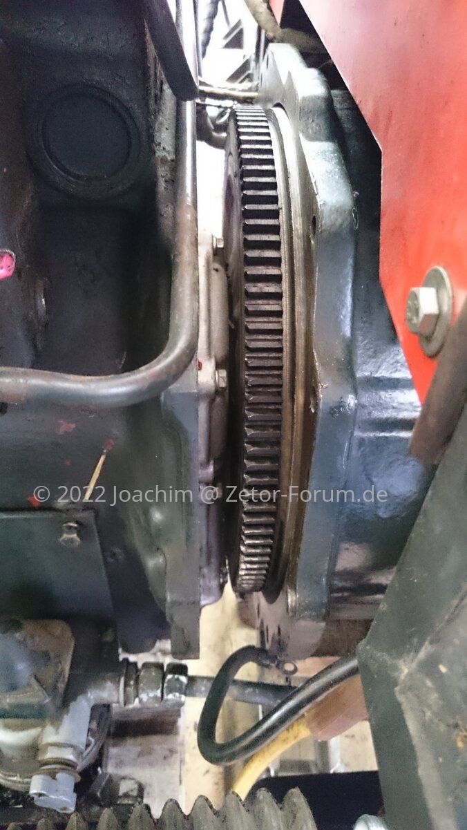

Durchs Wartungsloch der Kupplungsglocke:
so schaut das beim trennen aus, wobei hier weit mehr abgebaut war als im normalen Fall nötig - Kabine und Motorverkleidung können natürlich drauf/dran bleiben. Im Foto lief es generell damals auf eine GR heraus - einmal alles bitte. ;.-)

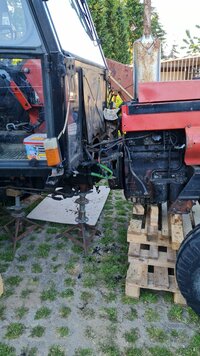

Hier mal am Beispiel 5011, sogar mit Frontlader:
Paar Paletten, ein Hubwagen und ein 3-5 to Wagenheber sowie reichlich Unterlegklötze aus Holz reichen, der Rest ist normales Werkzeug. Ah, ja - klar der Zentrierdorn wäre noch wichtig und hilfreich wäre die Einstelllehre, die ist aber nicht zwingend, macht das einstellen nur leichter.
Einstellwerte, ggf. die Maße der Einstelllehre zum Eigenbau und den Zentrierdorn gibts dann bei deinem Teilelieferanten...
