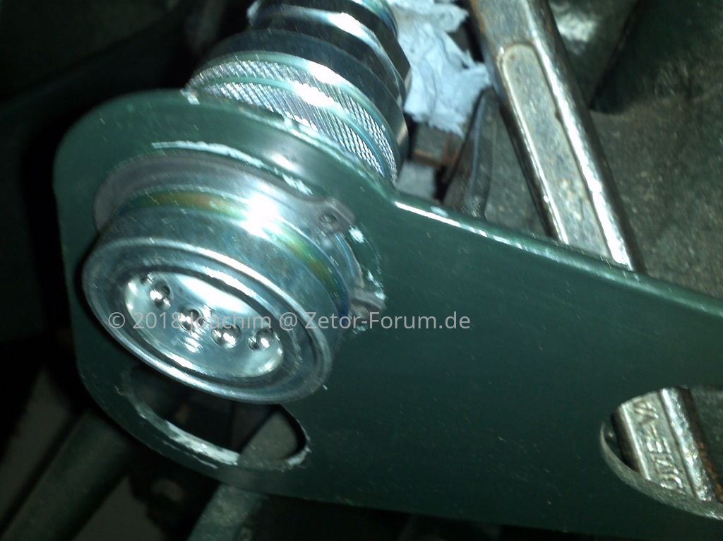

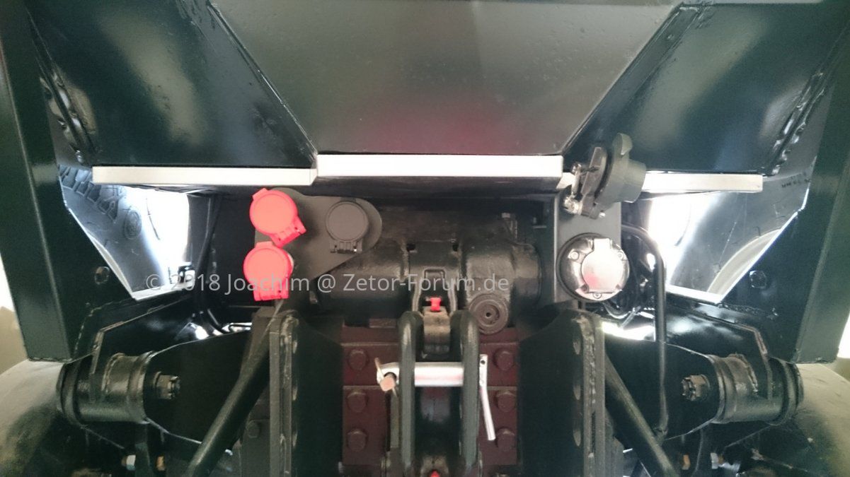

Hat jemand zufällig jemand Maße zum nachbauen oder so eine Halterung für die Hydraulikanschlüsse?
Die Halterrung gibts noch neu - allerdings (oh man, ist das Geschäftsschädigend ) passen da die Westdeutschen Kupplungen nicht, da das Originalblech für die Tschechischen Kupplungen gebaut ist.
Ich hab mir damals dennoch das Blech besorgt, aber dann das hintere Blech mit den 3 Löchern sauber entfernt und ein eigenes nach der Vorlage gebaut, mit kleineren Köchern für die hiesigen DIN Kupplungen.
Wenn ichs nachher nicht vergesse, versuch ich mal paar Maße abzunehmen, aber das ist schwierig, mit den Anschlüssen und Stahlleitungen dran.... denk2
Au... das tat jetzt weh...
Dein letzter Beantworter (Joachim) kann dir da vermutl. sogar mit dem Blech direkt weiterhelfen.
Ich schreib dir eine Private Nachricht...
