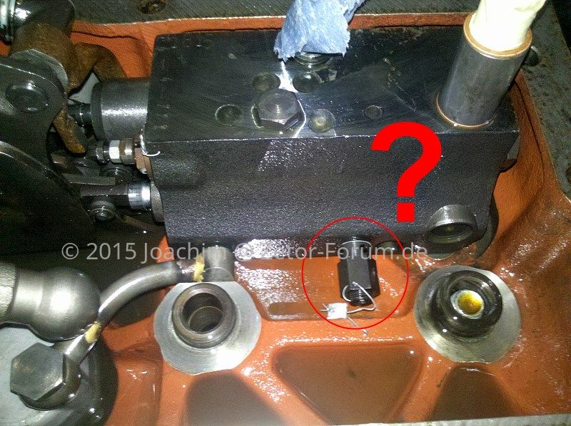

ich bin dabei, den Steuerblock der Hydraulik bei meinem Zetor 5011 zu tauschen. Bei dem neuen Block fehlt aber der Anschluss für dieses Ventil. Kann mir jemand helfen?

Die Antwort steht nur wenig später da, wo du mein Foto "gefunden" hast. :lala ;) Ich bitte dich künftig bei allen Bildern, die du nicht selbst gemacht hast, eine Quellenangabe zu machen da ich wenig Bedarf verspüre abgemahnt zu werden. ;)
Weil ich heut aber so nen sonnigen Tag habe... : es handelt sich um das "Gegenschlupfventil". Es wird durch den Innenkreisschieber betätigt und arbeitet als Dämpfungs- und Sicherheitsventil. Es sollte auf ca. 50 Bar eingestellt sein. Das Zetormatic Handbuch sagt dazu weiterhin:
Quelle: Zetormatic Handbuch, Seite 22, Zetor
Vielleicht stellst du mal ein paar Fotos vom neuen Block ein wo man was erkennen kann, eventuell ist es ja der gleiche wie ich ihn mir auf Lager gelegt habe (Neuware). :like
Ich sage jetzt mal, es kann gut möglich sein das du die Zetormatic nach dem Austausch des Verteilerblocks neu einstellen müssen wirst. Das ist dann mit bisl Aufwand verbunden. Aber vielleicht gehts auch ohne - Versuch macht kluch.
Hier mal ein paar Fotos von dem Steuerblock den ich hier liegen habe (Neuteil):
Von den Maßen her passt er, und ja ein Gegenschlupfventil scheint er nicht zu haben - testen kann ich gerade schlecht... :D ;)
