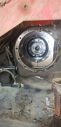

Habt ihr schon rausbekommen woher die Messingspäne kommen?
Hab meinen Pumpendeckel gerade ab und mir schwahnt schon wieder böses.....
Fotos gibts später
13.12.2020
1.140
Würzburg
Florian
Servus, nein
Bin noch nicht dazu gekommen den zu zerlegen.
Laut den Zetor Freunden in der Slowakei ist das wohl "normal"
Hilft aber nicht es muss gemacht werden.

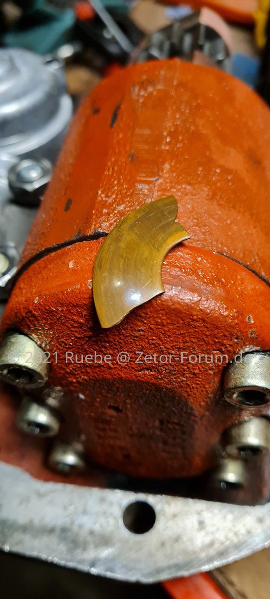

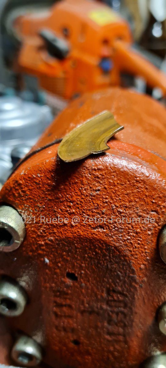

Das lag bei mir im Pumpendeckel.
Sieht aus wie ein viertel einer großen Unterlegscheibe aus Messing.
Ich könnte wetten, das ist das gleiche teil wie bei dir.
Was ich mir noch vorstellen könnte ist, dass das die alte Kugellagerabdeckung vom ZW Kugellager ist. Das ist bei mir mal neu gekommen.
Die alten Kugellager (glaube ich zumindest) hatten beidseitog eine Abdeckung vor den Kugeln.
So wars auch bei meinem Pilotlager.

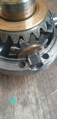

Die ersten Teile sich da und in den nächsten Wochen wird es ans Diff gehen.

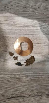

Hier noch ein Bild, es ist ganz klar eine Scheibe aus dem Diff.
Der Rest wird hoffentlich noch drin sein....

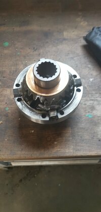

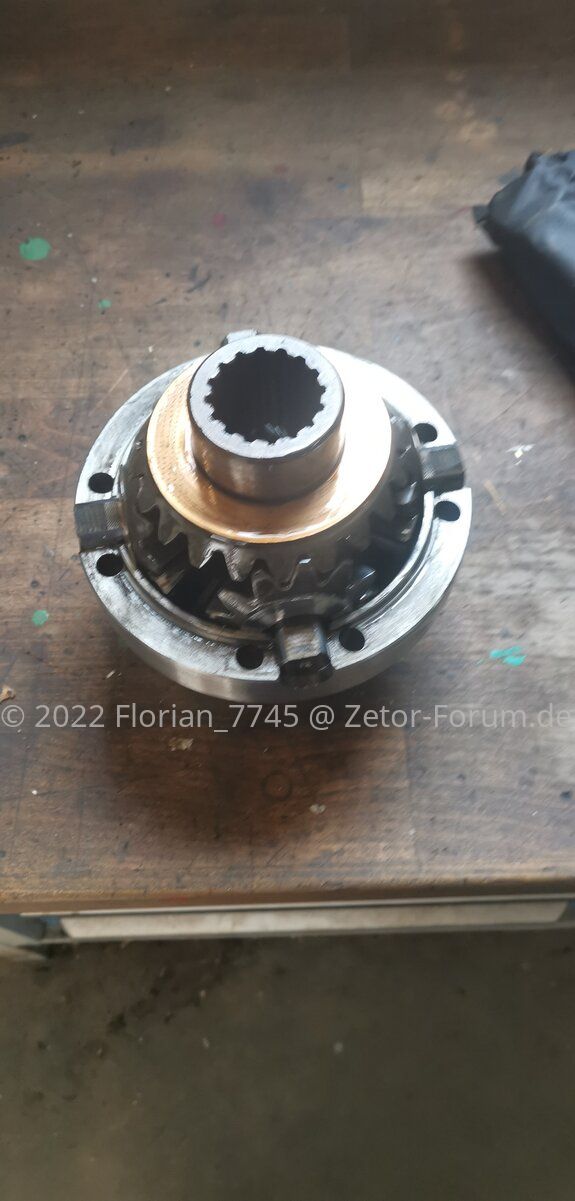

Es gibt neues, hab dieses Wochenende den 7745t zerlegt, Hydraulikblock abgenommen, linkes Portal samt Bremse abgenommen.
Das Diff im Getriebe zerlegt und siehe da... an einem Planetenrad hat die Anlaufscheibe gefehlt.
Also alles neu gelagert.
Scheinbar ist da gut Verschleiß an diesen Scheiben
