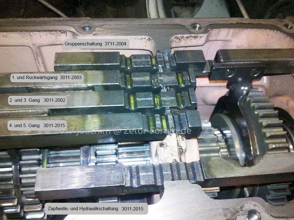

Schau mal nach deinen Schaltstangen: schraub mal die mittleren 3 Schaltstifte heraus und schieb erstmal alle Schaltstangen durch die dann vorhandenen Löcher wieder auf neutral.
Wenn das alles so ist, wie ich jetzt annehme - dann wurde zu schnell und zu unsauber geschalten. Ggf. ist die Schaltkulisse im Getriebeblock auch schon arg abgewetzt (geht beim durch reißen der Gänge um so schneller) und du müsstest ggf. den von Zetor empfohlenen Umbau an der Schaltung vornehmen um ein einlegen von 2 Gängen gleichzeitig zu verhindern: https://www.zetor-forum.de/ressourcen/getriebe-blockiert-gang-geht-nicht-raus.30/

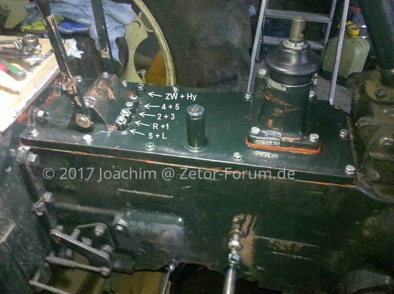

Hier mal noch die Schaltstifte im Bild:
Hier die Schaltstangen in die diese "greifen" und die Schaltstangen somit in der gewählten Position halten:

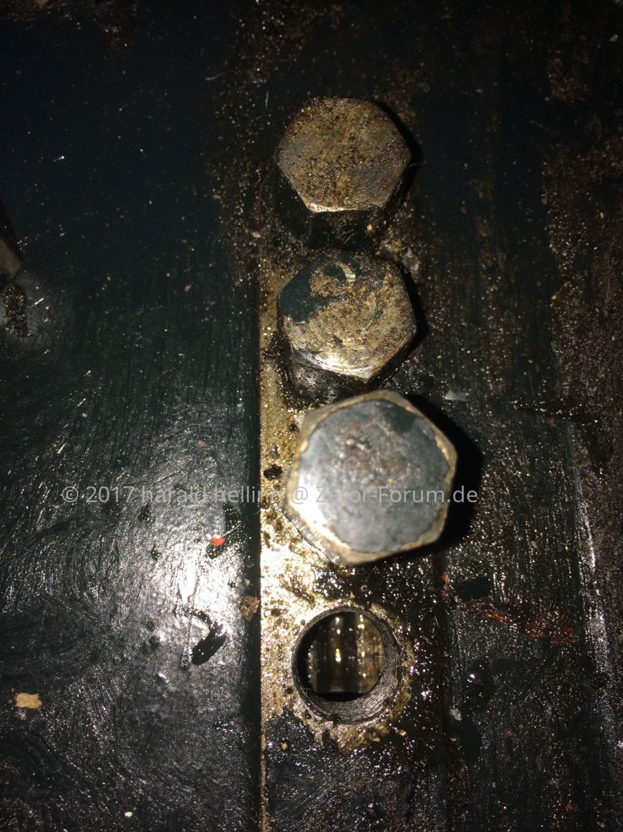

Hier die Schaltstifte "von unten" (ganz links)

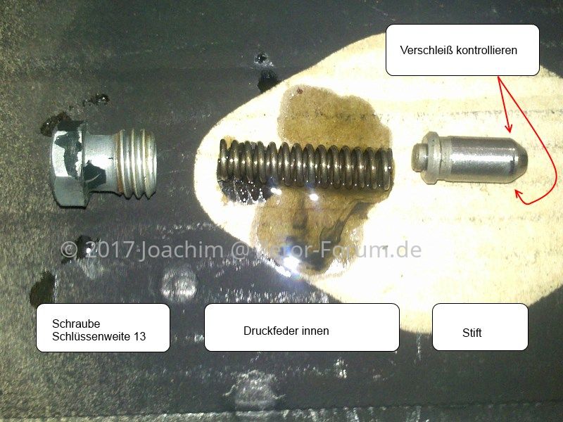

Und hier ein Schaltstift zerlegt, das musst du aber nicht - nur heraus schrauben!

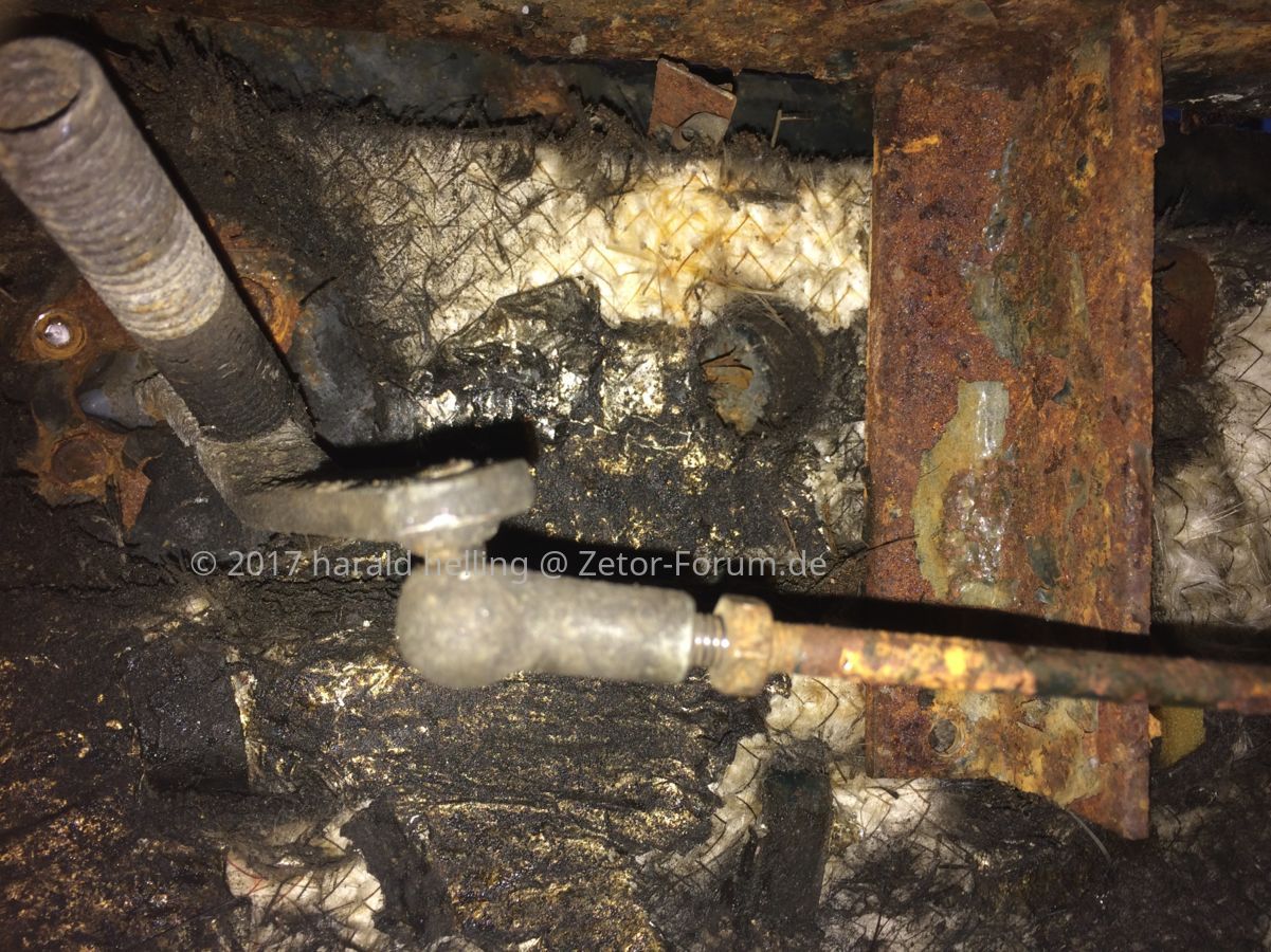

Bild 1 zeigt das Gelenk vom Gaspedal. Gibt es Moeglichkeit das irgendwie zu entkoppeln? Die 4 10 Muttern drehen sich mit. sind mit einfach Schlitzschraubenzieher gekontert.
Bild 2 zeigt Gaspedal und 2 feste schrauben. 2 weiter liegen unter der Metallplatte mit den 4 looechern wo das Gaspedal befestigt war.
Danke für Tips
Gaspedal bleibt drin, nur das Gestänge trennen....
