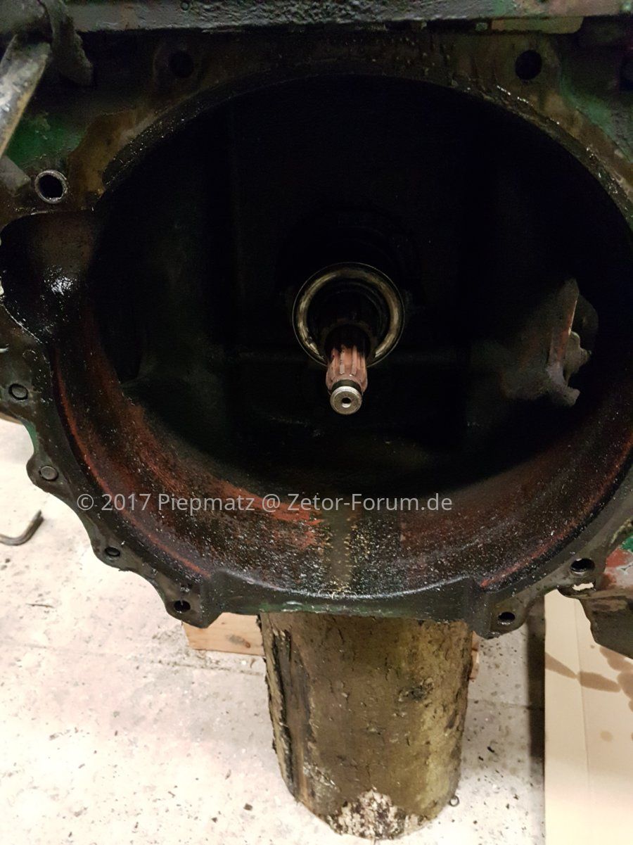

Ich bin gerade am Kupplung machen, bei meinem Super 50.
Beim demontieren ist mir aufgefallen,
dass die Kurbelwelle stark ölt.
Das ganze Kupplungsgehäuse schwarz vom Öl.
Automat und schwungmasse ist stark in Mitleidenschaft gezogen.

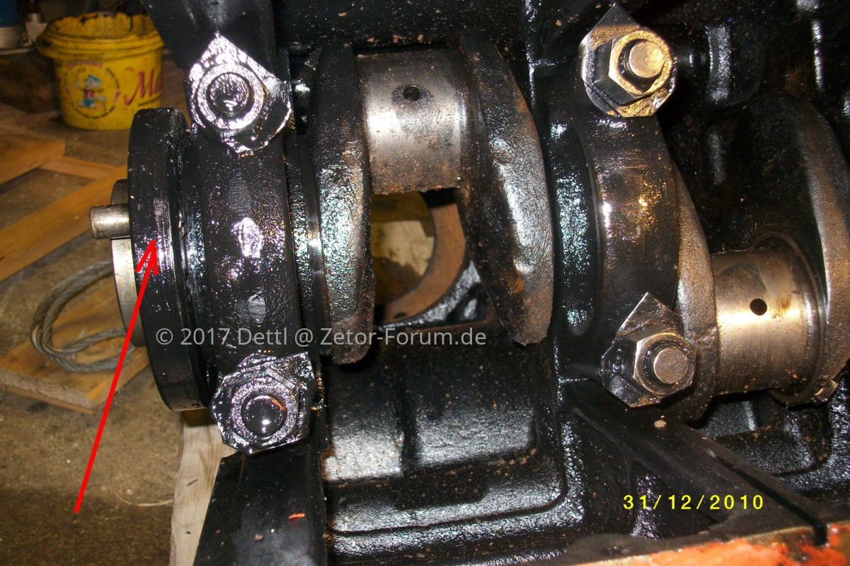

Um noch zu verdeutlichen, war ich im Antiquariat:
Diese Fläche wäre zu bearbeiten, um der Dichtlippe eine Chance zu geben.
Leider noch ungereinigt, aber das wurde besser.
