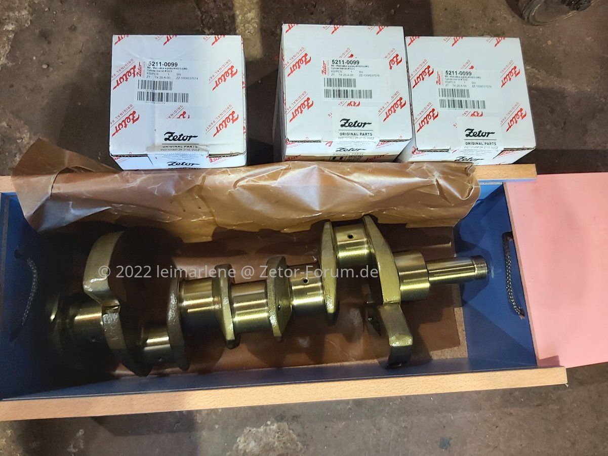

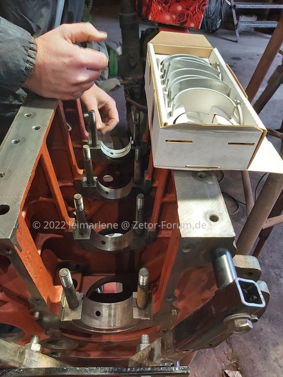

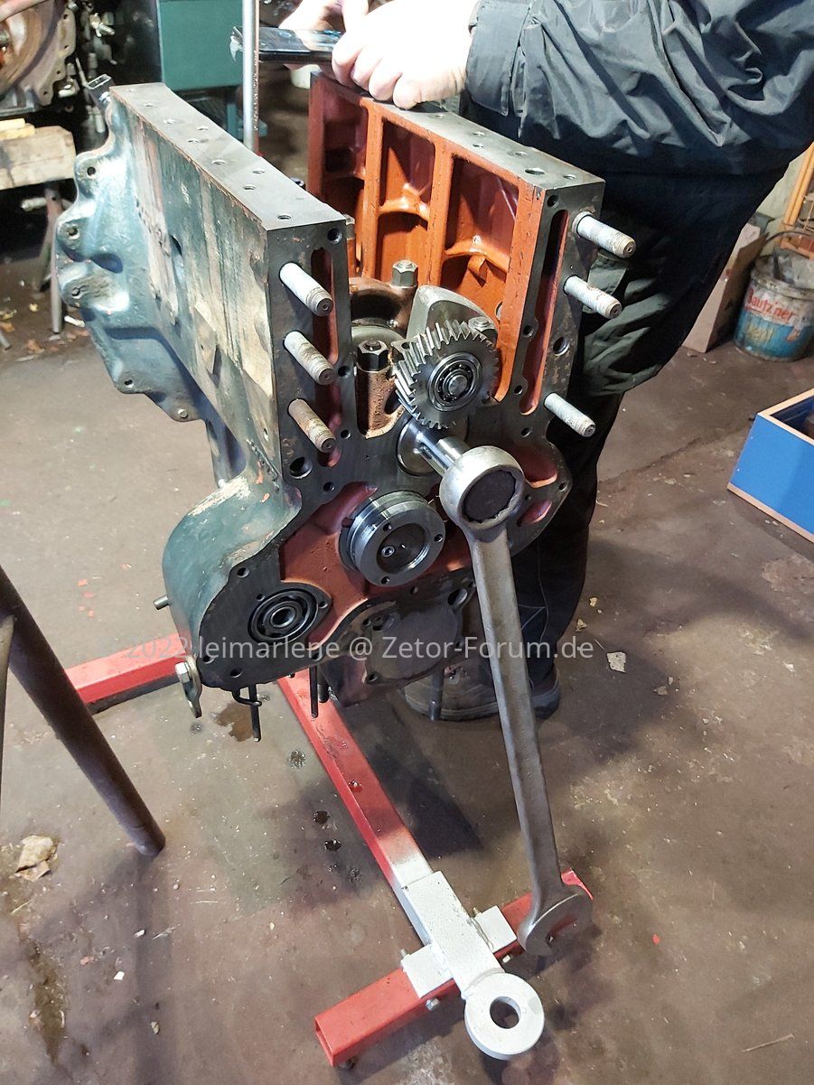

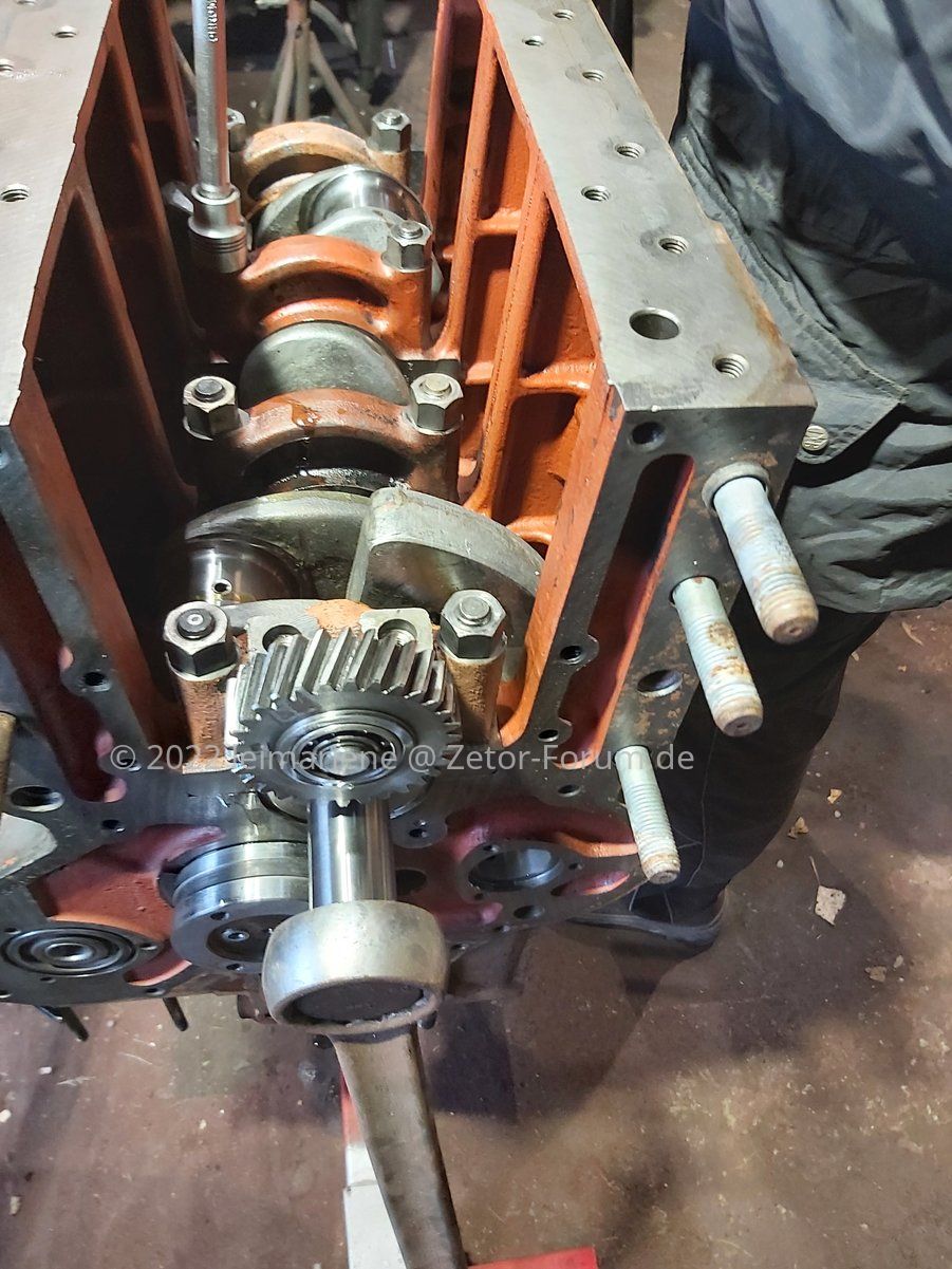

Neues Jahr, neues Glück !
Nach der Weihnachtspause gings Gestern weiter , am kältesten Tag der Woche.
Die Kurbelwelle und Buchsen sind nun im Motorblock montiert und drehen sich super durch.
Der rechte Zeigefinger leicht verletzt, man könnte auch sagen faules Fleisch muß weg.
Beim Kurbelwelleneinbau sollte man darauf achten das diese wirklich ohne Gewalt an seine Stelle gleichmäßig u. gerade
eingesetzt werde muß, hier war die Erfahrung von Joachim wieder mal "Gold" wert. Auch Werner hat sich am Kabelwirrwahr
versucht und bösen Fehler gefunden. Es wurde also mal wieder was zusammengebaut und hat meiner Psyche gut getan.
Am Dienstag nächste Woche geht,s weiter.

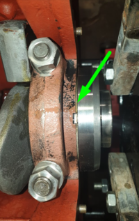

Wer schon immer mal wissen wollte wo die Axiallagerschalen der Kurbelwelle bei einem Zetor der UR1 sitzen... bitte schön:
Zu finden am hinteren Kurbelwellenlagerbock. :)

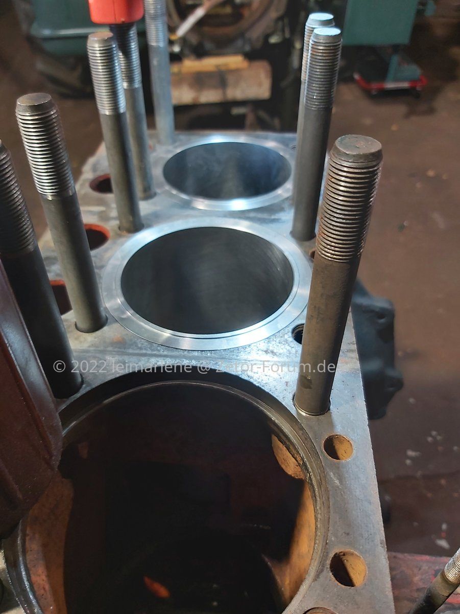

Laufbuchse vorm Einbau, sehr schön zu sehen der Kreuzschliff in der Laufbuchse. :)

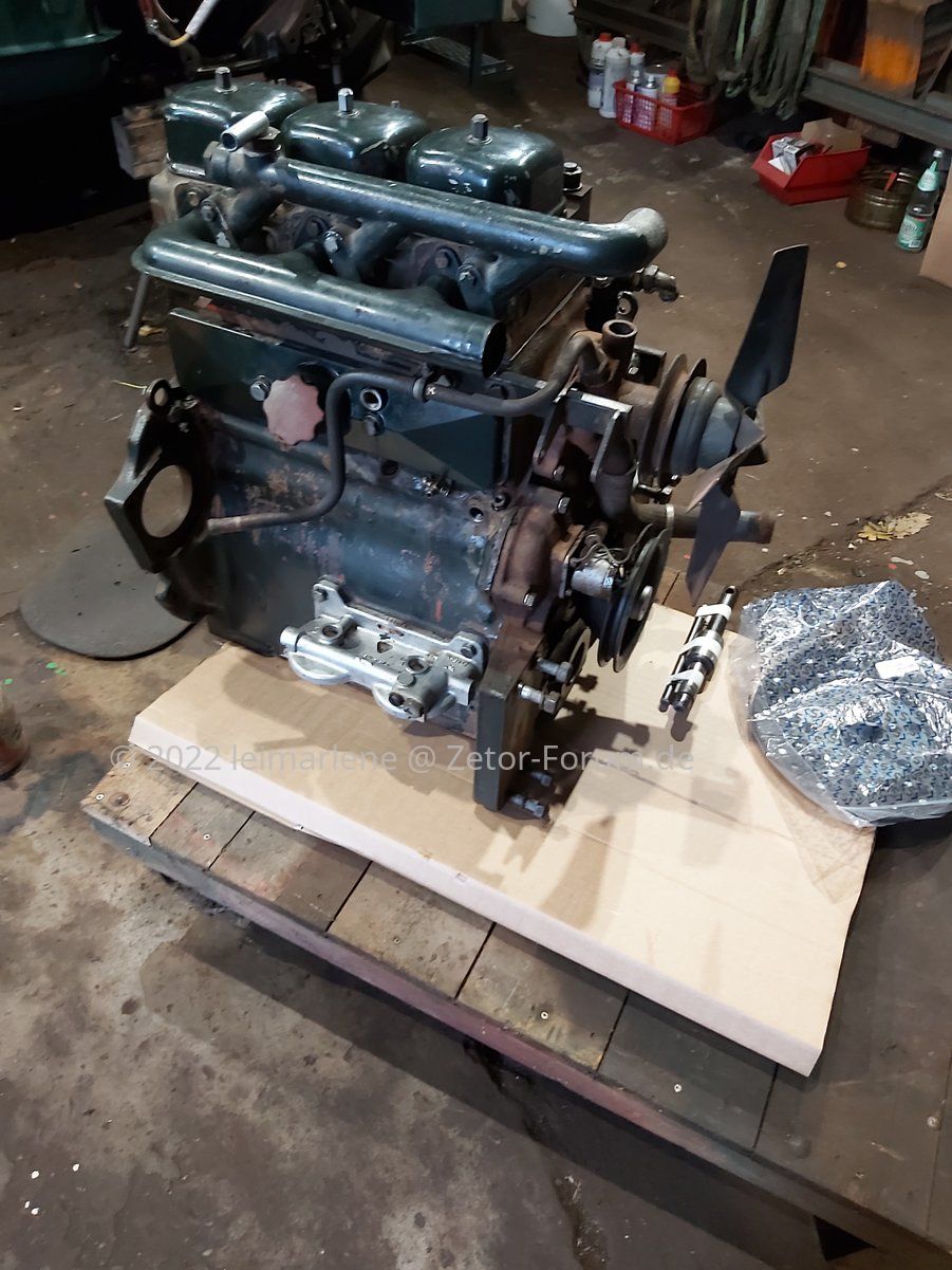

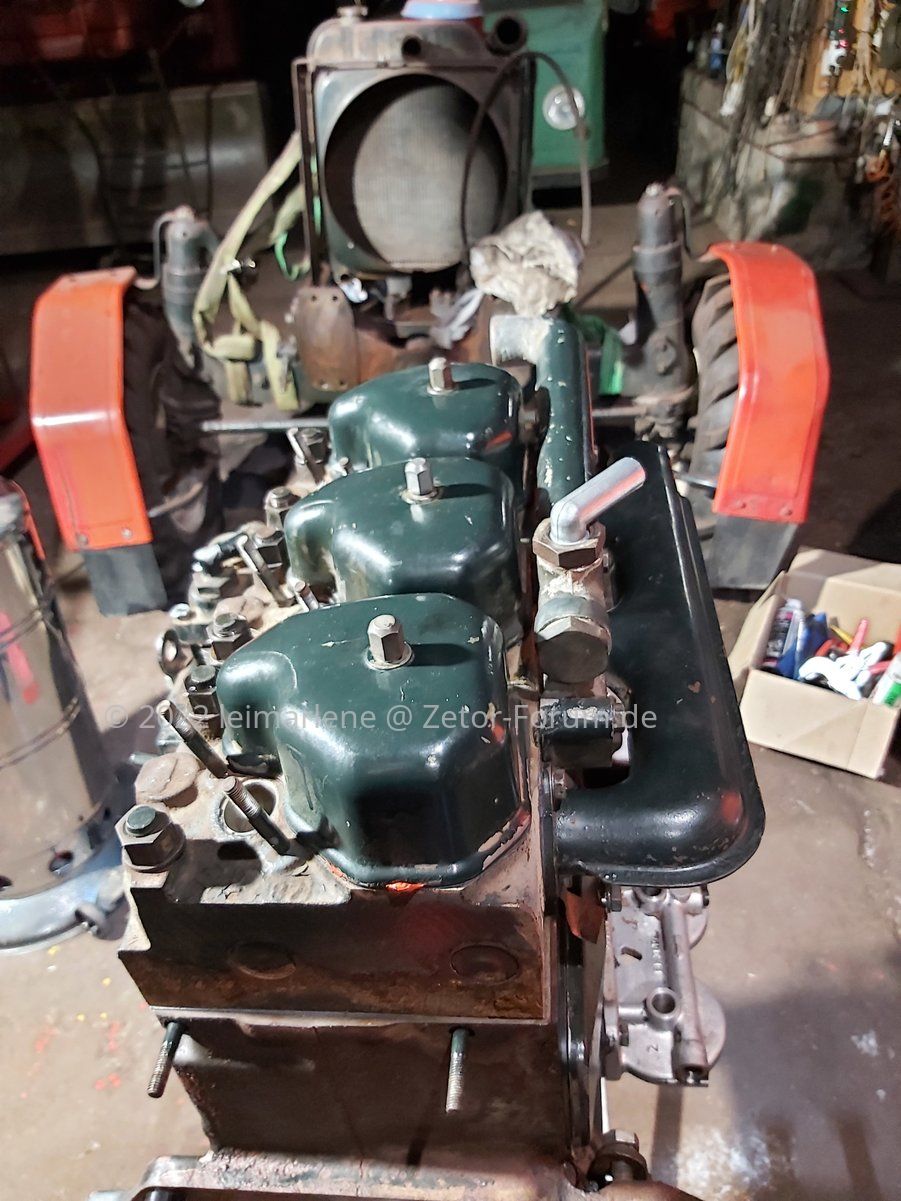

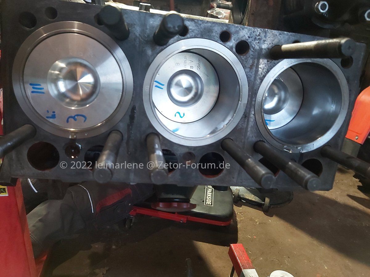

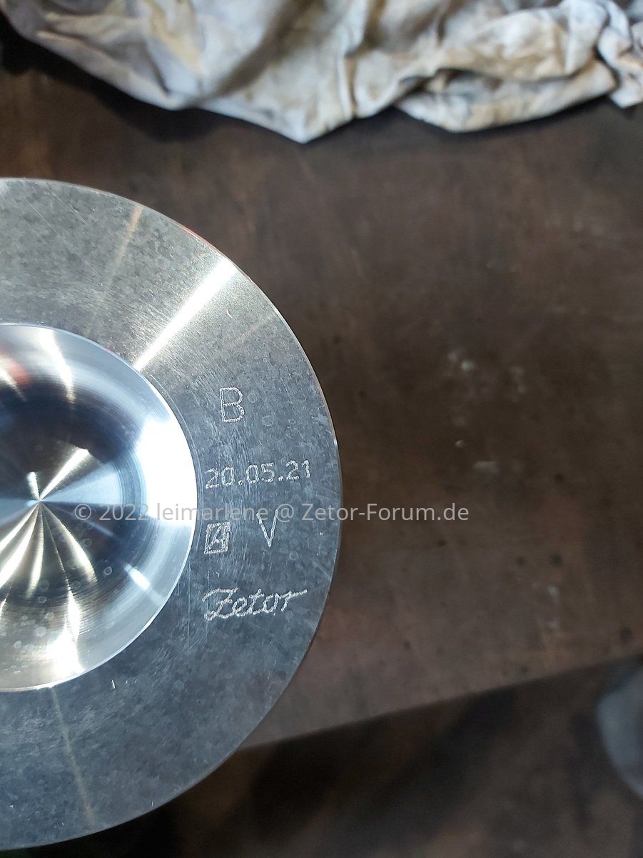

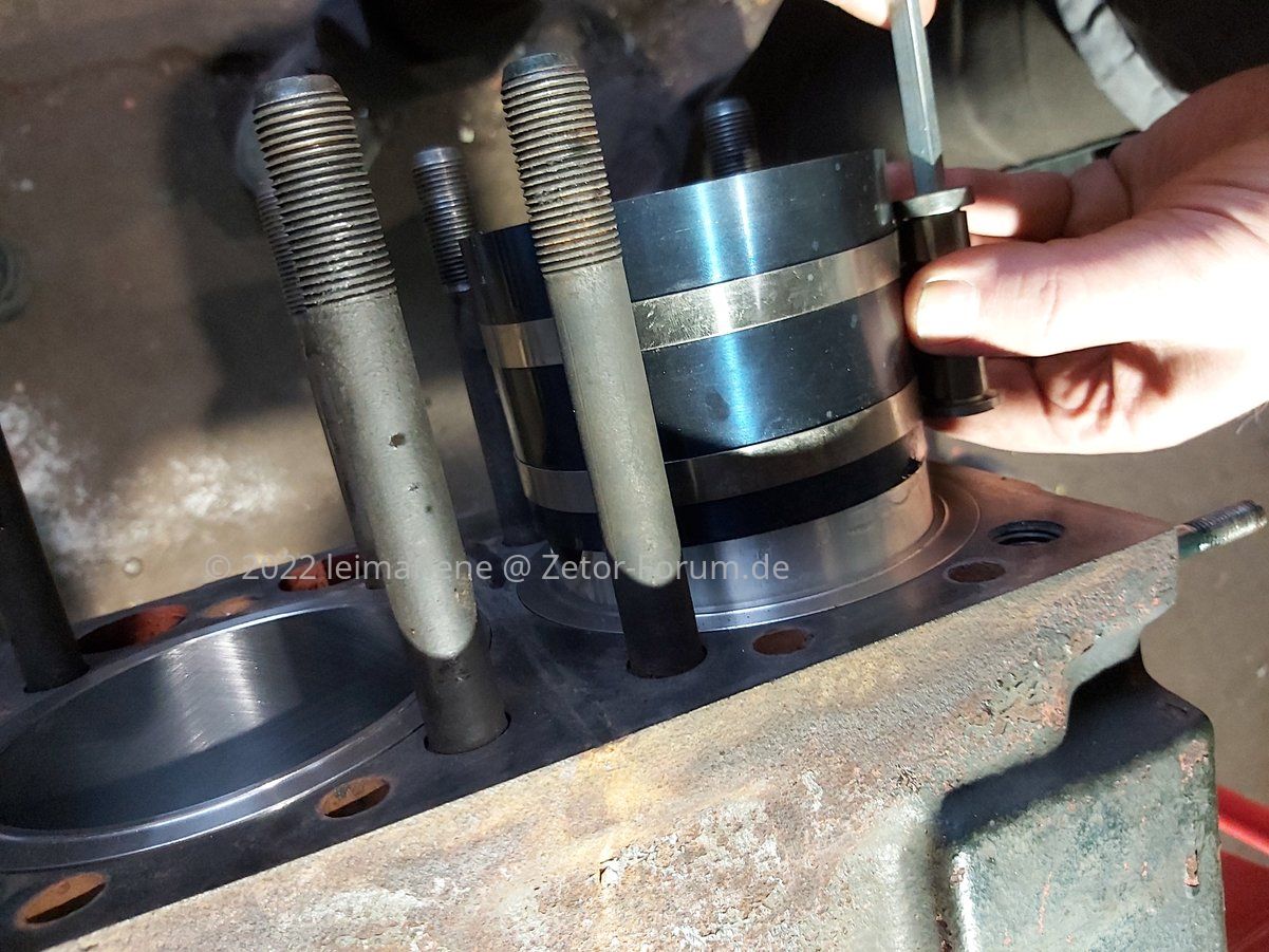

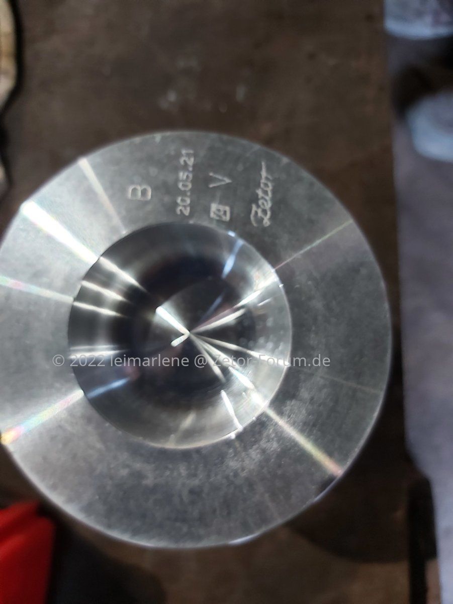

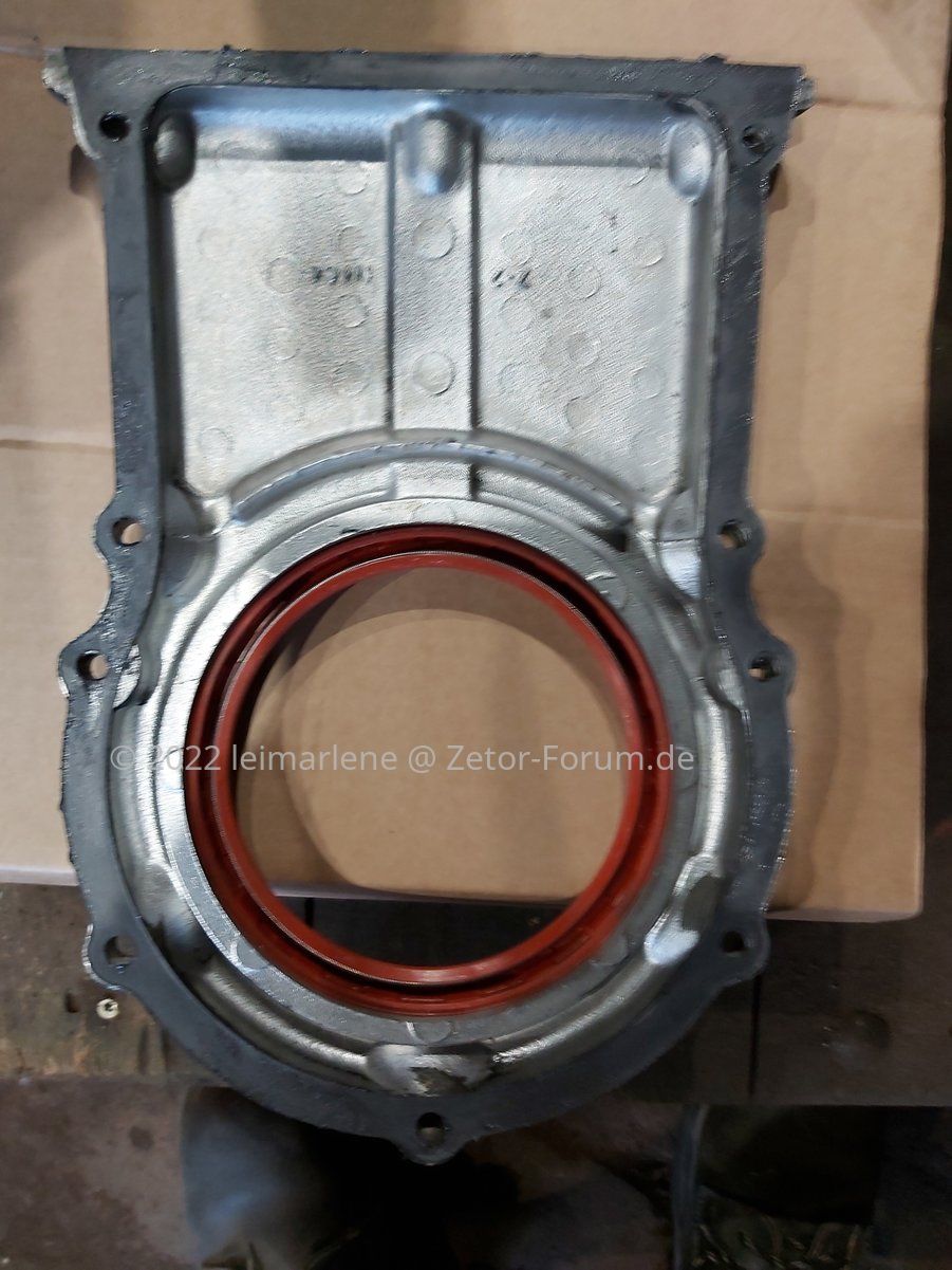

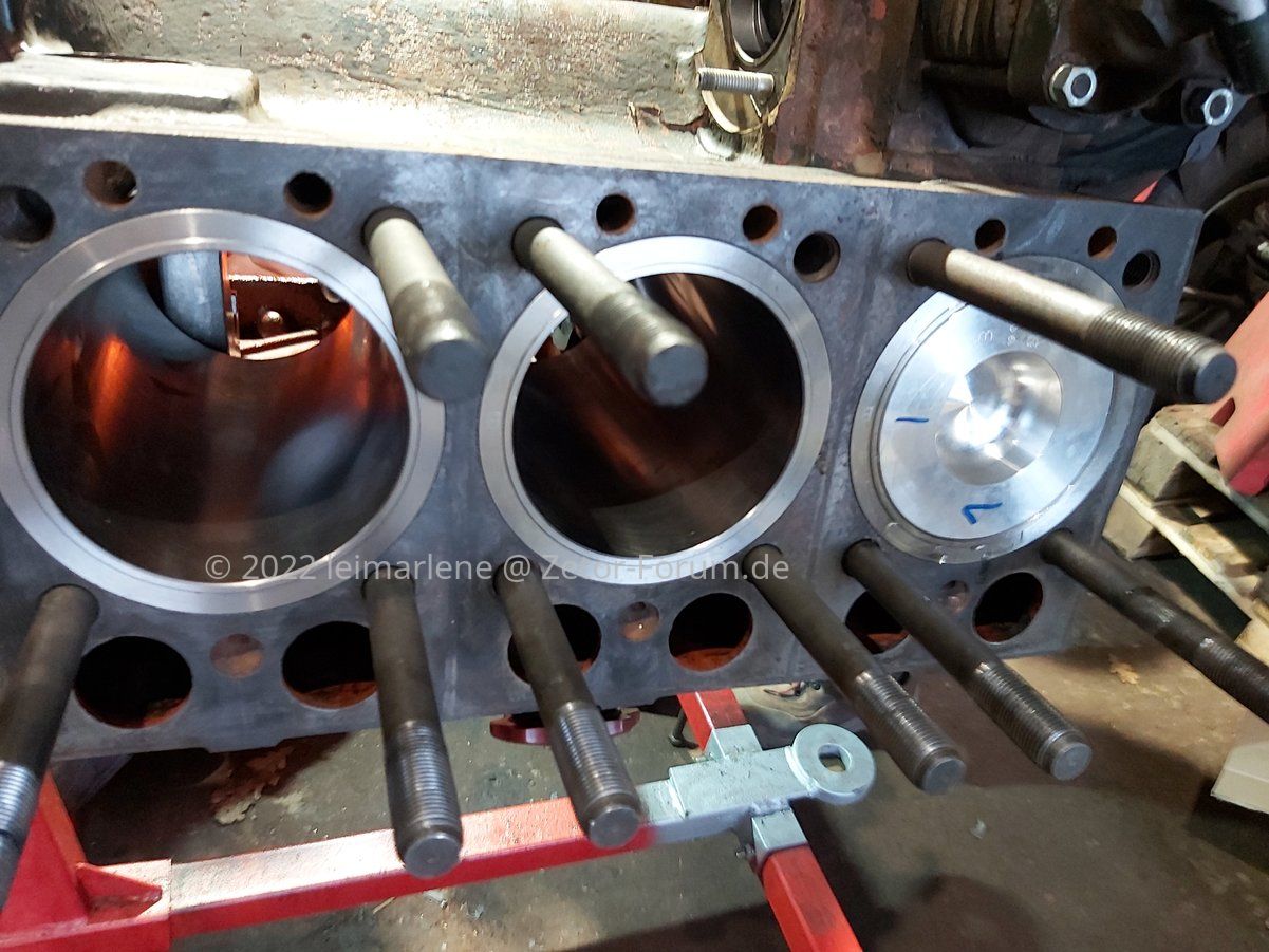

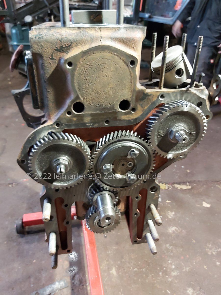

Hallo Zetorfreunde,

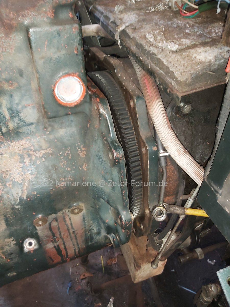

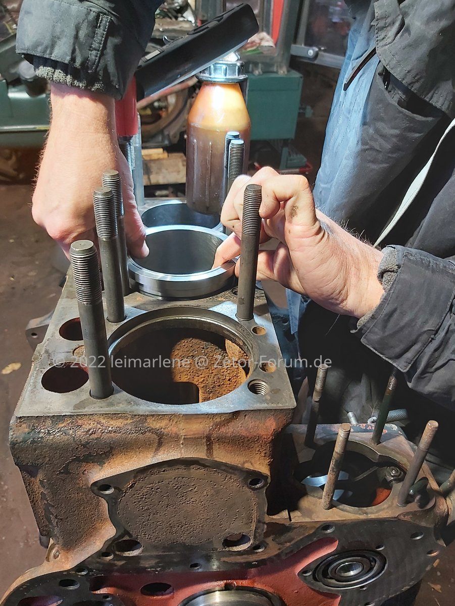

es ging weiter nachdem die "Fleischwunden" abgeheilt waren. Das Ziel des Treffens in Dorsten wird erreicht. Er steht jetzt schon mal wieder auf alle vier Rädern.
Wir haben 3 Tage straff geschraubt und es kommen immer wieder neue Reparaturen dazu. Aber so gut wie jetzt kommt man halt nicht wieder ran. Der große
Vorteil, man lernt seinen Zetor so richtig kennen. Wie man sehen kann sind die Kolben reingekommen, Nockenwelle mit Ventilen ,die Köpfe (als einziges nicht neu).
Bei der Kupplung haben wir erhebliche Differenzen im Abstand gemessen, so daß diese nicht gleichmäßig gedrückt hat. Das einfädeln am Getriebe ging recht gut.
Ölwanne ist noch nicht dran, weil wir wasserseitig eine Druckprobe durchführen wollen.
Viel Spaß beim Bilder anschauen und Danke an Werner u. Joachim. Vielleicht schreibt Joachim noch was dazu.

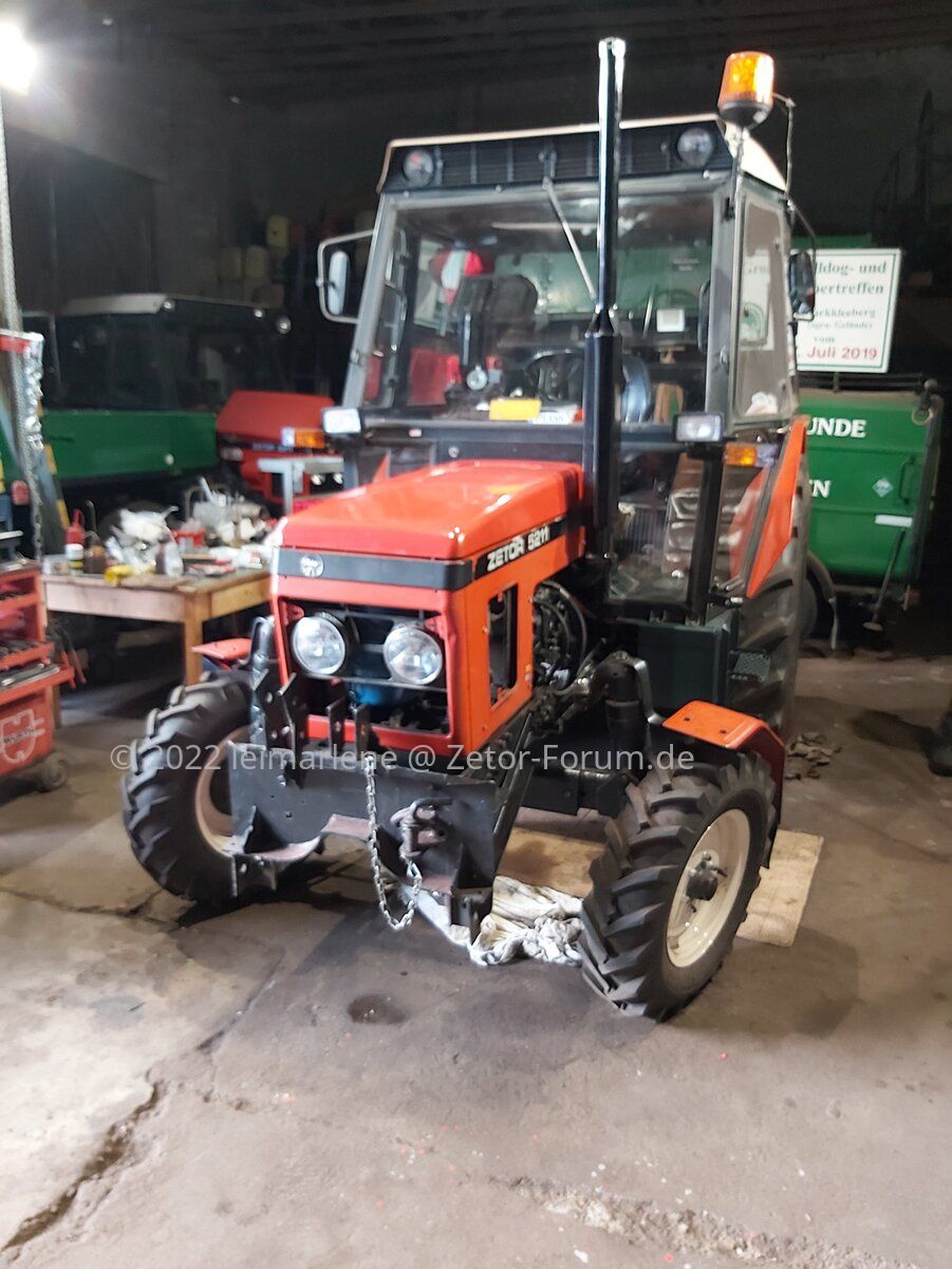

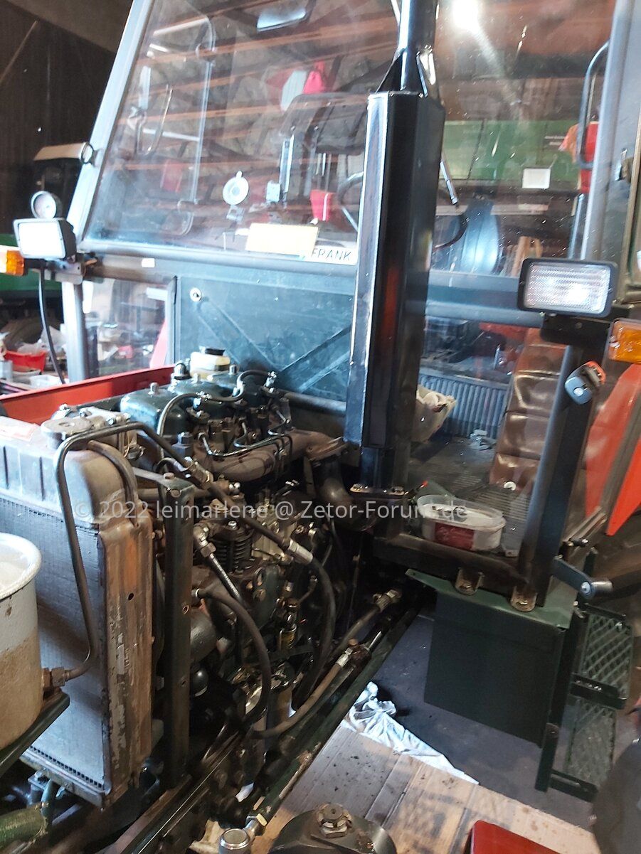

Hallo Zetorgemeinde,

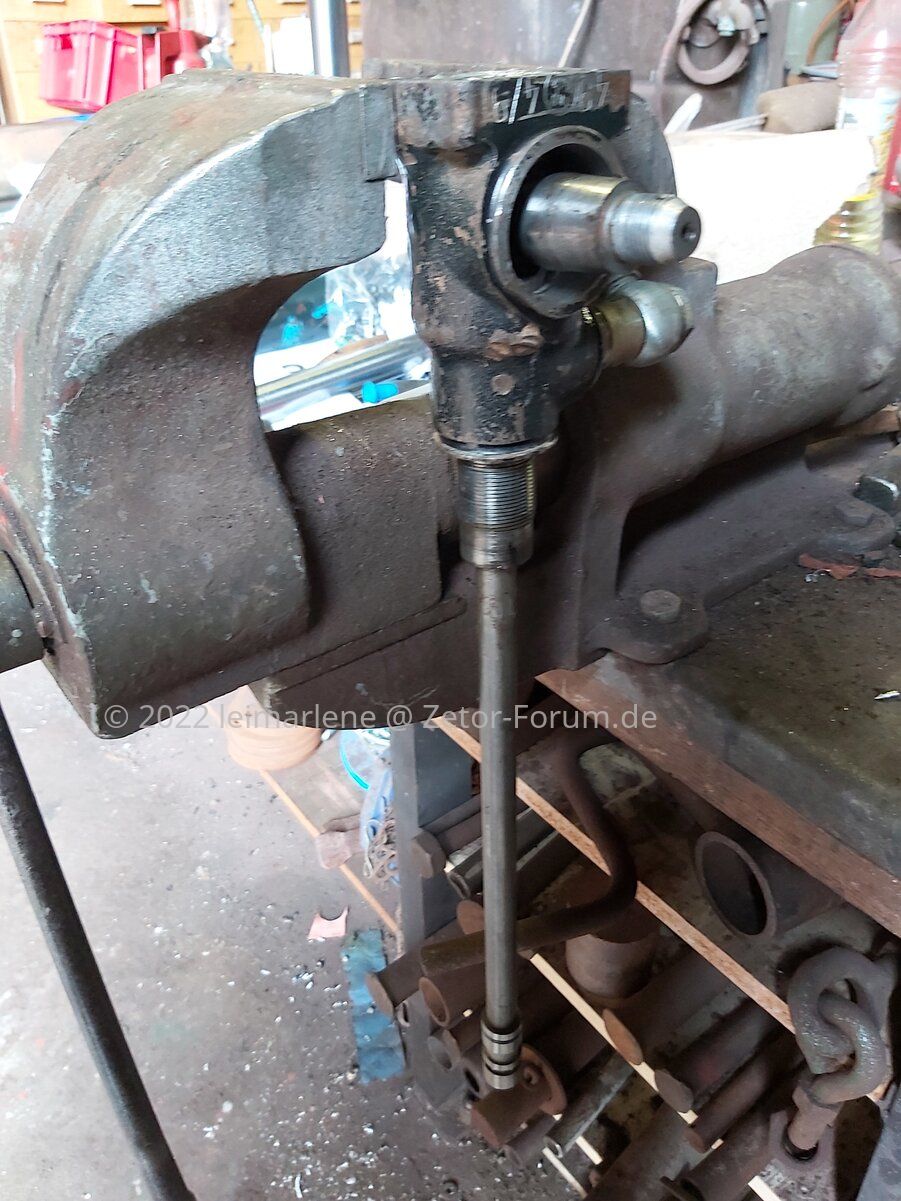

hier nun die Fotos vom Dienstag. Joachim hat mit viel Mühe den Lenkzylinder überholt, nun ist er wieder dran.

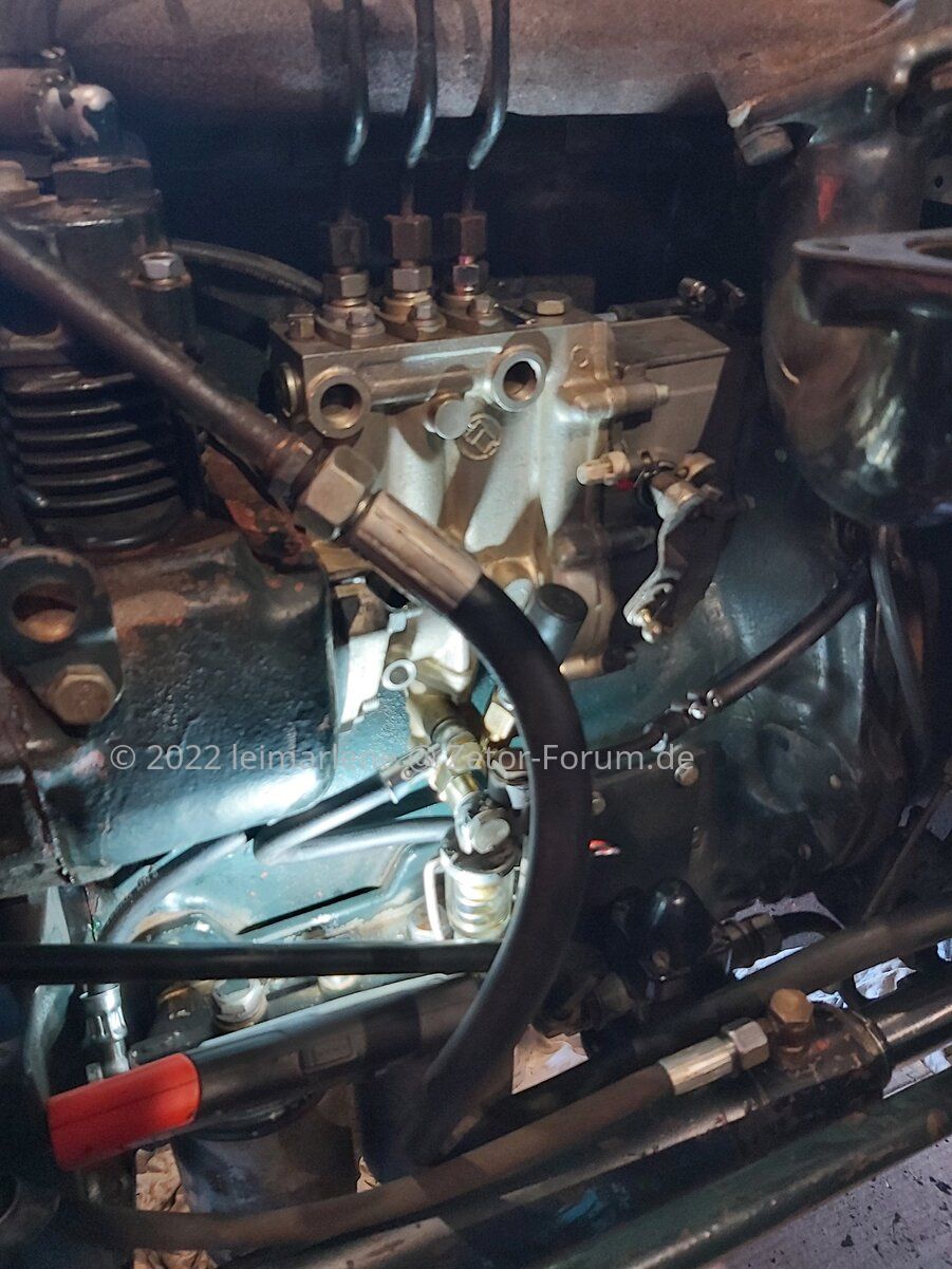

Wir haben angefangen die Motorverkleidung anzubauen. Eine Kompressionsmessung wurde durchgeführt.
An der ESP fehlt das Zahnrad, deshalb war der Probelauf nicht möglich. Sollte bis Dienstag das Zahnrad da sein
läuft er. Schönen Sonntag noch und liebe Grüße aus Leipzig, großen Dank auch an meine "Mitstreiter":top::ich:.

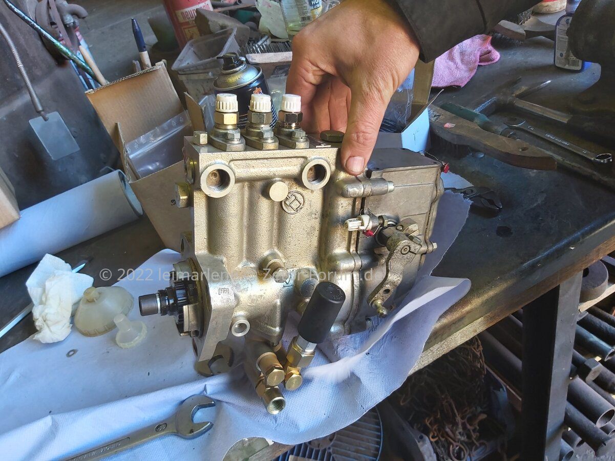

Hier nun der letzte Betrag von mir in diesem Bericht.
Mein Zetor läuft nun seit Dienstag:freu, die ESP hat ihr Zahnrad bekommen und konnte angebaut werden. Nachdem dann der Krümmer und Auspuff
angebaut, sowie die Dieselleitungen war Probelauf. Die Dieselzufuhr gestallte sich noch als schwierig, aber mit vereinten Kräften haben wir ihn zu leben
erweckt. Dann der Rest der Verkleidung dran und zur ersten Probefahrt. Der Motor klinkt sehr gut, nach dem ersten 25 km "nagelt" er aber. Kommt nach
meiner Wahrnehmung aus dem ersten Zylinder, könnte ein Ventil sein. Die Motorleistung ist gut.
Hier mal noch eine Aufzählung was wir noch alles mit repariert haben: VA rechts (Feder verkeilt); Lenkzylinder; Zylinder Wandler; kl. Welle zur Kurbelwelle;

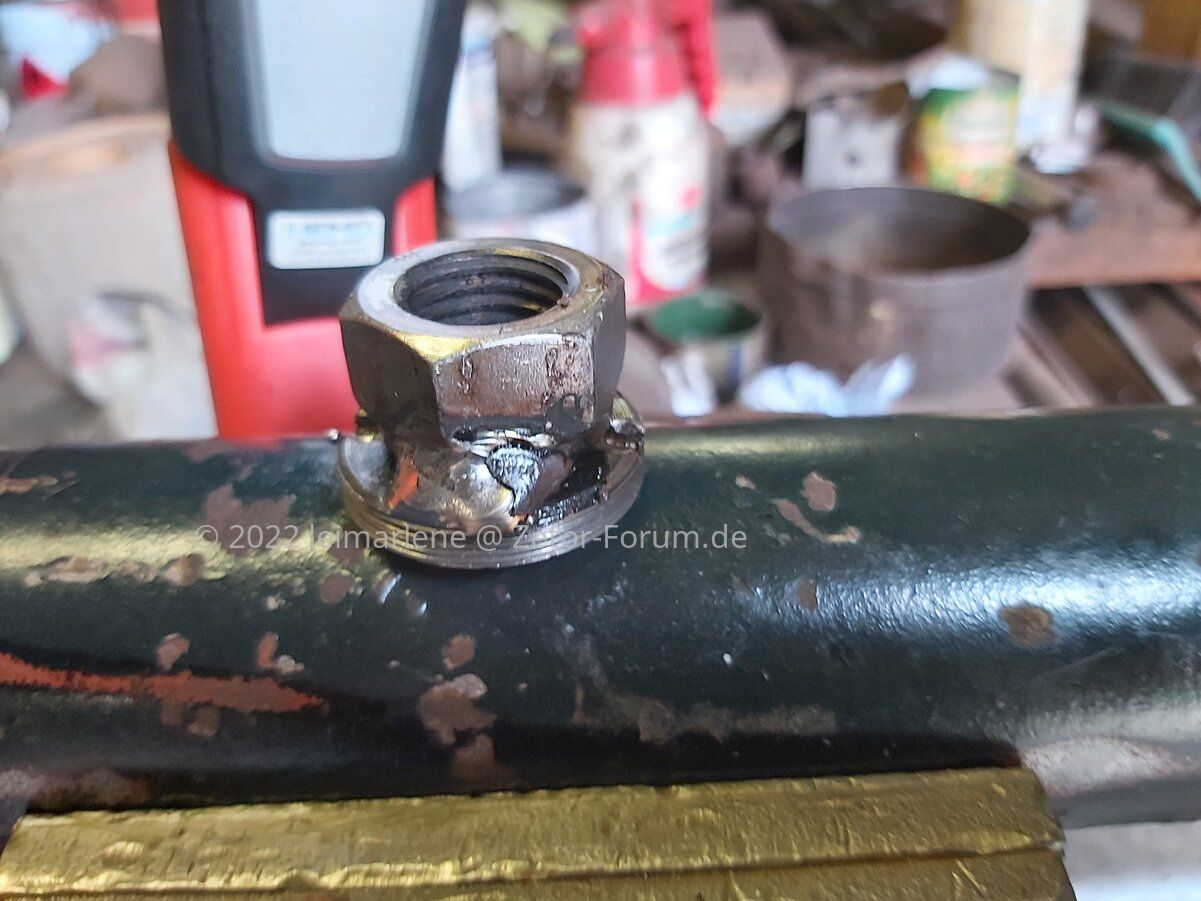

Kupplungsscheibe; Getriebe Aufschweißsatz (damit keine zwei Gänge gleichzeitig eingelegt werden können); Thermostatgehäusen;
Batteriekasten ( Blech zum rausziehen) geschweißt; sowie jede menge Kleinteile.
Noch mal ein riesen Dankeschön an Werner und Joachim.
An alle anderen, Grüße aus Leipzig u. einen schönen Sonntag noch. Bis mal wieder ......
