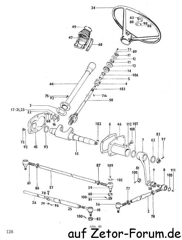

17.962
Re: Lenkgetriebe
... aber nicht die Anlaufscheiben (2) auf der rechten Seite. Die gehören da hin und sollte da nur noch eine oder keine sein, dann das gleich mal beheben. Die werden auf Dauer auch mal zerrieben und müssen dann ersetzt werden - gibt es noch problemlos zu bestellen... ;)
Das ist jetzt zwar vom 5011er - aber das ist beim 4911 identisch. :like
