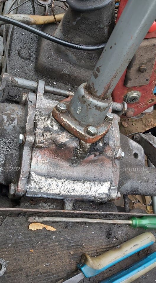

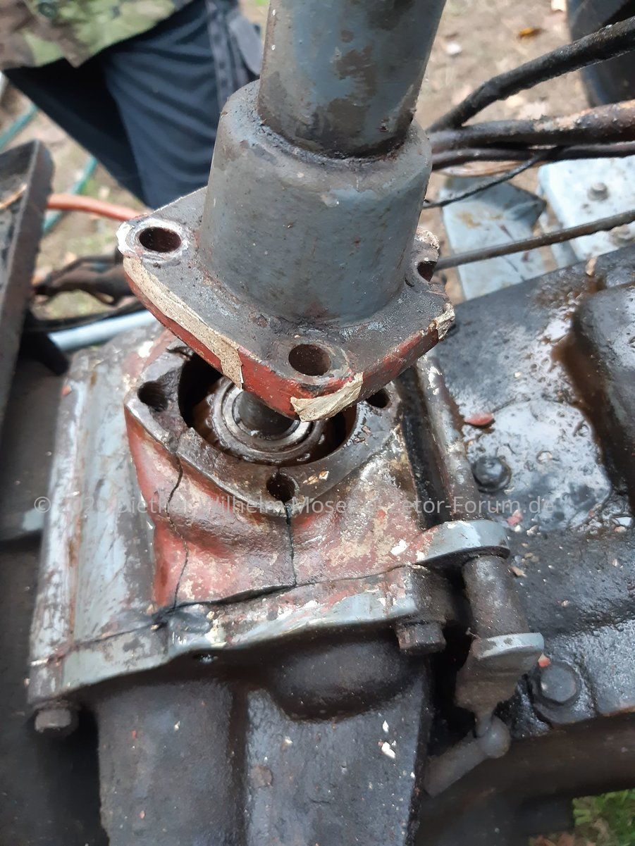

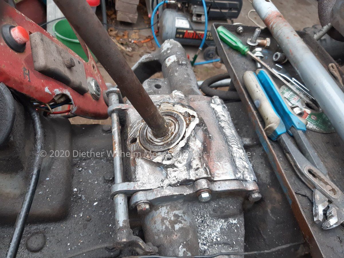

Wie ich bereits berichtet habe, habe ich einen Zetor 3011 mit defekten Lenkgetriebe gekauft. Am vergangen Sonntag, den 15ten November, wurde das Lenkgetriebe, bzw. das Gussgehäuse erfolgreich geschweißt.
Anbei ein paar Bilder vom gerissenen Guss und den geschweißten Zustand.

Oha ... wie kam es denn zu dem Schaden. Das schaut ja übel aus.
Wie habt ihr es mit dem erwärmen vor und nach dem Schweißen gemacht?

Ich vermutet ihr habt das ganze kalt geschweißt und ein bisschen schaut es nach Nickel-Elektrode aus. Aber da vermisse ich auf den Fotos die Hammerschläge mit denen man die Naht bearbeitet.
Schreib mal bitte mehr zum Schweißprozess, das interessiert bestimmt auch Andere, wenn die mal an Guss ranmüssen.
