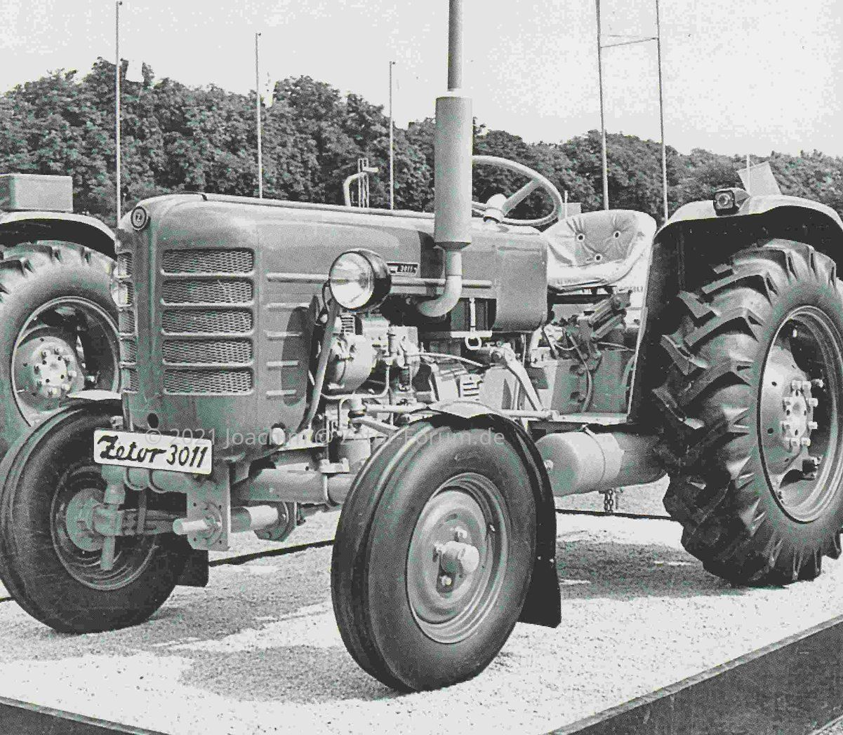

  1. Bitte diesen Lexikoneintrag lesen, an ALLEN stellen nach der Identnummer (Getriebe, Motor usw.) und den Baujahr im Gusseisen suchen
  2. Wenn das ein 3513 nach Typenschild ist, dann ist das ein 3513 Typenschild und das an einem 3011 mit der Motorhaube des 3011 ;)
    Denn der 3513 hatte bereits die eckige Motorhaube der 5er Serie und der Schmalspur Zetor war schmaler, als der, welchen du da gekauft/gerettet hast. Schau mal...
    Zetor 3511:

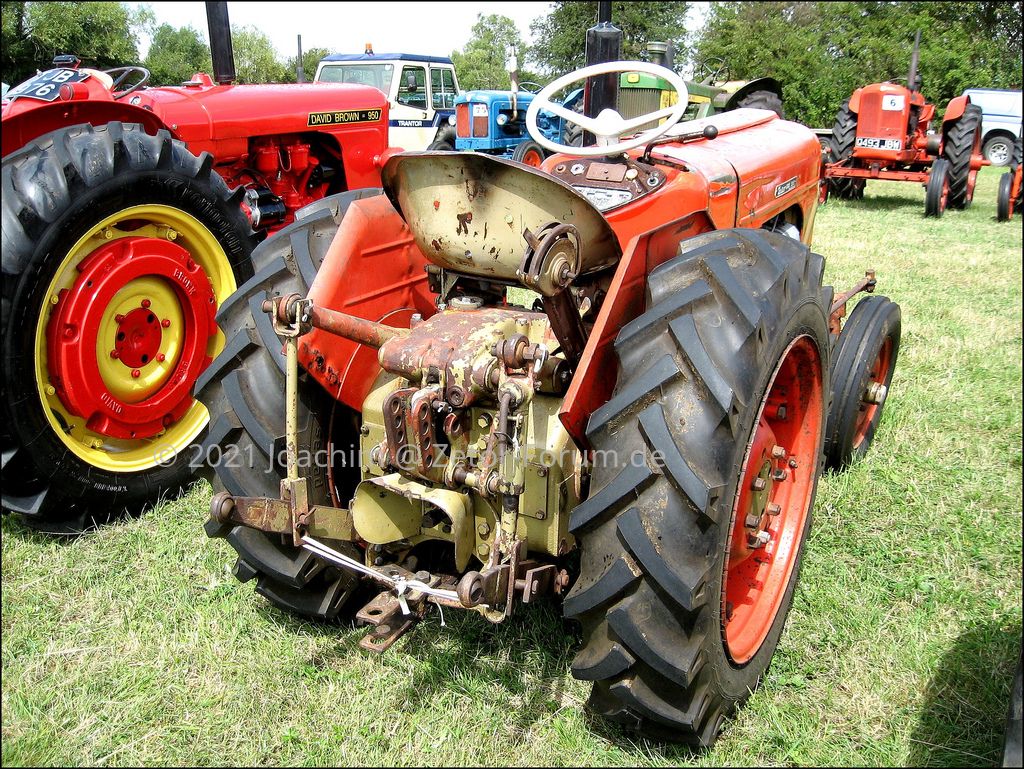

    Zetor 3013:
    Vorweg - tut mir wirklich leid dich vermutlich enttäuschen zu müssen... :(
    Nun zu den Unterschieden, die deinen Neuerwerb als 3011 oder 3511 da stehen lassen und gegen einen Schmalspurschlepper sprechen:
    Deiner hat keine Muschelkotflügel hinten
    Deiner hat die Lenkhebel nach innen wie beim 3011/3511 - beim 3013/3513 stehen die Lenkhebel nach außen über den Vorderreifen.
    Deiner hat links und rechts Lenkschubstangen, ein 3013/3513 hatte aber nur rechts eine und dafür eine Spurstange, welche ein 3011/3511 ja nicht hat
  3. Bitte miss mal die Breite der Mittelachse, Ich bin mir nicht sicher ob die schmaler war, oder nur die Achsansätze komplett eingeschoben sind.
  4. Die Hinterachse unterscheidet sich zwischen 3011/3013 bzw. 3511/3513 meines Wissens nach nur im Zwischenstück und der länge der darin verlaufenden Antriebswelle
Wäre echt schön einen 3013 oder 3513 mal in echt zu sehen, aber deiner auf den Fotos bei dir, schaut mir doch sehr nach einem 3011 oder 3511 aus und nicht nach der Schmalspur bzw. Weinberg oder Plantagen Version 3013 oder 3513.
Zetor 3011:
Tut mir wirklich leid, wenn ich da jetzt für schlechte Laune sorge, aber im Moment, spricht nicht viel mehr als das Typenschild für einen 3513
Daher, wenn du mir alle Identnummern die du finden kannst und die Jahre im Gusseisen von Schaltgetriebe, Motorblock und Hydraulikdeckel hinten oben geben könntest, könnte ich mal schauen ob der vom Baujahr her vielleicht ja mal ein 3513 war und umgebaut wurde. :)
Und dennoch ein interessantes Projekt - rette dem kleinen Zetor! :)

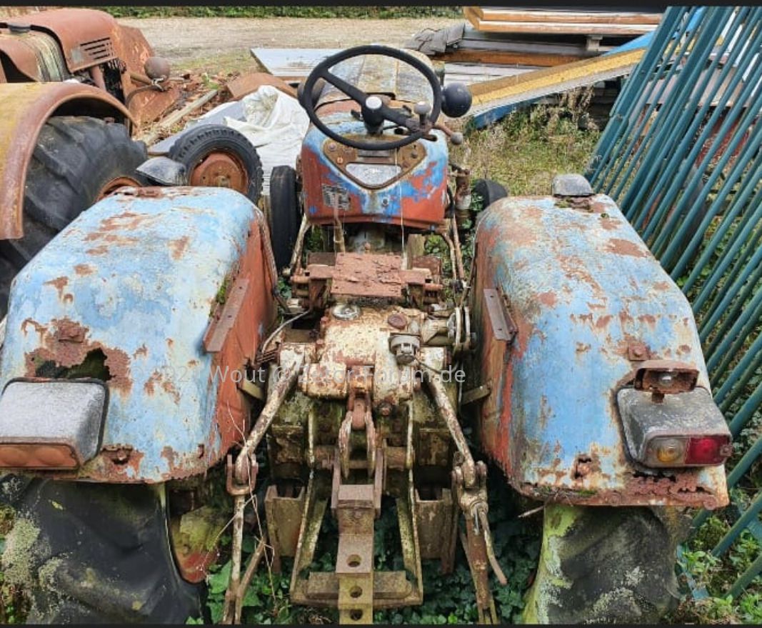

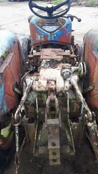

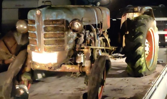

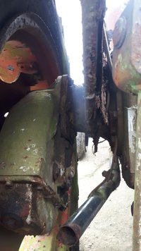

Ein bilder on hintern.
die Hinterachse ist schmaler dan die achse von miene 2011.
der hauben und kotflügel sind von einen 3511.
der vorderachse ist schmaler gemacht, der ist ouch von der 3511.
Deshalb denke ich, dass sie einen blauen 3511 mit einem 3013 oder 3513 zusammengebaut haben
Ich werde morgen ausmessen und fotografieren
in den Bildern scheint der traktor breiter als er ist.
er ist kleiner als meiner 2011.

das schwarz-weiß Foto hat eine andere Hinterachse als die rote.
Nein, der hat nur eine Radkappe auf den Radschrauben, damit er keine Weinreben verletzt beim durchfahren. ;)
Die Rundhaube hatte nur der 2011- 4011. Die 5er Serie hatte immer die Eckige Haube. Es soll aber Importeure gegeben haben die 3511 mit Rundhaube verkauft haben, aber ab Werk dürfte es das nicht gegeben haben.
Deiner hat eventuell das Differenzial und die Portale vom 3013/3513 - aber die Lenkung ist bei deinem auf keinen Fall vom, 3013/3513. Du hast 2 Lenkschubstangen. Aber der 3013/3513 sollte nur 1 Lenkschubstange haben und zwar im Gegensatz zum 3045 rechts und nicht wie beim 3045 links.
Den Fotos nach:
Motorhaube 3011 (sicher)
Differenzial + Portale 3013 oder 3513 (relativ sicher)
Vorderachse 3011 oder 3511, der 3013/3513 hatte nur 1 Lenkhebel und zwar rechts
Lenkgetriebe 3011 oder 3511, der 3013/3513 hatte nur 1 (!) Lenkschubstange
Radkästen hinten - 3011 oder 3511, der 3013/3513 hatte Muschelkotflügel
Lenkrad 3511 (2011-4011 hattenfast weiße Lenkräder
Ich sag ja - auch wenn es kein echter 3511 oder 3011 ist, es ist ein interessanter Traktor. :)
Und schau das du die Rückleuchten retten kannst, die sind Goldstaub, ach was sage ich Diamantstaub. Die auf keinen Fall weg werfen. :)
Bitte schau nach den Baujahr-Angaben und der Rahmennummer sowie der Motornummer. :like

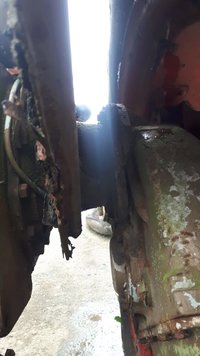

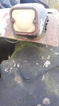

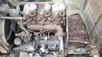

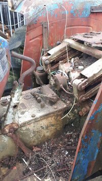

hier sind noch ein paar bilder vom zetor
Ich habe nur ein paar Nummern auf dem motorblock
gefunden.
Den Rest muss ich noch finden.

17.956
Solche Radkästen (hinten) hätte ich NEU am Lager, falls du da was suchst. Die passen am 3011/ 3045 und 3511/3545 sowie mit wenig Anpassung auch am 2011/ 2511. Und ja, es sind die kurzen - nicht die langen wie am 4011/ 4511. :)
Viel Arbeit - aber immerhin die Hinterachse vom 3013 :)

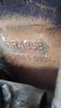

zuerst mechanisch reparieren.

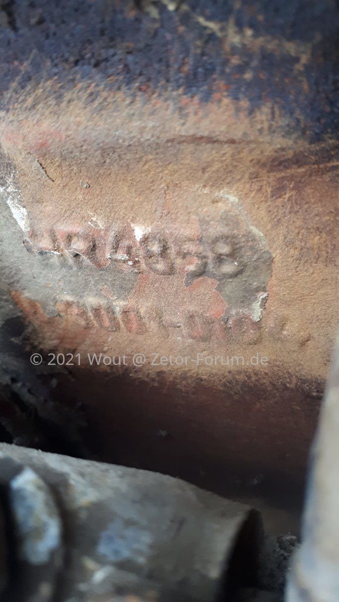

Motornummer ist das richtig? 0-3001-0104?
oder sollte da anderswo eine nummer stehen?
17.956

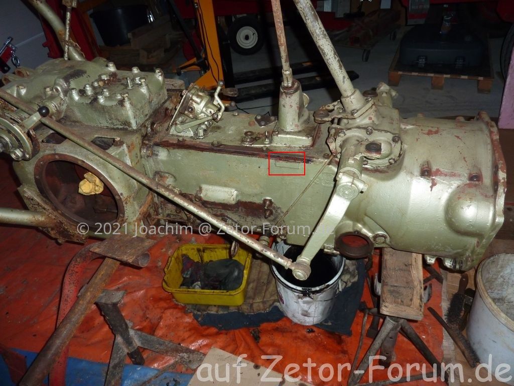

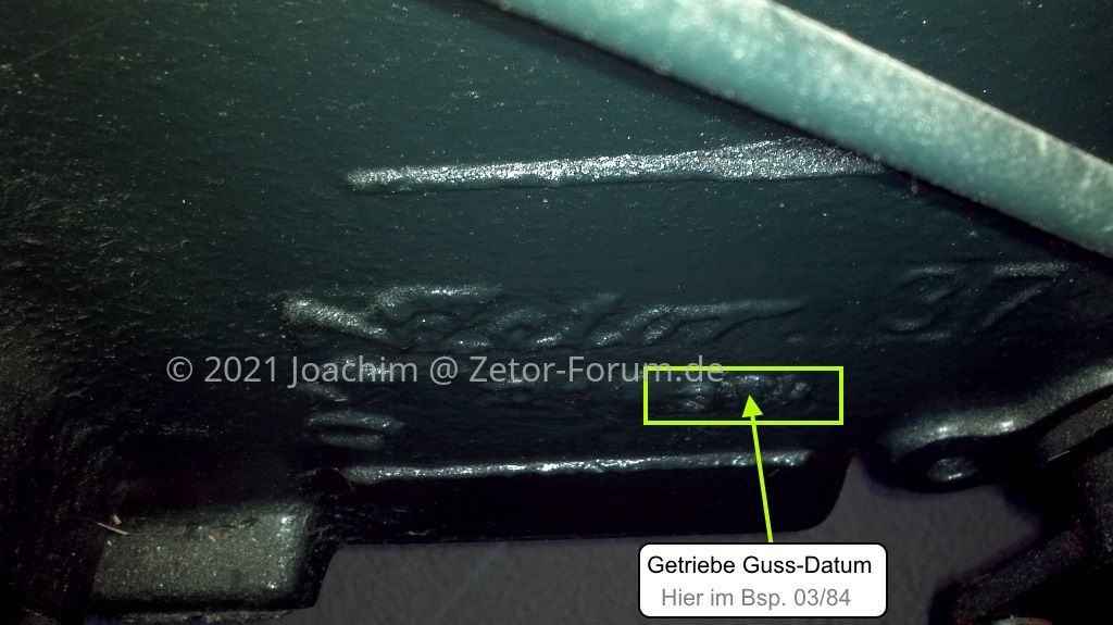

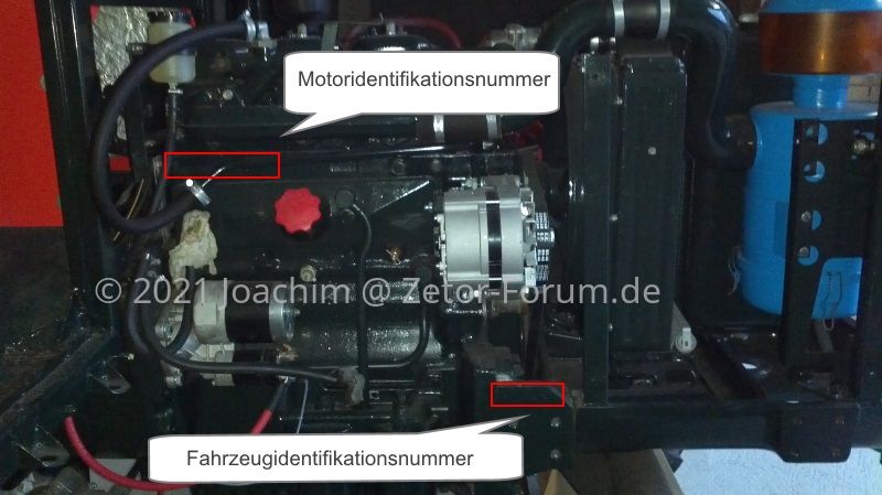

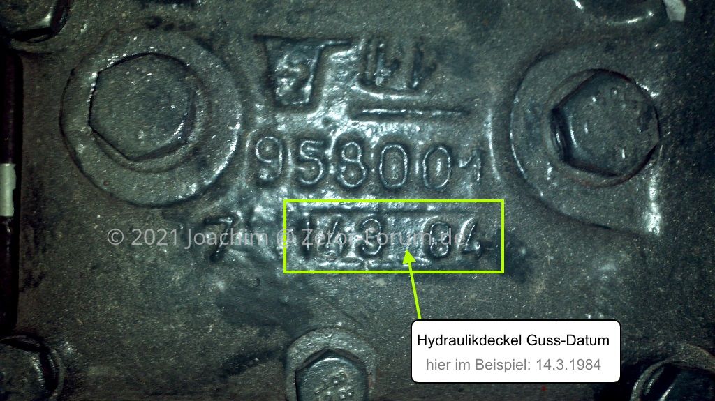

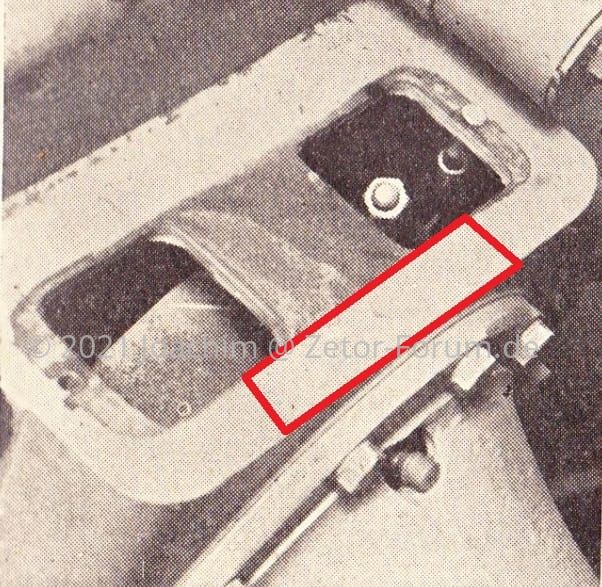

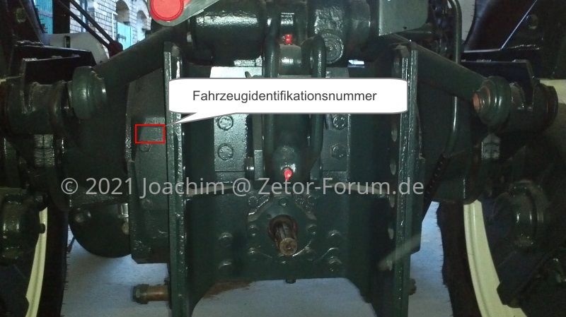

Das ist nur die Typ-Nummer. Die Identnummerfindest du hier:
Weitere Plätze zur Fahrzeug- Identnummer Suche:
Auf den Bremsengehäusen
Im Gusseisen oben auf der Hydraulik unter dem Sitz. Hier im Beispiel 14.3.1984
In der Kupplungsglocke
Im Schaltgetriebegehäuse
Rechte Seite, Schaltgetriebe im Gusseisen:
Hier auch wieder 03/1984

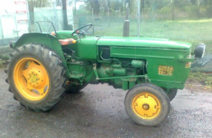

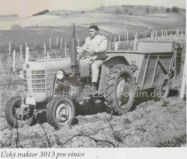

auf einer Seite gefunden.
original 125cm breit
17.956

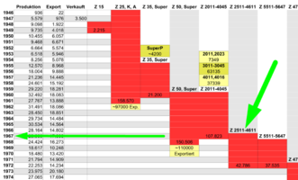

Das Fotos soll laut der Seite im Link von 1967 sein... :denk
Laut Literatur ( "Historie Traktoru Zetor" von Marian Suman-Hreblay, CZ) soll der Zetor 3011 ab 1960 gebaut worden sein, und der Zetor 3013 zusammen mit den Modellen 3016 (Halbraupe), 3012 (Hackfrucht-Version (höher gelegt)) und 3045 (4x4) folgten ab 1964. Der erste Hangtraktor, der Zetor 3017 (tiefer, breiter) kam dann ab 1965.
Interessant sind die 125 cm :like :)
Die Vorderachse scheint einfach nur gekürzt worden zu sein. Schau, sie hat nur 2 statt 4 Klemmen welche die Achsansätze halten. Dazu die umgebaute Lenkung...
