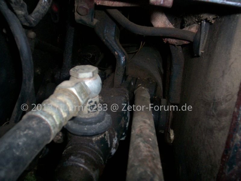

Ich hab ein Problem mit Undichtigkeit am Lenkungsende (Führerhausseite).
Habe schonmal die Staubkappe getauscht, in der Hoffnung das es hiermit gut ist. Aber Fehlanzeige.
Hat da jemand einen Tipp für mich?
Das Gelenklager werde ich bei der Reparatur gleich mal mit tauschen.

Die Staubmanschette dichtet nur gegen Staub von außen, wenn der Lenkzylinder dort undicht ist, muss er neu abgedichtet werden - mach mal bitte ein Foto, wo genau er undicht ist und vom ganzen Zylinder wenn möglich, damit man sieht ob nicht doch ein Austauschzylinder der bessere Weg wäre.

Der Lenkzylinder an sich ist trocken. Es handelt sich um das Teil im Bild, wo der Zylinder eingeschraubt ist, welches sozusagen die Lenkung ansteuert.
Da sifft es mir raus. Aber nicht immer.
Außerdem hab ich dort auch ordentlich Spiel in der Lenkung. Merke das schon ordentlich in Lenkrad.
Da werd ich sicher vor der nächsten Heuernte rann müssen.
Re: Lenkhilfe - hinteres Gelenklager wechseln
Moin, das ist die Steuerung der Lenkhilfe. Ich weis nicht wie weit dein Schrauberwissen reicht, aber ich würde mich da nicht dran versuchen sondern den Lenkzylinder incl. Steuerung im Tausch wechseln.
Wenn du es dennoch selber machen willst, müsste man mal die Einzelteile heraus suchen...
Da kannste nix machen auser einen neuen lenkzylinder kaufen
