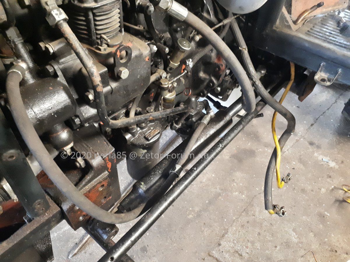

Hallo. Also Suppen tut der Zylinder nicht. Ist nur Leicht Feucht. Da ich ihn vor der Aufarbeitung nicht Gefahren habe, kann ich nichts zu dem Problem sagen ob es schon Länger ist. Als Öl ist Hlp 46 drauf Ich hoffe die Fotos gehen zur Beurteilung.
Ich habe an der Hydraulischen Lenkung noch nichts gemacht. Gibt es fertige Dichtungssätze dafür?
Ich sags mal so - es ist recht unwahrscheinlich, wenn er außen komplett dicht ist, das ausgerechnet die eine innere Dichtung hinüber sein soll und das ohne das was nach außen dringt. Möglich ja, aber sehr ungewöhnlich wenn.
Dichtsätze gibts, ja - z.B. bei ... mir. :D ;) Wir dichten die auch neu ab, was dann aber freilich was mehr kostet als der Dichtsatz.
Hattest du den Schlepper schon wegen der Kupplung getrennt, wie oben angedeutet wurde - oder hab ich das falsch verstanden?
Wenn ja, wie wurde der Lenkzylinder abgebaut und wie wieder angebaut? Wurde also der Kugelgelenkkopf vorn am Zylinder schon mal abgebaut? Wenn ja, auch hier gibts ein standard Einstellmaß...
Das Kolbenrohr ist in etwa richtig eingestellt, wenn zwischen Kolbenrohr und Schieberblock ca, 2,6-3,0 mm Luft sind. Das ist aber bei jedem minimal anders, das müsste man justieren über ein verdrehen des Kolbenrohres wie oben schon erwähnt.

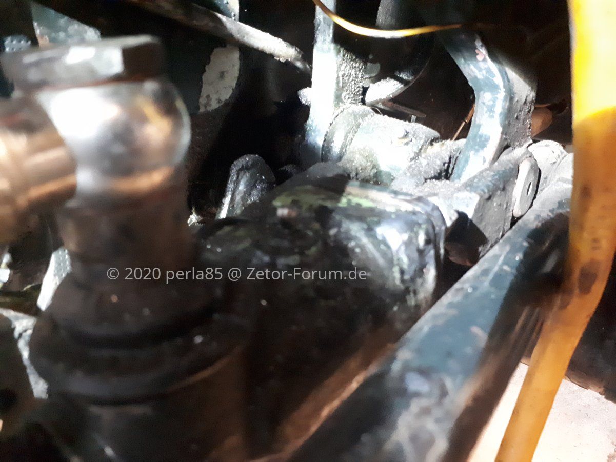

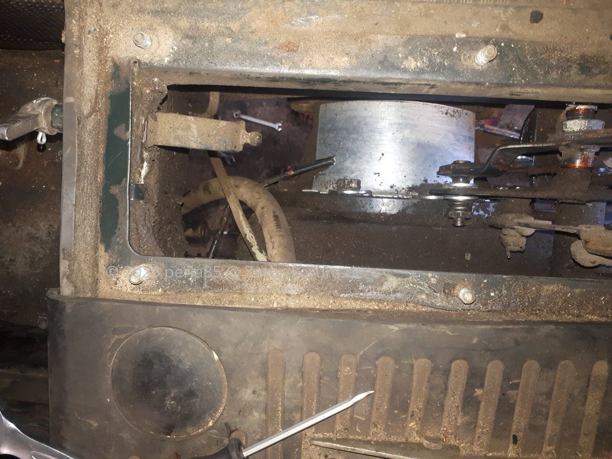

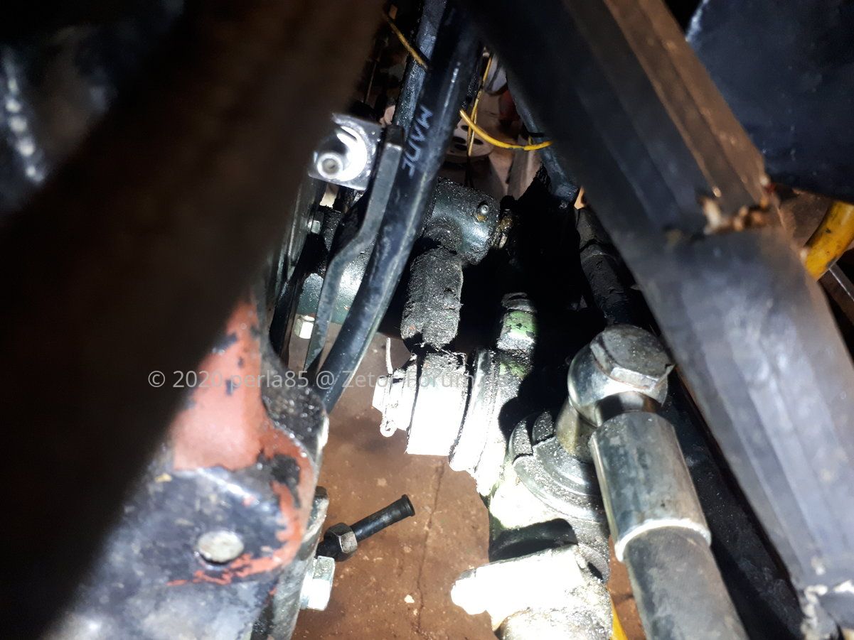

Hallo Leute wie bekomme ich den Bolzen heraus mit dem die hebel festgemacht sind wo der lenkzylinder und der kugelkopf von der lenkstange drin sitzen? Hinter dem batteriekasten....mit welchem Werkzeug bekommt ihr die kugelköpfe von der lenkstange aus ihrem Sitz heraus... vorn zum Beispiel wo die lenkstange mit dem Kugelkopf im lenkhebel verbunden ist? Mfg mike
Batteriekasten weg bauen um besser Ran zu kommen, Abzieher würde ja schon gesagt.
Zus. 3 Tage vorher 2x tgl. guten Rostlöser und Kriechöl im Wechsel dran und dann Abzieher ansetzen, Spannung drauf und nun wenn möglich gut prellen. Dann kommt der schon.
Der hydraulische lenkzylinder hängt doch dort an solch einem arm. Durch diesen arm geht doch ein Bolzen der ins getriebe geht.wie bekomme ich das alles ab um zum Beispiel das Lager zu wechseln mit dem die gabel vom lenkzylinder dort dran befestigt ist...das müsste solch ein schwenklager sein.um das auszupressen muss der haltearm bestimmt ab..
Ich mach morgen mal ein Foto von dem was ich meine....
Ja, glaube auch Fotos wären hilfreich. Schauen wir mal....
Ich vermute du meinst den Lenkhebel und die Lenkhebelwelle welche ins Lenkgetriebe rein geht.
Der Lenkhebel sitzt, gesichert mit einer Kronenmutter, auf einem Konus mit Passfeder auf der Lenkhebelwelle.
Auch hier: guter Abzieher, Rostlöser + Kriechöl, etwas Zeit und beherzt prellen...
Aber lass uns deine Fotos sehen, dann wird es konkreter. :)
