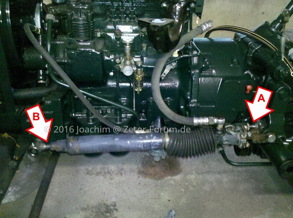

Der neue Lenkhilfezylinder muss hinterher sauber entlüftet werden und nach Vorgaben eingestellt, sonst kanns passieren das die Lenkung schief zieht (weg wandert) oder auf unebener Strecke zu flattern beginnt.
Bild 1: Maß B ist vorgegeben, Maß A (siehe auch Bild 2) sollte man einstellen.

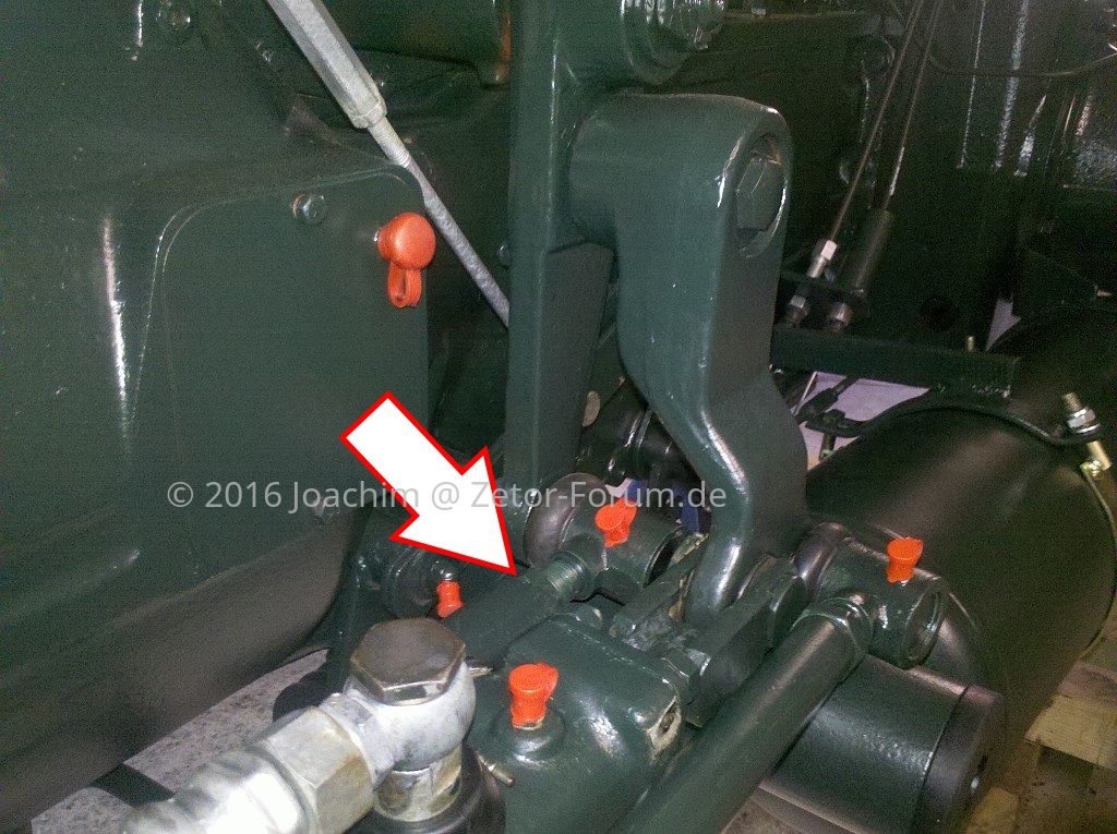

Außerdem solltest du das hintere Gelenklager kontrollieren, das das kein Spiel hat. Wenn doch, dann gehört das gleich mit gewechselt. Es sitzt in der Gabel, wo der Bolzen mit der Hakenmutter durch geht.
Lenkhydraulik_03_alt.jpg gelenklager_lager_montage_01.jpg gelenklager_lager_übersicht.jpg gelenklager_lager_montage_02.jpg
Das Lager ist günstig zu haben, wenn dessen Sitz auskaut kanns weit teurer werden... ;)
