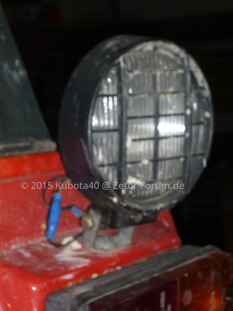

ich wollte gerade die Halogenbirnen für das Fahrlicht/ Hauptscheinwerfer bestellen. (Austausch Bilux gegen Halogen) nun würde ich gerne Ersatzleuchtmittel für die 'Arbeitsscheinwerfer gleich mitbestellen. Nun meine Frage, was kommt da rein, und kann man die auch etwas "aufpimpen"....

Was für Arbeitsscheinwerfer hast du denn dran? Original CZ, DDR, oder was anderes?
Original CZ ist H3 das Leuchtmittel.
Wie schaut es mit LED aus? Also als komplette Scheinwerfer?

nun mal ein Bild vom Arbeitsscheinwerfer und nachher stelle ich mal das Typenschild ein..

Umrüsten auf led ist keine option? Hab mir jetzt vorne an der kabine 2 mal 48 watt für gerade mal 20€ das Stück gegönnt.
Muss ehrlich sein, ich frage mich warum ich das nicht schon viel früher gemacht habe.....
