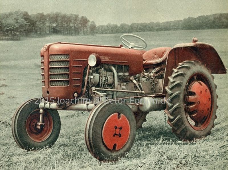

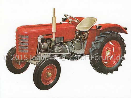

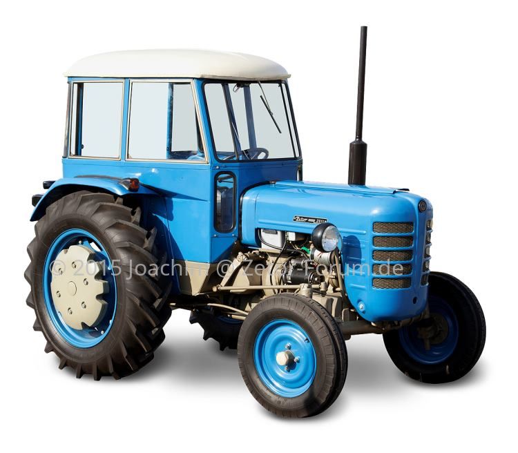

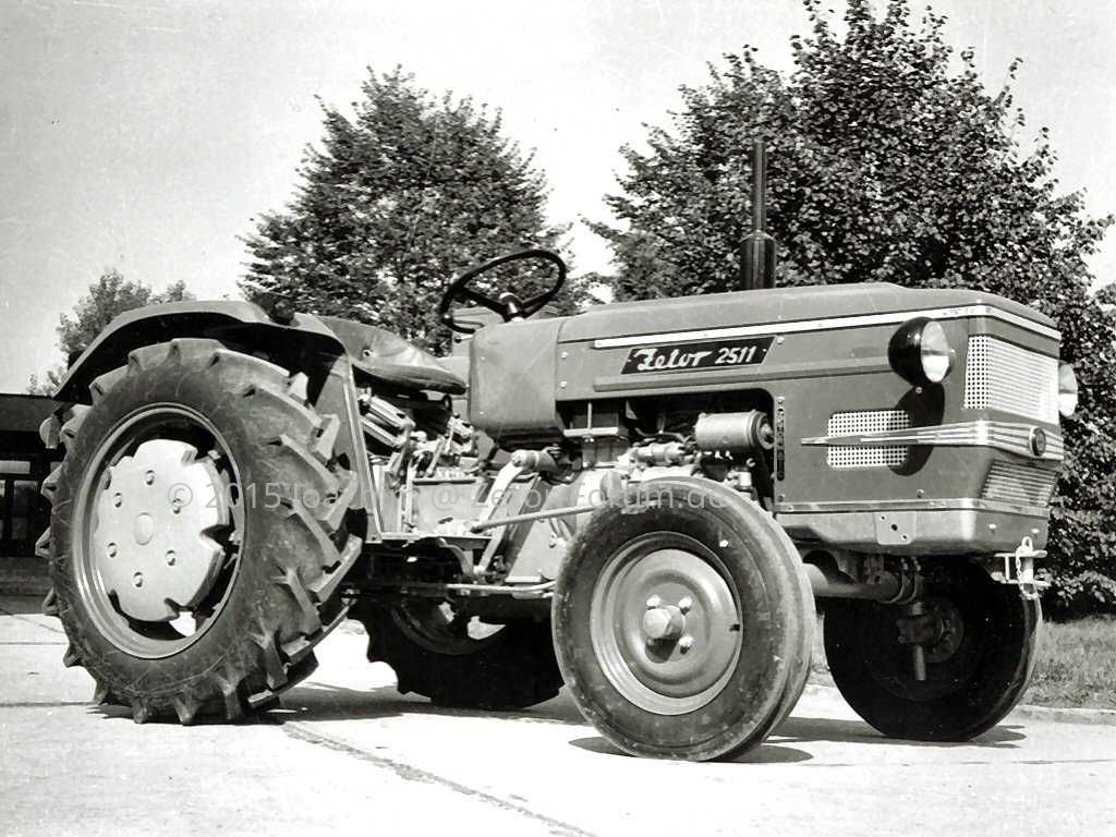

Nein - das gab es meiner Meinung nach nicht. Ich denke eher die originale Haube hat mal einen größeren Treffer kassiert und wurde ersetzt, als es schwierig wurde an die originale Rundhaube zu gelangen. Wir hatten hier erst vor kurzem einen recht ähnlichen Fall. ;)
Sieh es mal so - welchen Grund sollte Zetor haben einen 2011 als 2511 zu beschriften und dann doch als 2011 offiziell auszuliefern? Ne, das ist ein 2011 und ich beneide dich drum. Ein Traum so ein kleiner Zweizylinder.. :)

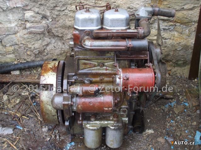

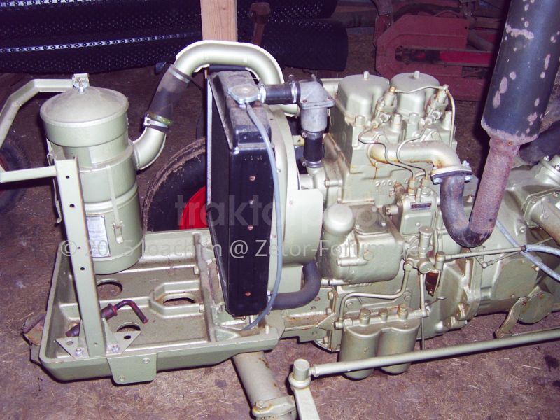

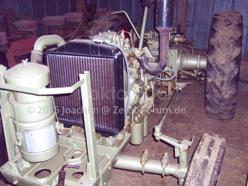

Hier mal Bilder vom 2011 und 2511 - vieleicht findet sich ja doch noch was markantes zum unterscheiden außer der Haube:
Zetor 2011:
562632_464510046951185_520295574_n.jpg 10359015_406250809512768_277474957910881341_o.jpg DSCN5115.jpg DSCN5116.jpg
Zetor 2511:
2511_edwin.jpg 6152192407_52b3be1ffe_o.jpg p_zetor_2511_cz_01.jpg p1_zetor_2511_2.jpg

Wie schon festgestellt ist es ein 2011.
Runde Haube ist klar. Eckige = 2511.
Ein weiteres Unterscheidungsmerkmal zum 2511 ist z. B der Handbremshebel. ;)

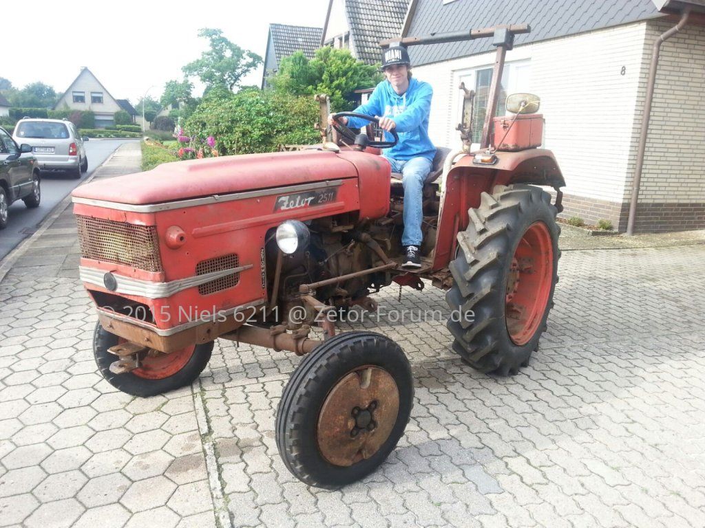

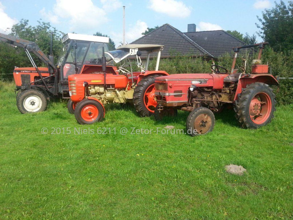

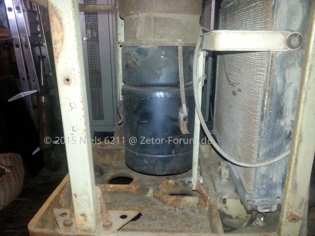

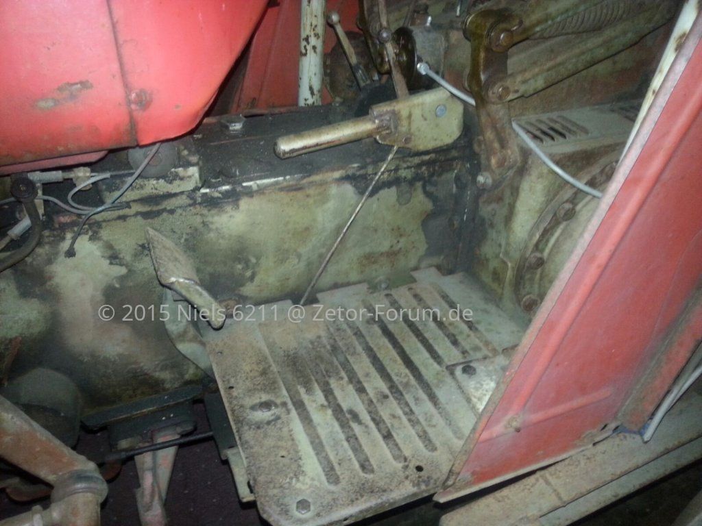

Hallo und danke für eure Hilfe!
Ich lade mal ein paar Fotos vom 2011 hoch.
Er hat eine richtigen Handbremshebel, keine Feststellbremse wie der 3011.
Dann hat jemand die Lampenhalterung nachgebaut. Das Lampenkabel reicht bis vorn.
Es ist laut Papieren ein 2011. Der sehr umgerüstet worden ist. Wir haben die Öle getauscht.
Jetzt warten wir erst mal die Dieselpumpe ab.
Wenn er läuft bekommt er hinten neue Kotflügel, vorne neue Reifen. Danach geht es zum TÜV. Wenn er durch kommt. Wir er nach und nach wieder hübsch gemacht.
Gruß Niels.
IMG-20150821-WA0007.jpg IMG-20150821-WA0012.jpg IMG-20150823-WA0002.jpg IMG-20150823-WA0008.jpg IMG-20150823-WA0004.jpg IMG-20150821-WA0010.jpg IMG-20150823-WA0007.jpg IMG-20150823-WA0005.jpg
18.208
Die Handbremse macht mich jetzt wuschig...
Bitte schau mal auf der linken Seite des Schaltgetriebegehäuse nach dem eingegossenem Produktionsmonat und -Jahr. Und ebenso unter dem Sitz, auf dem Deckel des Ausgleichgetriebe. Auch dort ist Monat und Jahr eingegossen.
Der 2511 kam aber erst 1968 in die Serienproduktion und der hier ist frühes 1967. Zumindest laut Papiere. Die Guss Daten könnten daher womöglich helfen.
Möglich wäre aber auch das dieser 2011, schon arg umgebaut wurde auf den neueren stand des 2511. Na mal sehen. :)

Nach den "Detailbildern" zu beurteilen ist schwierig, aber man kann schon erkennen das da vieeel umgebaut wurde.
Der ganze Vorderbau z.B., :denk2:
Niels, mach doch mal ne Detailaufnahme von dem Anlenkpunkt wie das Handbremsgestänge unter dem Trittbrett an der Welle befestigt ist. >>>>>

Stelle doch, wie von mir geschrieben, ein Bild der Handbremse Anbindung ein dann kann man evtl, feststellen ob die Nachgerüstet wurde. :denk2:
