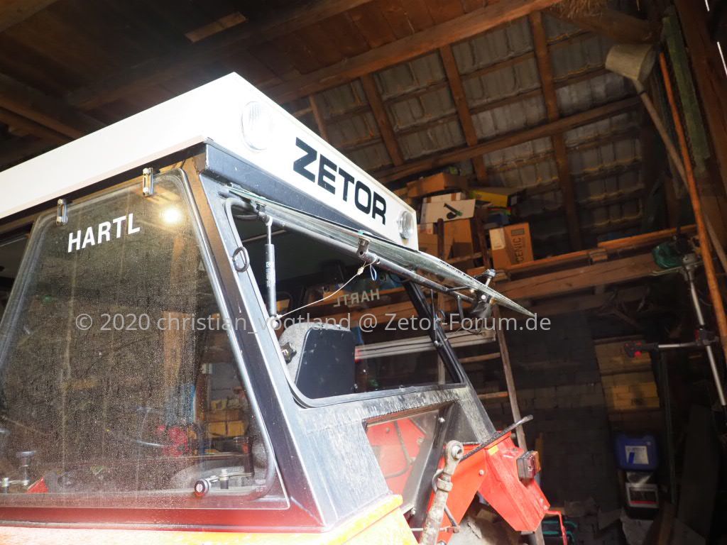

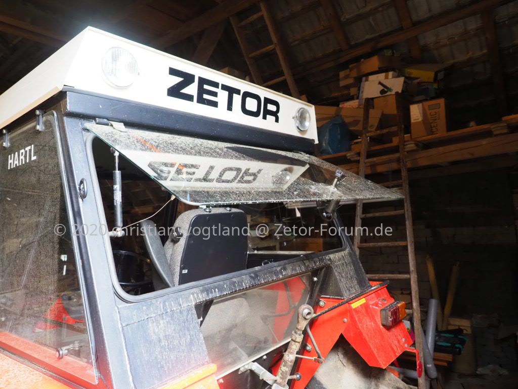

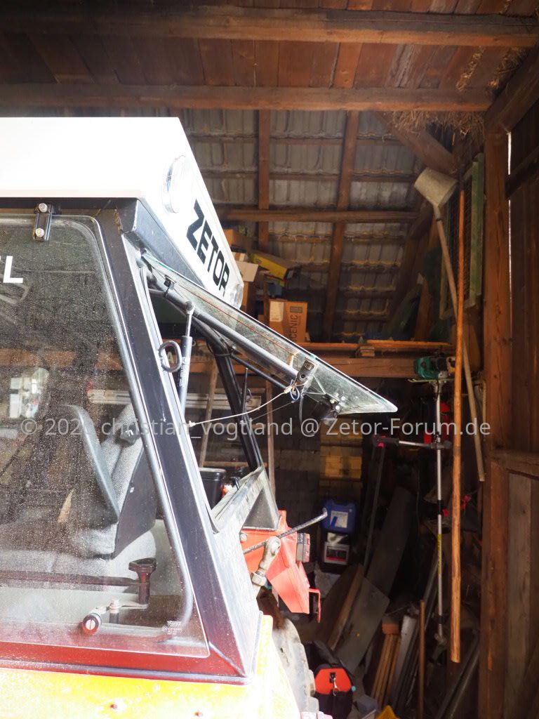

Da kommen schonmal Fragen auf........z. Bsp. warum ist der Öffnungswinkel der Heckscheibe so stark begrenzt?
Es sind links wie rechts mittels Stahlseil begrenzungen eingebaut welche die Heckscheibendämpfer nicht weiter ausfahren lassen.
Aber der Hub der Dämpfer ist eigentlich wesentlich länger als die Begrenzung zu lässt.....
Und die Dämpfer haben doch eigentlich einen eingebauten anschlag damit diese nicht herausfahren, oder nicht?
Die Scheibe öffnet grade nur soweit das man die Kante mit Stahlbügel genau auf Augenhöhe hat....
Kurz:
Stahlseil = Eigenbau (vermutlich einmal zu oft die Heckscheibe im Anbaugerät zerborsten )
Gasfedern = müüüde... (ersetzen eventuell)
Mach das Seil weg und achte bei Anbaugeräten drauf das Brett hinten zu zu haben, ehe du sie anhebst.

Die Gasfedern sind übrigens falsch herum montiert. Normal sollte die Kolbenstange nach unten heraus kommen, damit die Dichtung Öl sieht und geschmiert wird. Zumindest halten die Gasfedern so länger.

Vielleicht auch eine Idee, nicht zu ersticken und dennoch Bruch beim Glas zu vermeiden:

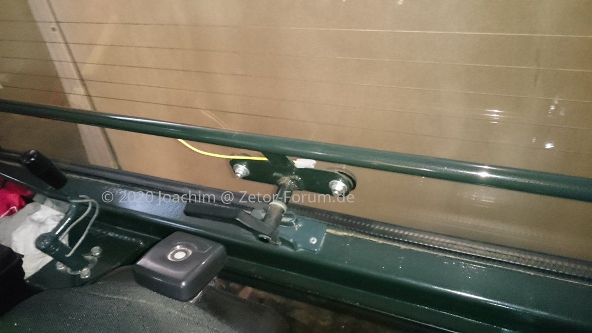

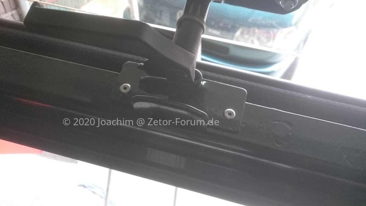

Ich hab mir den Heckscheibenverschluss umgebaut (nebenher auch von Rahmen ohne Gasfeder, auf rahmenlos mit Gasfedern) auf eine mMn. bessere Verriegelung, die eben auch 2 Lüftstellungen, neben auf und zu bietet:
4 Stellungen möglich
Bereits Lüft-Stellung 1 reicht, um im Herbst/Winter die Heckscheibe 4 mm offen und damit beschlagfrei zu halten.
Lüft-Stellung 2
Zu

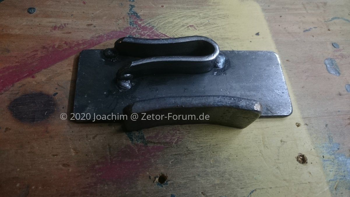

Original Heckscheibenrahmen, Schnapper weg, Griff dran, fertig. Der Griff hier lag bei mir noch rum, stammt von einem CaseIH Maxxum 5240 aus den 1990igern, gibts so oder so ähnlich aber auch z.B. bei Kramp

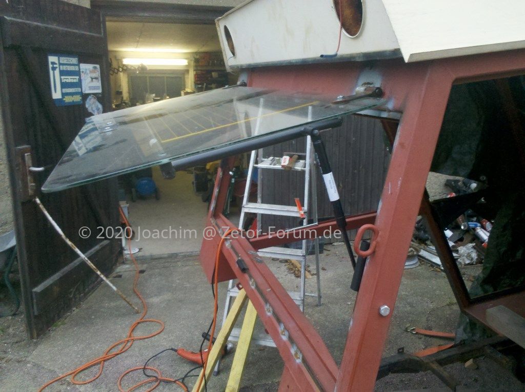

Öffnungswinkel bei ganz auf:
Etwas schlecht zu sehen, aber wenn der Traktor in der Waagerechten steht, dann öffnet sie knapp waagerecht, knapp, um auch bei Regen offen haben zu können, ohne dass das Wasser einem zur Kabine hin läuft, soll ja nach hinten ablaufen.
Die Idee eines Stoppers finde ich aber gar nicht mal so schlecht - es sollte nur flexibler gelöst sein und auf jedem Fall Geräuschfrei sein.
Man könnte das Stahlseil auch mit einem Karabiner einhängen.
Da ist man dann ähnlich flexibel.
