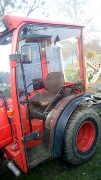

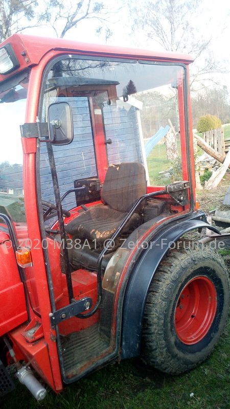

für den Fall, dass es kein Glas gibt oder Du selbst etwas basteln willst ... ich habe mir für meinen HakoTrac 3000DA eine Lexan Tür gebastelt
Lexan ist Polycarbonat - vergleichbar mit Makrolon. Komplett bruchsicher und splitterfrei wird Lexan vor allem um Gewicht zu sparen bei Fahrzeugscheiben im Rennsport eingesetzt. Eine Platte mit 6mm und 2000x1250 liegt preislich bei ca. 160 €.

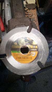

Bei der Bearbeitung ist zu beachten, dass nur geringe Hitze entstehen darf also am besten den Drehzahlgeregelten Winkelschliefer bei ca. 7000 u/min und eine Multicutter-Scheibe oder ein Sägeblatt verwenden. Das macht super saubere und exakte Schnitte - selbst um die Kurve.
Natürlich habe ich auch die teuren und speziell für Polycarbonat empfohlenen Stichsägeblätter gekauft (Festo 15€)- der Multicutter (€ 5,90) ist aber viel sauberer und selbst beim langsamen, sehr vorsichtigen Arbeiten deutlich schneller und entspannter.
Für gerade Schnitte tief eintauchen und langsam ziehen - Kurven nur mit der Schnittstelle erst mal halbe Materialtiefe und erst im zweiten Schnitt durch - dabei natürlich nicht eintauchen.
Weil die HM-Messer der Scheibe breiter sind als die Scheibe schneidet der Cutter ohne Hitzeentwicklung. Hitze bringt Lexan zum Schmelzen und es können sich um den heissen Punkt herum Spannungsrisse bilden.
Bohrungen mit Holzbohrern oder Lochsägen machen. Dann die Kanten mit dem Bandschleifer glätten - fertig.
Technisch ist Lexan natürlich viel Kratzer-empfindlicher als Glas und verträgt keine scharfen oder alkoholhaltigen Reinigungsmittel (Wasser, Microfasertuch und ggf. Spüli). Ist aber UV-beständig und von der Durchsichtigkeit vergleichbar mit Glas. Theoretisch kann sie sich - wie jeder Kunststoff - statisch aufladen so, dass Staub daran haften bleibt.
Im Fall meines Hako kann ich aber 4 Lexan-Türen zum Preis einer Glastüre kaufen. Beim mähen / mulchen und auch bei den schon durchgeführten durchaus staubigen Arbeiten habe ich bisher keinen Nachteil gegenüber der rechten Glastüre feststellen können. Diese Tür wiegt aber deutlich weniger - ca. 5 Kg weniger ...
Grüssle Micha
