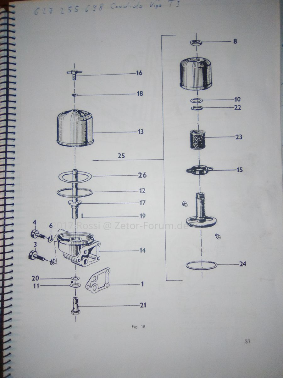

Jetzt ist mir aber noch was aufgefallen
Mir fehlen die Scheiben 10 und 22. Daran kanns ja wohl nicht liegen oder?
10 ist wohl eine U-sheibe, die bei mir unter der Mutter 8 verbaut ist. Aber was ist 22? Ein Dichtring? Kann dort ein Druckverlust auftreten?
Drunter ist ja sowieso ein Sieb.
Strohhalm.

Wenn 10 und 22 fehlen, dann tät ich die erstmal beschaffen und einbauen. Die Teile werden nicht viel kosten und den Versuch sollte es dir wert sein.
Ist egal ob die Scheiben oder Dichtungen fehlen. Hat mit dem Öldruck nichts zu tun, sondern mit den Filtereigenschaften. Es kann dadurch möglich sein das ein gewisser Teil des Motoröles nicht duch den/das Filter gelangt - Bypasswirkung.
Der Öldruck wird durch die Pumpe und das Ölregelventil aufgebaut und nicht im Ölfilter.

Ein vollkompletter Ölfilter , mit den Dichtungen wird aber ein kleinen winzigen Wiederstand darstellen , wenn alle Dichtungen nicht vorhanden , kann es sein das das Öl durch den Bypass geht . Ich würde die Ölwanne abbauen , Gitter und Ölregelventil mal schön saubern und das richtige Öl reingiessen . übrigens , hab' ich immer noch nichts von Betriestunden gelesen

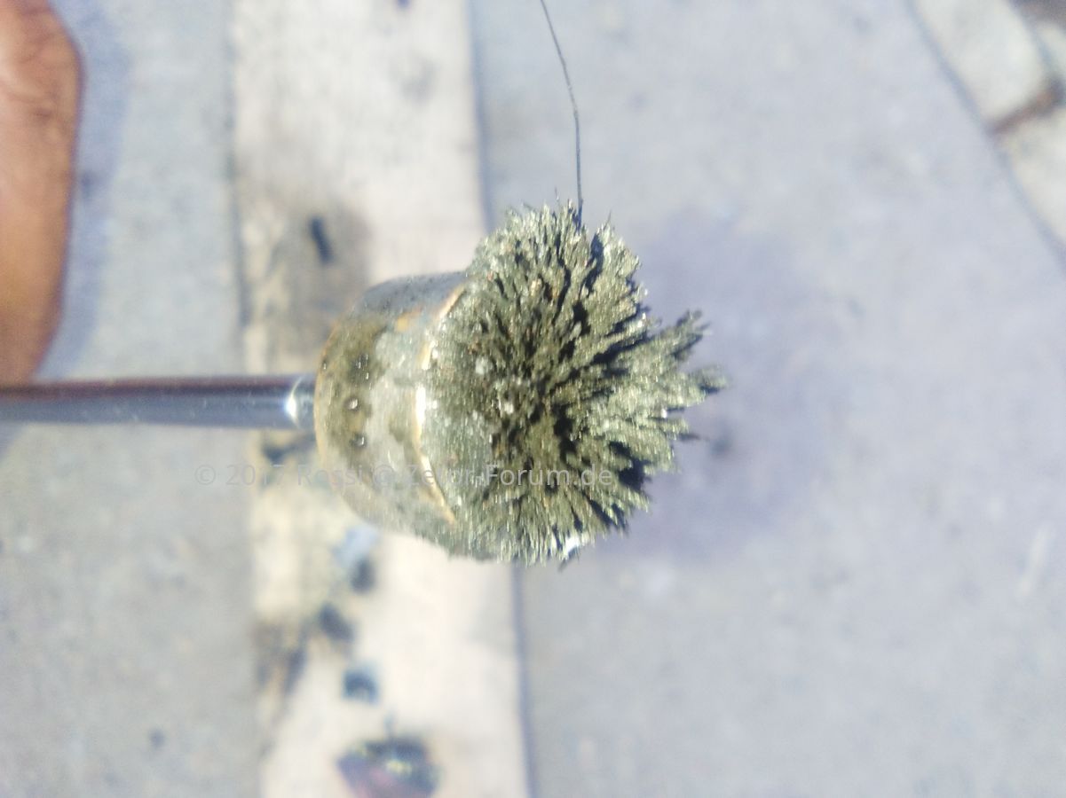

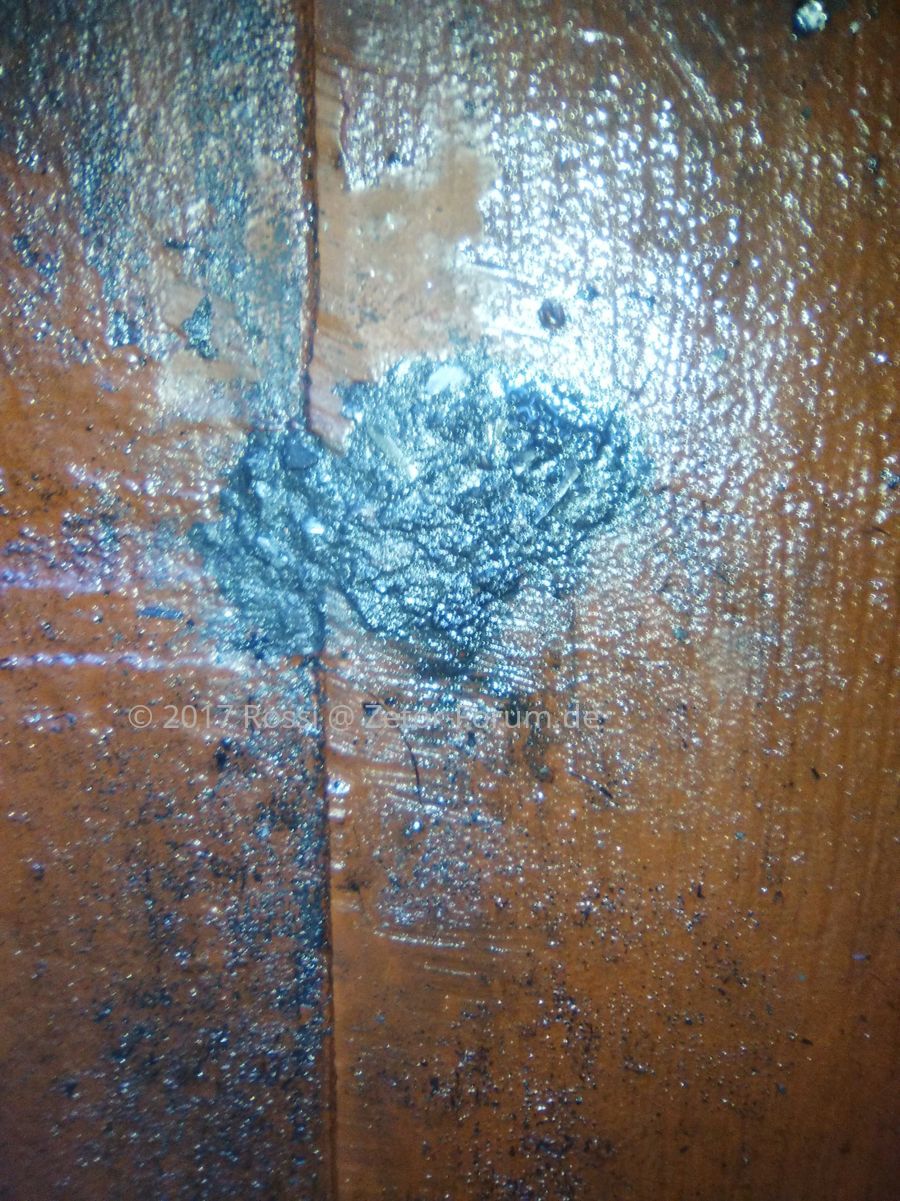

So jetzt weiß ich wo der Druck verloren geht. In der Wanne war ein unheilverheißender Fleck genau unter dem mitleren Kbw-lager.
aus magnetischem Material

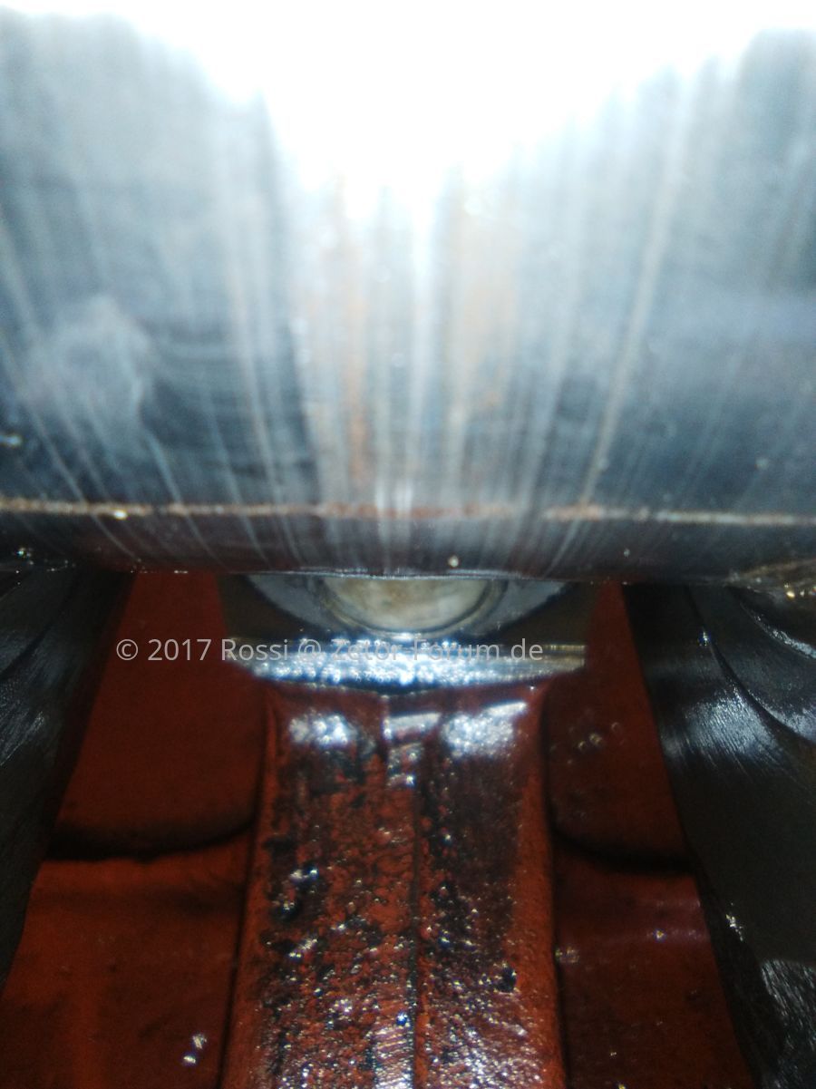

Also hab ich mal nachgeschaut

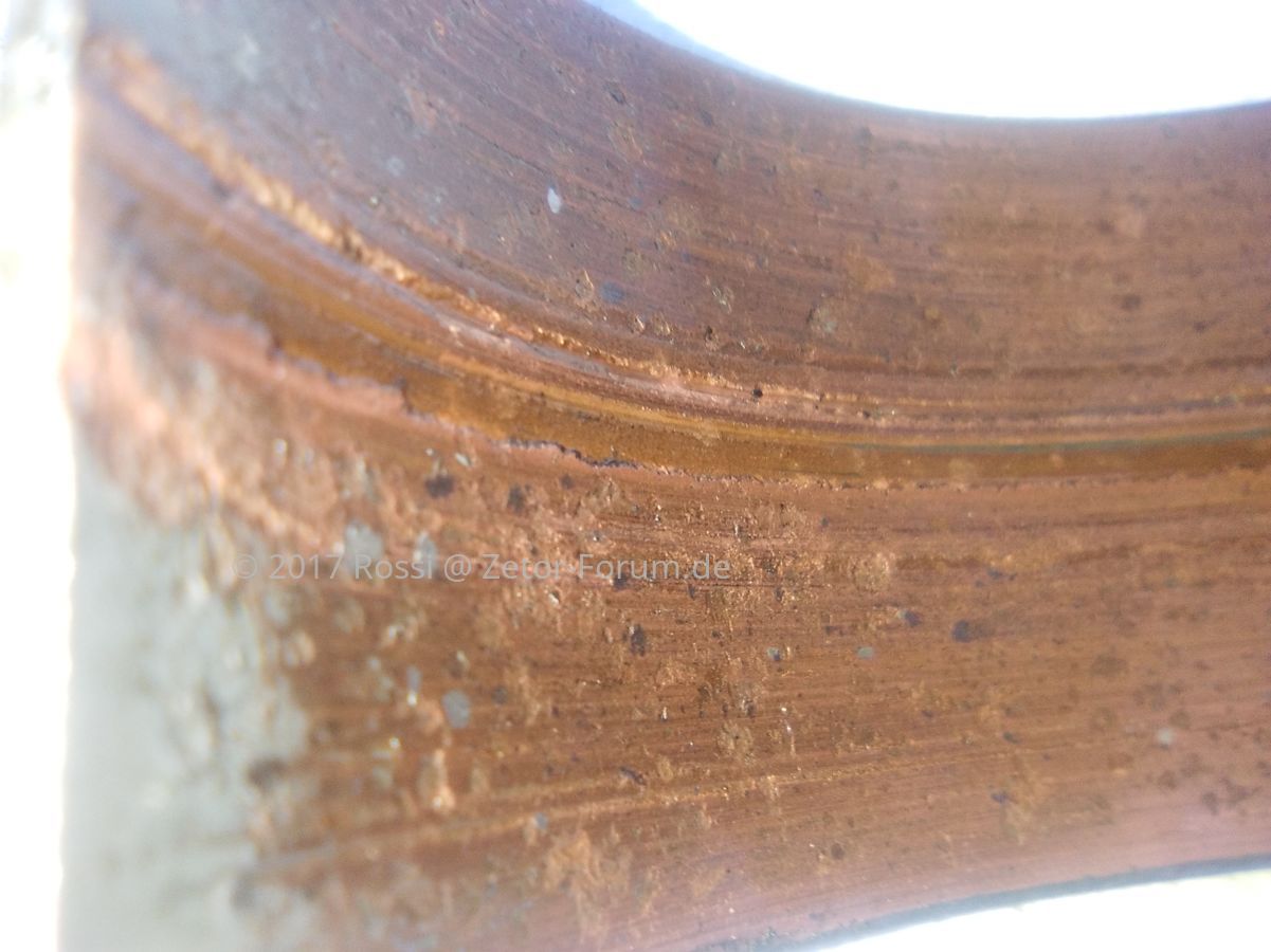

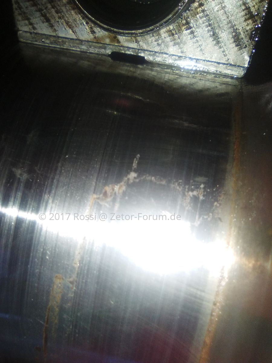

Schale und Welle eingelaufen
Die Riefen auf der Welle kann man gut mit dem Finger fühlen. Scätze 0,2mm.
