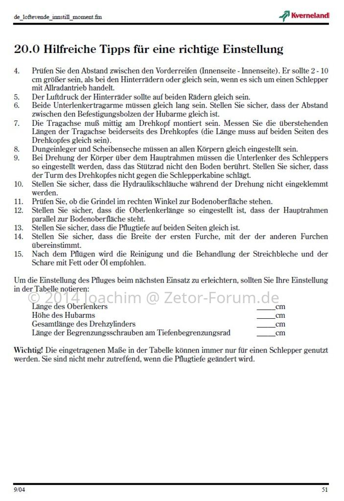

Ich mutmaße mal das du die "Vorderfurche" meinst. Die sollte der Schnittbreite eines Schares entsprechen. Bsp:
1-Schar mit 35cm Schnittbreite = Vorderfurche mit 35 cm gemessen von der Innenseite des Hinterrades in der Furche bis zur Anlage bzw. deren Flucht.
2-Schar mit 70cm Arbeitsbreite = Vorderfurche 35cm
2-Schar mit 60cm Arbeitsbreite = Vorderfurche 30cm
2-Schar mit 80cm Arbeitsbreite = Vorderfurche 40cm
Der Pflug sollte mit losen Seitenstabilisatorketten gefahren werden und so eingestellt sein das er genau mittig hinter dem Schlepper läuft ohne nach einer Seite zu ziehen. Ich kann dazu mal paar Fotos heraus kramen...

Quelle: Kverneland Bedienungsanleitung zum Volldrehpflug EG 100
