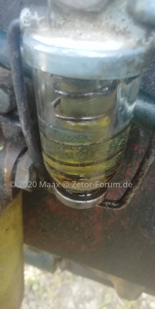

Wenn ich mit warmen Motor unter Last und Vollgas fahre geht er einfach aus als würde er keinen Diesel bekommen. Die Vorpumpe pumpt nicht richtig. Ich warte paar Minuten, dann lässt er sich Pumpen und springt schwer wieder an, läuft aber irgendwann. Nach wenigen Minuten passiert das wieder.
Bei genauem Betrachten sieht man im Schauglas kleine Bläschen im Diesel und immer eine große Luftblase im Glas (ist bei meinen anderen beiden 5211 nicht so).
Gestern habe ich die Dichtung des Filterglases gewechselt und die DK Saugleitung vom Tank gewechselt - Problem noch immer da. (sozusagen alle Teile auf der Saugseite, Druckseite ist dicht. Hab auch überall neue Kupferringe verbaut)

Der Vorfilter, sitzt VOR allem anderen in der Kraftstoffanlage, direkt nach dem Tank. Der Vorfilter wird nur durch den Sog der A Handpumpe (beim vorpumpen) oder B Förderpumpe (beim Motorlauf) erzeugt.
Was mir jetzt rein prinzipiell noch nicht so recht einleuchten will, wie bei einem Sog (Unterdruck) Luft Richtung Unterdruck gelangen soll, was den Unterdruck ja reduzieren oder gar aufheben würde und bei tiefer sitzendem Tank für ein Ende des Dieselflusses sorgen sollte. Korrigiert mich, wenn ich da falsch denke.
Was ich schon gesehen habe, war Schmutz direkt im Zuleitungsrohr vor dem Vorfilter (Strohhalm) oder auch schon ein Metallspan, von der Produktion direkt da wo die Zuleitung an den Vorfilter geschraubt wird wo es in beiden Fällen zu solchen Problemen (zu viel Luft im Vorfilter) kam. Ansonsten war es eigentlich immer eine banale Undichtigkeit, die sich auf der Sog/Saugseite nicht mal optisch bemerkbar machen muss wenn der Tank tiefer sitzt. Übeltäter kann alles sein: Saugrohr im Tank oberhalb Dieselspiegel gerissen, Saugleitung gerissen oder versprödet, Dichtungen (ich empfehl hier ausdrücklich Alu-Dichtringe) aber auch schon ein defektes Innengewinde am Vorfiltereingang - auch das war ohne das man es hätte sehen können erst bemerkt worden, als ich prophylaktisch die Holschraube auf ihren Sitz prüfte und dann erst bemerkt hab, das diese sich gar nicht anziehen lies. Auch hier war das Fehlerbild gleich, sogar noch schlimmer - hier konnten wir nicht mal mit der Handpumpe Diesel aus dem Tank ziehen.

Ich hatte im Frühjahr das gleiche Problem gehabt. Nur hatte ich eine neue ESP mit Plastik schauglas verbaut.
Hab auch alles möglich probiert um das Problem zu lösen, Schlußendlich habe ich das alte Schauglas aus Glas wieder montiert und das Problem war verschwunden.
Vielleicht ist bei dir die Gummidichtung von dem Schauglas porös und der saugt da Luft an.
Die hat er schon neu. Und wenn das Schauglas (Papierlappentest) trocken bleibt sollte es auch Luftdicht sein. Denke mal das hat er probiert.
Die Schaugläser reagieren auch mit Undichtigkeit, wenn man die Rändelschraube unten drunter nicht absolut mittig anzieht. Hatte da auch schon mal so nen Kandidaten wo ich bald wahnsinnig geworden bin...

Lass den mal ne Nacht stehen und dann filme mal bitte schon ab kurz vor dem Start. Vorm start müsste das Schauglas ja noch voll sein, wie verhält es sich ab dem Zeitpunkt, beim Start, nach dem Start, bei Vollgas.
Ich denke immer noch, da kommt auf der Saugseite irgendwo Luft rein. Sorry.

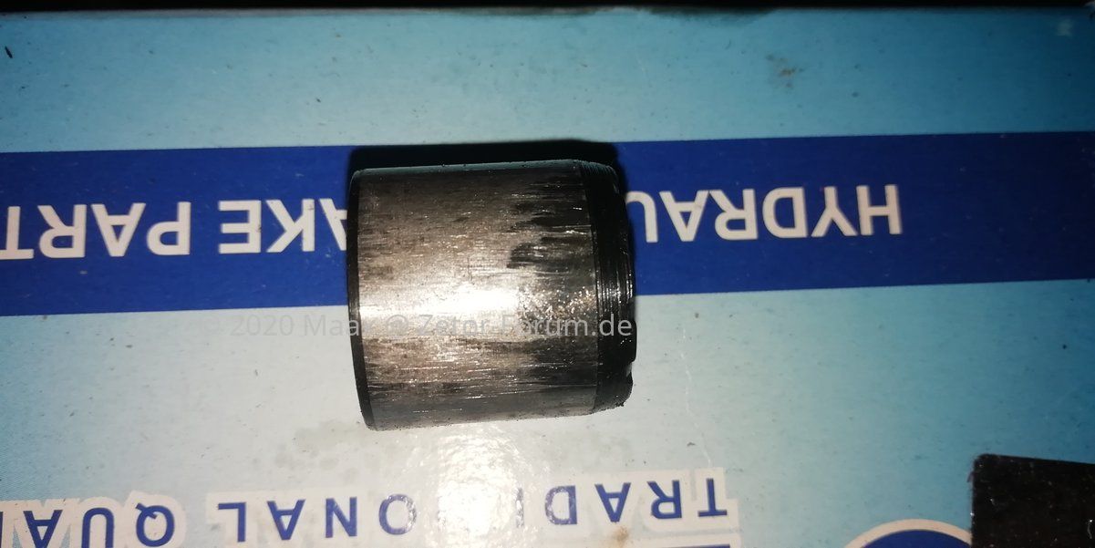

Habe mal die Handpumpe selbst ersetzt - kein Erfolg. Jetzt habe ich mal die ganze Vorpumpe ausgebaut und in seine Einzelteile zerlegt, da ist mir was aufgefallen:
Der Kolben hat starke Gebrauchsspuren.
Kann das auch ein Faktor sein?
