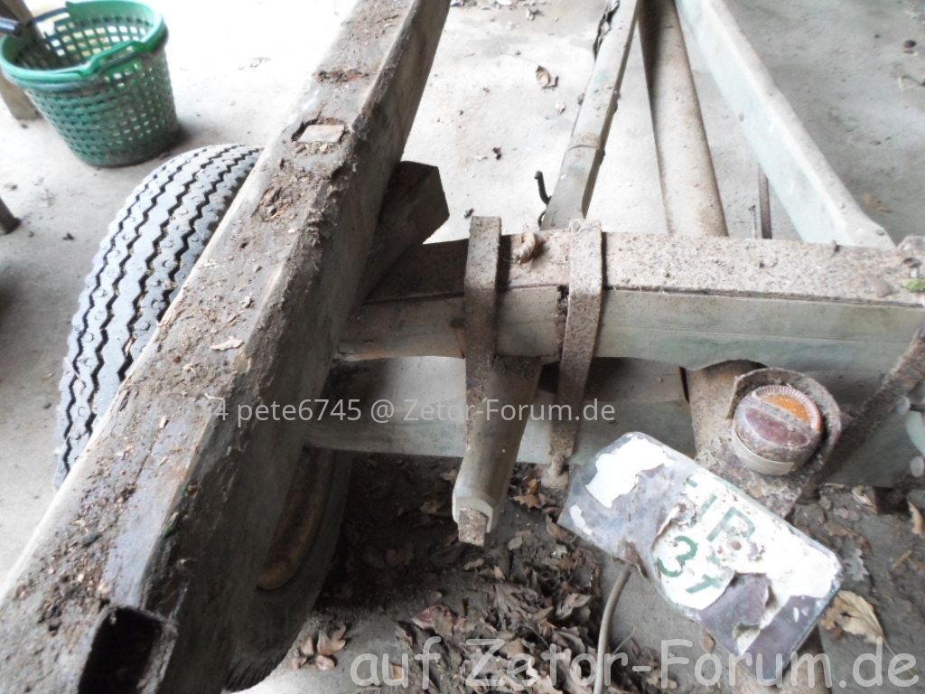

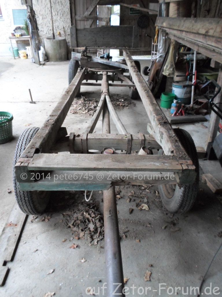

Eines meiner Exemplare hat letzten Herbst erhebliche Schäden gezeigt. Die Bretter der Ladefläche eingebrochen und die Längsbalken unglaublich morsch, samt Bruch.
Die morschen Bretter der Ladefläche wurden da schon entfernt.
Die hintere Quertraverse ist gründlich durch Bruch abgesackt.
Vorne ist der abgefaulte Längsbalken zu erkennen.
Abwracken ist mir da zu Schade. Werd den Wagen wieder in einen nutzbaren Zustand bringen. Bilder vom Aufbau folgen...

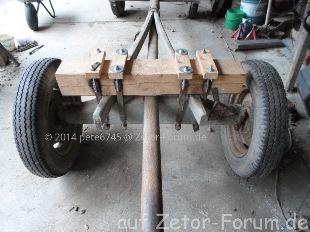

So, der unhaltbare Zustand am Heck des Wagens hat sich zu einem soliden Unterbau für den Bruckwagen verändert.
Guckt nicht auf die Brandflecken vom Schweissen. Schließlich ist an diesen Stellen der Unterbau "brandimprägniert" worden.
Längsbalken und Brückenbretter gibt´s nächste Woche.

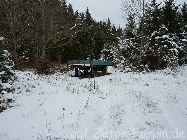

ich hab auch noch ein" Museumsstück" von einem Brückenwagen mit Holzfahrgestell.
Hab in aus Platzgründen zum Recycling im Wald ausgelagert
Bin Morgen im Wald, vielleicht mach ich dann mal Detailbilder davon.

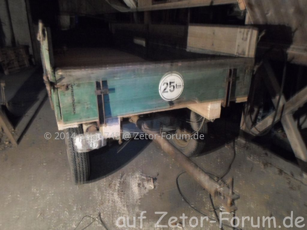

So das Projekt Gummiwagen nähert sich dem Ende zu,
Bordwände rundum mit Schlossschrauben M10x55 wieder auf den aufgedoppelten Brückenbrettern befestigt.
Nach Testen von Auf-und Zumachen der Bordwände, wurden die Aufsatzbretter aufgesetzt. Passt alles.
Schließlich noch die originole Beleuchtung angebaut und das Kabel nach vorn mit Kabelklemmen am Längsbalken verlegt.
Bleibt bloß noch die Funktion der Beleuchtung Instandzusetzen. Wenn man lustig ist, kann man auch noch eine aktuelleres grünes Kennzeichen (also entsprechend Zugfahrzeug) malen. Darf man dass? Freilich darf man dass! Es ist ja schließlich ein zulassungsfreier LOF-Anhänger.
Noch nen Tipp, falls da ein "Ordnungshüter" nach der Betriebserlaubnis für den Anhänger frägt: Grundsätzlich sind alle LOF-Anhänger die vor 1965 gebaut wurden, auch ohne Betriebserlaubnis für den Betrieb auf öffentlichen Strassen nach StVO zugelassen. Dieses Altrecht besteht. Es muss nur eine funktionierende Beleuchtungsanlage verbaut sein.
Denke, ein Blick zum historischem Fahrgestell, lässt alle Zweifel in Sachen vor oder nach 1965 ziemlich schnell alt aussehen.
