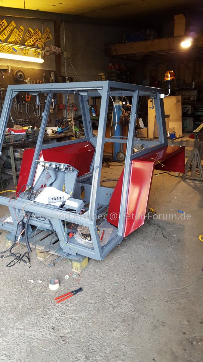

Hab auch schon begonnen die neuen Kabel in der Kabine zu verlegen und die Schutzblecher zu lackieren.
Hatte mir hierzu eine kleine Lackierkabine mit Heizung gebaut, sieht man nur nicht so gut auf dem Foto.

Mal was von der Kabine.
Alle Kabel sind neu verlegt,bleibt nur noch das Anschliessen an der richtigen Stelle
Mit der Elektrik hat alles auf Anhieb funktioniert.

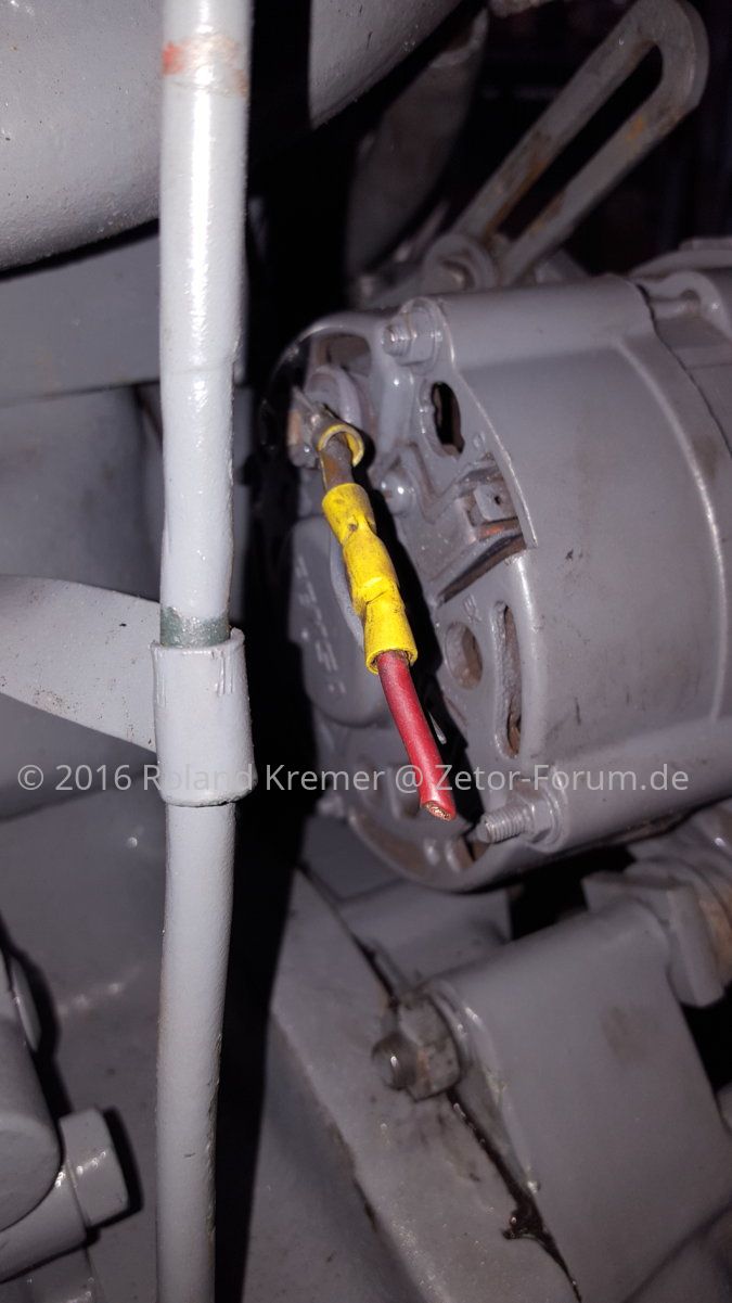

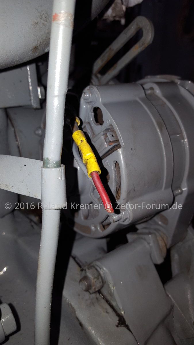

Nur beim Alternator häng ich. Mein Schaltplan ist wahrscheinlich für jüngere Traktoren.
Ich komme einfach nicht klar mit dem Anschließen von Alternator/Alternatorregler/Batterie
Der Amperemeter und Ladekontrolleuchte sollten auch noch angschlossen werden
Hier einige Fotos
Bei meinem sieht es so aus:
Lima-Anschlüsse: M, D
Regleranschlüsse: M, D, B
Die beiden Anschlüsse mit der Bezeichnung "M" werden miteinander verbunden und die mit der Bezeichnung "D" werden miteinander verbunden. Der Anschluss "B" des Reglers wird an der Klemme 30 des Zündlichtschalters angeschlossen.
Wie gesagt so ist es bei mir.

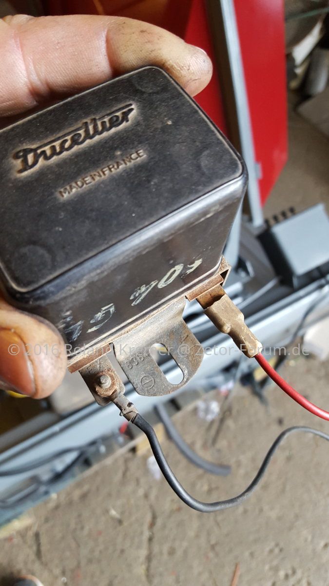

Hallo Roland. Könntest du bitte Fotos von den Klemmenbezeichnungen machen, oder uns diese mitteilen? Sowohl von der Lichtmaschine, als auch vom Regler. Dann kann man dir weiterhelfen.
Gruß Rico
Hallo.
Lichtmaschine hat + und c.
Regler ex und +
Mehr hab ich nicht. Und wieso an der Plusklemme an der Lichtmaschine 2 "dicke" Kabel waren,versteh ich auch nicht
Regler Ducellier (FR) vs Bosch (DE)
EXC = DF
-/B- = D-
D+/DYN = D+
B+/BAT = B+
Bedeutet:
DF = Dynamo Feld (plus vom Zündschloß, Erregeranschluß +12V)
D- = Masse
D+ = Dynamo + (Ladekontrolle)
B+ = Batterie Plus ( auch "30" ) hier kommt ein oder zwei dicke Kabel dran, die normal nur bis zum Anlasser gehen und von dort dann zur Batterie
Dein Regler:
1- EX = DF
2- Masse = D-
3- + = D+
Deine Lima: ich mutmaße hier
1- + = B+ = Batterie + (die dicken Kabel zum Anlasser und Batterie)
2- c = 61 = Ladekontrolle (Erregerspannung)
Machs dir einfacher - hau die Lima und den Regler weg und bau ne moderne Drehstromlima an.
Von welchem Hersteller ist die Lichtmaschine? Wieviel A bringt die? Danach kann man dann die Kabel konfektionieren ohne Gefahr zu laufen das dir die Bude abbrennt...

In diesem Falle würde ich die Lima dann wie auf deinem Bild gezeichnet anschliessen? Oder?
Bei einer modernen Drehstromlima - ja. So hab ich meine auch angeklemmt.
