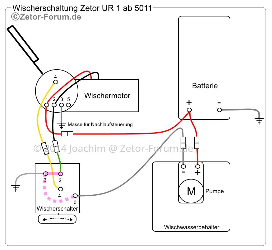

18.205
Ich hatte ja mal so ein Verständnisproblem beim kompletten Neuanschluss des Wischermotors bei meinem Zetor 5011/ 5211. Wir sind dann auf diese Verdrahtung nach einigem überlegen und nach messen gekommen:
Vielleicht hilft dir das ja schon weiter. Rot und Schwarz am Wischermotor sind im Grunde wenn er laufen soll mit +/- beaufschlagt, die extra Masse brauch der Wischermotor für nen Nachlauf zur Endabschaltung. Es wird wohl Masse statt Plus geschalten...

Vielen Dank nochmals für eure Hilfe und Joachim für den Schaltplan.
