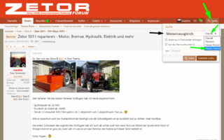

Wie man die Gewichte anzieht, hab ich damals in meinem Thema zum 5011 bebildert beschrieben, bitte da einfach mal schauen. Denke das war vor 2 Jahren im Frühjahr etwa. Oder mein 5011 Thema öffnen und dann die Suche nutzen und im Thema nach "Massenausgleich" oder "Ausgleichgewicht" suchen. :)
