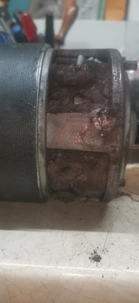

Vielen Dank für das Feedback um es vorweg zu sagen er lebt wieder. Hatte den Anlasser (siehe Bilder) auf und war fest davon überzeugt der Dreck hat nen Kurzschluss gemacht deswegen ging der Anlasser nicht richtig und hat so viel Strom gebraucht. Anlasser gereinigt ab in den Wald eingebaut und nix gleicher Effekt - verdammt. Gut das ich die 46-er Nuss und die Verlängerungen wie Joachim beschrieben hat ( viele Dank für die ausführlichen Tipps) dabei hatte. Ich konnte den Motor nicht weiter drehen aber ungefähr 1/3 Umdrehung zurück hatte nur eine kurze Ratsche dabei. Das hat aber gereicht gestartet gleich angesprungen.

PS. der Schmutz im Anlasser ist aber auch schon ungewöhnlich viel... das wäre was für die Werkstatt-Rubrik: ;)
Könntest ja dort mal noch hochladen... :) ;)

Das schau ich mal nach die Ölwanne braucht eh ne neue Dichtung. Der Dreck im Anlasser war eine Mischung aus Glasfaser und Kohlenabrieb hab aber nicht gesehen wo das her kommt.

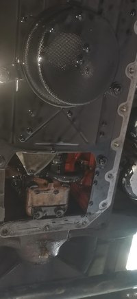

Heute bin ich mal wieder zu Schrauben gekommen erst Ventile und federn angeschaut alles ok jetzt hab ich die Ölwanne ab gemacht und da springt mir das Problem förmlich ist Auge ein Ausgleichsgewicht ist abgefallen das hatte dumm ausgehen können. War wohl schon länger locker.
17.956
Ich meine das jetzt nicht böse, wirklich ... aber da hattest du salopp gesagt echt mehr Glück als Verstand. ;)
Ich weiß wie sich ein lockerndes Massenausgleichgewicht anhört, aber so wie deines Aussieht (dessen Sitzflächen sind komplett hinüber) muss es schon deutlich hörbar geschlagen haben ehe es abgefallen ist. Und das es jetzt nicht den Block durchschlagen hat - markiere dir diesen Tag als deinen persönlichen Glückstag. :) ;)
Damit hast du nun aber eventuell ein Problem - mach doch mal mehr Fotos vom Gewicht, und spezielle dessen Sitzflächen. Möglich, das man es so nun nicht mehr aufarbeiten kann und das wäre dann ein größeres Problem, da es diese Gewichte nicht mehr einzeln neu zu kaufen gibt.
Ist das Motorgehäuse wirklich ohne schaden innen? Wie sieht die Welle aus?
Lag ich mit dem Massenausgleichgewicht also doch richtig, leider. Das hintere ist noch fest? Anfassen und wackeln...
Siehe auch: Bericht - Zetor 5011 reparieren - Motor, Bremse, Hydraulik, Elektrik und mehr (https://www.zetor-forum.de/themen/zetor-5011-reparieren-motor-bremse-hydraulik-elektrik-und-mehr.13/page-49#post-47948)

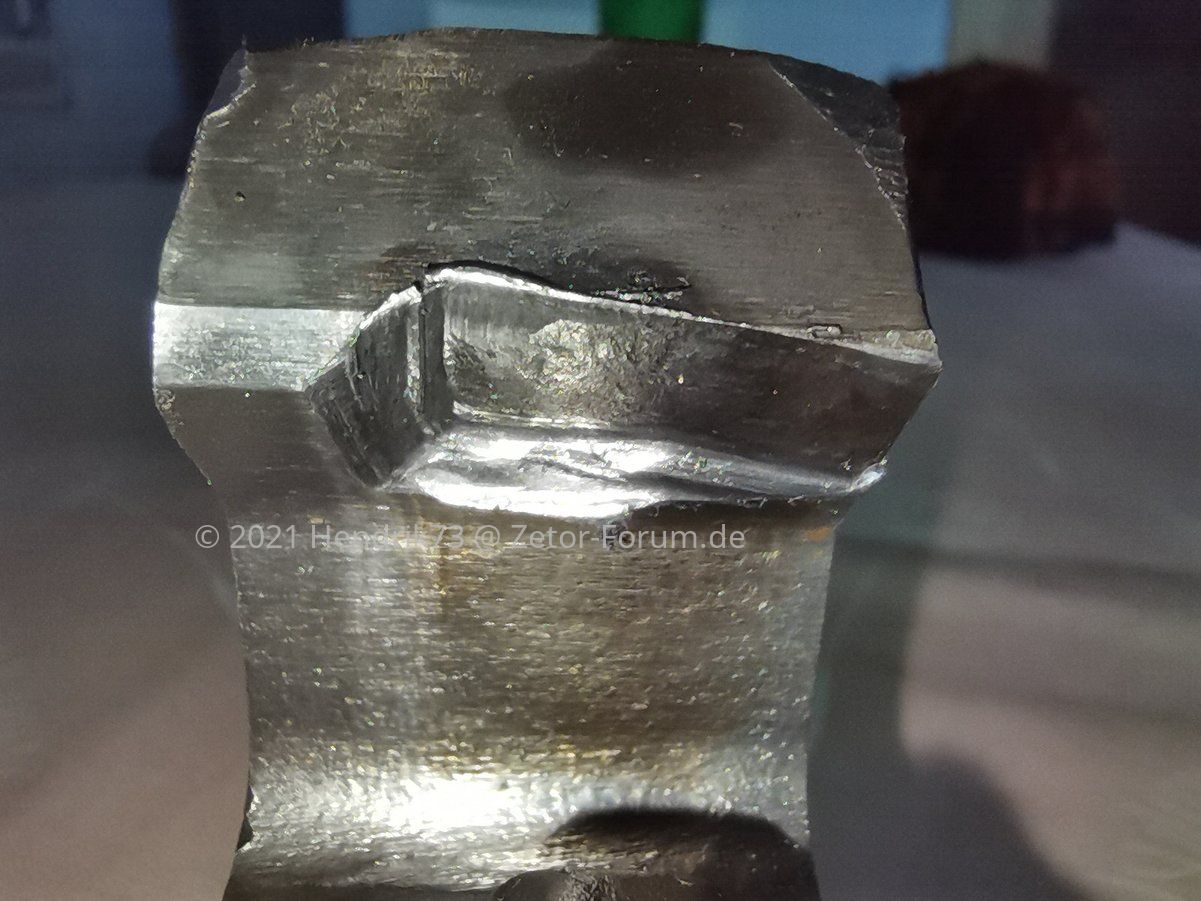

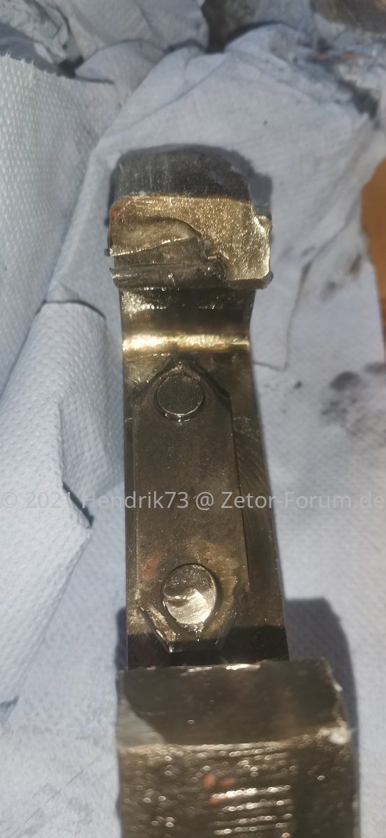

Da hab ich vornweg nichts außergewöhnliches gehört, das war echt ein riesen Glück das da nix passiert ist. Vielleicht war es verklemmt bis es abgefallen ist. Der Block und die Kurbelwelle sind unbeschädigt. Das hintere ist augenscheinlich noch fest wackelt nix prüfe das aber nochmal richtig. Ja das ist ein Problem das es die Dinger nicht mehr gibt. Das ist auf jeden Fall hin. Grüße Hendrik
13.12.2020
1.053
Würzburg
Florian
Da hast du echt Glück gehabt.
Joachim hat da einen 6.Sinn für
17.956
anfassen - das Auge kann da trügen.
Deinen Fotos nach würde ich sagen ist das Massenausgleichgewicht hinüber. Da sehe ich aktuell nur 2 Möglichkeiten:
  • Kurbelwelle raus, gebrauchtes besseres Ausgleichgewicht besorgen (rum fragen) , neue Schrauben und Sicherung (könntest von mir bekommen) und dann so wie in meinem Link beschrieben wieder anbauen (Anzugsmomente beachten) und dann die Welle wuchten lassen da das Ausgleichgewicht der Punkt ist wo man beim Wuchten Material entnimmt.
  • neue Kurbelwelle, gibt eh nur noch die Nachbauwellen aus indischer Produktion für den 3-Zylinder.
Warum?
Ich würde denken, wenn du das vorhandene Gewicht an den Sitzflächen planst, ist zu viel Material weg so das es u.a. an der rechten Motorinnenseite schon anschlagen könnte. Außerdem musst du den Gewichtsverlust irgendwie ausgleichen und vor der Bearbeitung wiegen, sowie danach sowie das Fehlvolumen berechnen um zu wissen wieviel du ausgleichen musst. Das Ausgleichen könnte man über ein neu angefertigtes Sicherungsbleich regeln, was dann halt entsprechend schwerer sein muss als das Originale.
Aber wie gesagt, ich denke, deine Ausgleichgewicht Sitze sind zu sehr hinüber und ich wette du findest auch im Motor noch Schleifspuren im vorderen Bereich, denn da ist an sich extrem wenig Platz und dein Gewicht hat 100% schon gekippelt, so wie die Sitze aussehen.
Schöne Scheiße aber auch...
Eventuell ja vom Profi aufschweißen lassen, aber da das Guss ist, muss das wenn dann echt einer machen der weiß was er da tut - hast du den nicht, nimm lieber gleich ne neue Welle, die ist günstiger als n kompletter Motorblock... viel günstiger.
