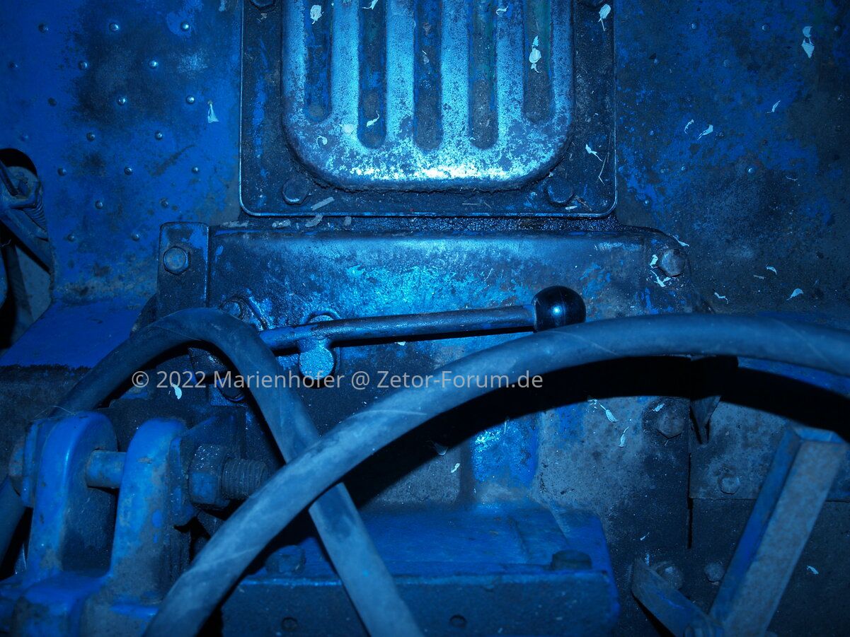

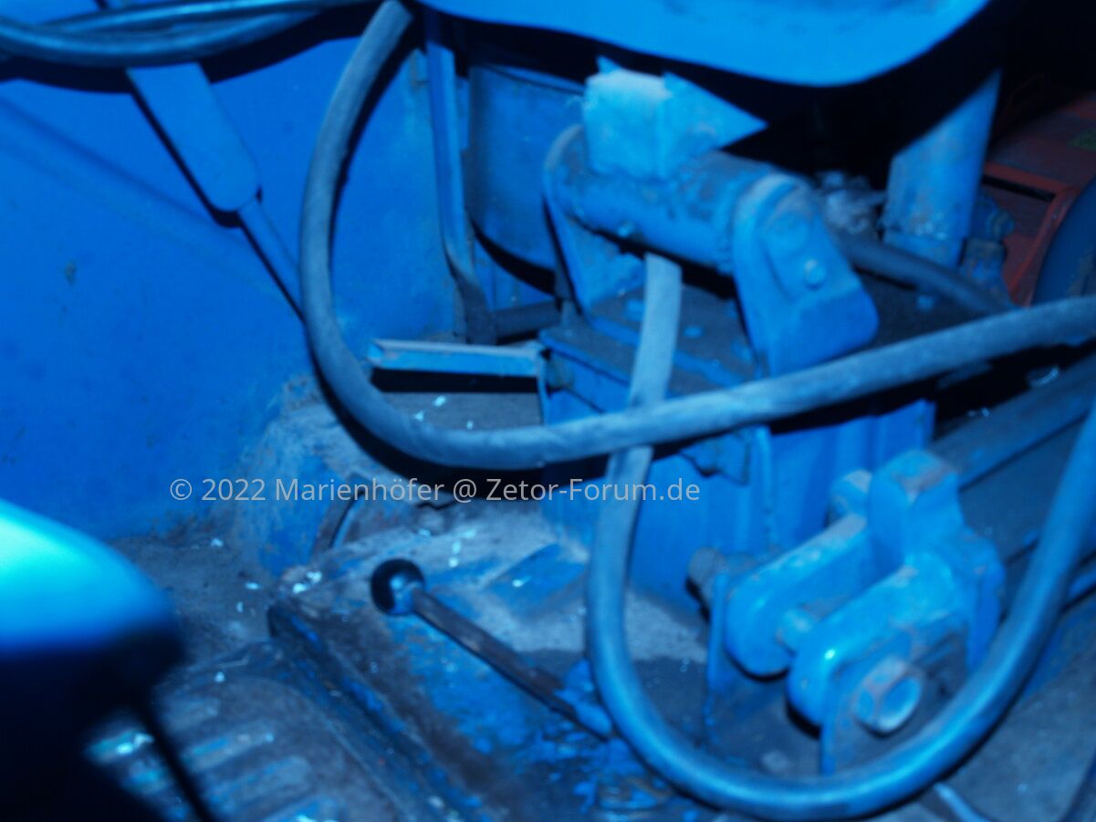

Ein bischen "bewegt" er sich schon. Denke, ihr stimmt mir zu, wenn ich sozusagen von oben anfange. Also zunächst Hebel mal ab und nach der Kugel gucken, dann (hoffentlich nicht:schreck) Serviceboden....

Negativ, in dem Kloben ist leider nüscht. Trotzdem gereinigt und wieder ruffjeschraubt. Hebel"wirkung" wie vorher. Davor ist doch dieser `geriffelte` Deckel, bringt das Punkte, den aufzumachen? Ich befürchte zwar, ich würde gucke da rein wie "SchweininsUhrwerk", aber möglicherweise.... Ist das dieser Servicedeckel im Kabinenboden, von dem Joachim spricht?

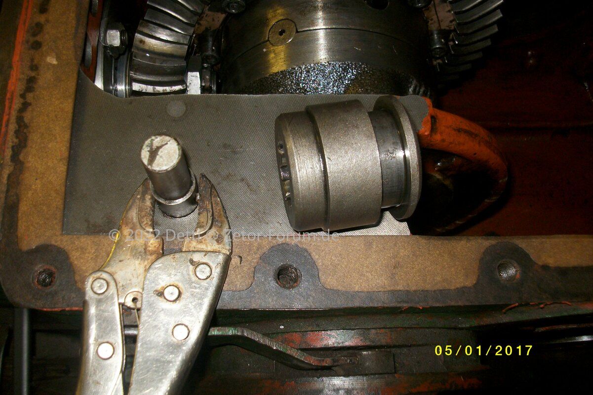

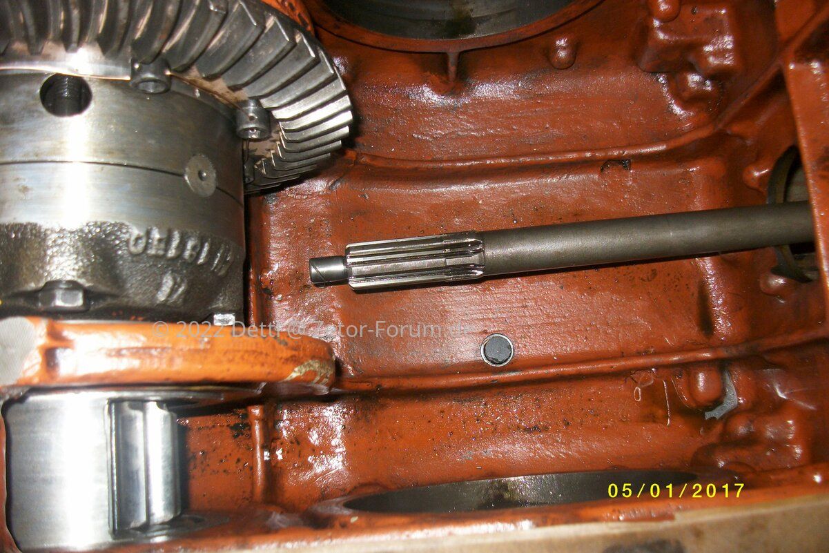

Wenn der Schalthebel der Zapfwelle wirklich gereinigt wurde, auch der Schraubdeckel darunter demontiert, abgezogen, entkeimt und mit wenig Fett geschmiert und neuer Papierdichtung wieder aufgeschraut wurde und der ZW-Hebel immer noch nicht funktioniert, schwarmt mir der Supergau.
Schiebemuffe der ZW auf der Welle festgerostet!
So sieht´s da unten aus.:D
Nur mal jetzt, um Klarheit zu schaffen.;)

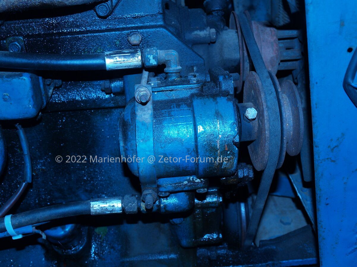

Zusatzhydraulikpumpe, schaut irgendwie wie vom Belarus aus...

Ist so. Hatte Dettl schon nach den ersten Bildern, noch aus dem Angebot, angemerkt. Sorry, bin ziemlich angenervt. Stochere jetzt seit Tagen wie ein Blinder im Nebel rum, und weder kriege ich die Zapfwelle zum Drehen noch hebt ebendiese Hydraulik den Mulcher, der aber ohne, und da wären wir wieder vorne angelangt, ohne drehende Zapfwelle mit hängender Hydraulik maximal als Walze herhalten kann. Hier ein, ebenfalls gescheiterter Versuch des Anhebens mit etwas maschineller Unterstützung:

Der Einschalthebel der ZW ist verbogen, es zeigt sich unten schon die Kugelrastung, obwohl ...
:like:like:like,
die senkrechte Welle noch in "Aus" steht. Dort hat schon jemand mit aller Kraft gearbeitet.
So lange sich der Einschalthebel nicht weiter zum Sitz hin ziehen läßt, läuft der Leiermann nicht und der Mulscher dreht nicht.
