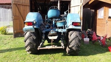

Nächste Woche kriege ich Zuwachs, der aufgrund des bemerkenswerten Alters beim Tank etwas inkontinent sein soll. Der Vorbesitzer schreibt, er sei deswegen derzeit "...mit einem Provisorium unterwegs". Das möchte ich ändern, da der Traktor hier arbeiten soll...
Hat jemand einen Tip, wie ich dem Problem ohne viel Aufwand zuleibe gehen kann?

Entweder Du organisierst im Vorfeld einen dichten Tank, oder zeigst dann wenigstens, wo der verbaute Tank undicht ist.
Ob Löten, Schweißen, Kleben, oder sonst was, werden wir Dir dann hier schon raten.
Viele Möglichkeiten des undicht seins wird´s nicht geben, Schweißnähte an den Ecken, oder um die Verstärkungen der Stehbolzen,
...allerdings durchgefault sollte er nicht sein. :eek:
Ein Tanktausch ohne Kabine, wie bei Dir, ist schnell gemacht. :trost:
Ich sehe da einen Steuerblock Multicar/ ZT leuchten, vorm Koti Hydraulikölbehälter, ein Foto der Hydraulikpumpe interessiert mich.
Der Hydraulikblock hinten, ist mit Dreipunkt noch aufgebaut? :foto

@Dettl: Detailfotos kommen noch, dafür muss er aber hier sein. Anfang nächster Woche sollte er das sein, da kann ich auch en detail
mit dem Vorbesitzer sprechen und euch an weiteren Informationen teilhaben lassen. Danke für deinen Adlerblick, ich werde den Vb. "verhören":cool: . Zunächst weiß ich, daß die Hydraulik nachgebaut ist, funktioniert und auch Dreipunktaufhängung haben muss, a)fragte ich das vor´m Kauf, da ich meine Anbaugeräte auch mit diesem Traktor betreiben möchte und b), wie er mir in einem nachfolgenden Telefonat sagte, er einen Oberlenker gefunden habe, den der Schwiegervater an dem Zetor hatte und ob er den mitbringen solle. Falls dir weitere Detailfragen in den Sinn kommen, immer her damit:like .

Hubwelle und Spindeln MTS Belarus, also nichts Originales.
Wenn´s funktioniert. ;)

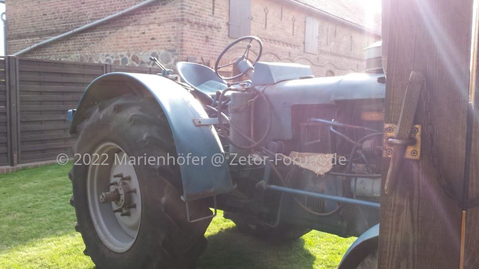

Um auf mein eigtl. Thema zu kommen. Am Traktor ist dieses Provisorium in Form eines Mopedtankes seitlich angezurrt, die Dieseleitung durch dessen Deckel geführt. Funktioniert, ist aber a) unschön und b) bleibe ich bei Kupplungsbetätigung oft zwischen diesem "Tank" und Pedal hängen.
Der Verkäufer sagte bei der Übergabe nun, der Tank sei nicht undicht, sondern verdreckt. Es käme schon Diesel raus, aber vermutlich zu wenig. Kriege ich den Tank möglicherweise gesäubert, ohne Ausbau? Oder wenn Ausbau, wie dann? Der Tip des Verkäufers, den Tank mit Fittingen und Schrauben etc. bestückt im Betonmischer 10 Stunden drehen zu lassen scheitert allein schon an den Ausmaßen sowohl des Tankes als auch des Mischers...:unsure

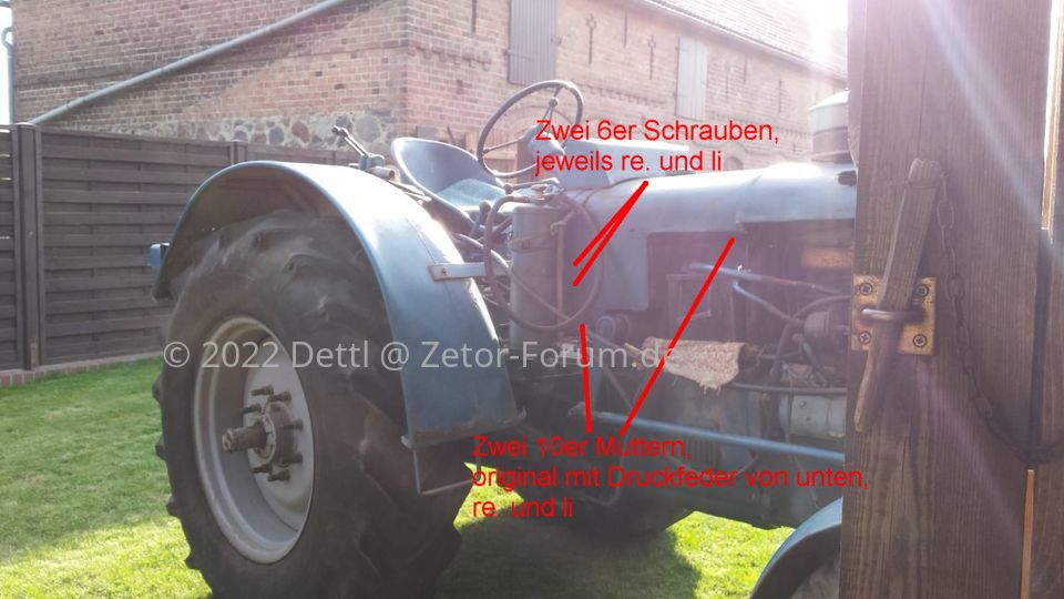

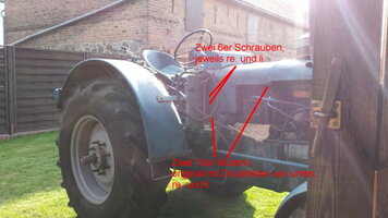

Ohne Ausbau läuft nichts. Der Schmodder kann nie aus der kleinen Bohrung des Dieselhahnes ablaufen.
Also Kärchern, auf den Kopf stellen, zur Tankfüllöffnung ablaufen lassen. Am Dieselhahn gibt es leider ein kurzes Steigrohr.
Wie nun der obere Kasten, oder der Hydrauliktank befestigt ist, mußt Du schon selbst sehen. :ka:
So..., Zitronensäure, funktioniert an einem Moppedtank hervorragend. Selbst angewendet. :like
Bei 12 Liter Inhalt habe ich etwa 600 Gramm Zitronensäure hinzugefügt.
Der Zetortank hat aber 68 Liter, etwa 6mal so viel. Um die gleiche Konzentration zu erhalten, wären um die 3,5kg Zitronensäure von Nöten.
Also 3,5 kg Zitronensäure (Pulver, Reinigungsmittelregal beim LIDL) einfüllen, heißes Wasser bis zum Eichstrich auffüllen, passenden Tauchsieder durchs Loch stecken und mindestens 12 Stunden Köcheln lassen. Ausschütten, ausgiebig mit Wasser spülen, trocknen (Heißluftpistole),
mit etwa 1l Phosphorsäure (Rostumwandler) ausschwenken und je nach Wunsch innen beschichten.
Fertsch!
Die Beschichtung kann unterlassen werden, wenn der Tank meist gut mit Diesel gefüllt ist.;)
