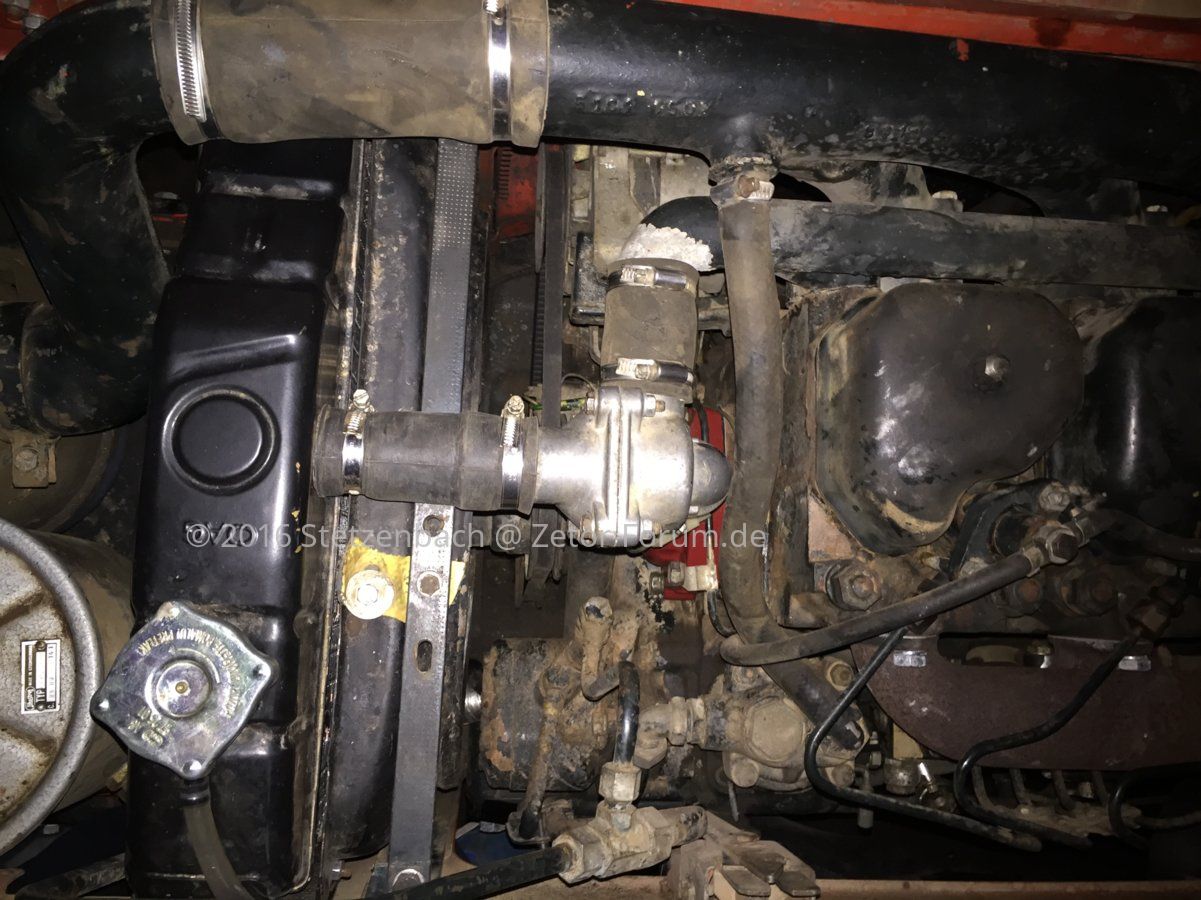

Bist Du sicher, das das Thermostatgehäuse so richtig eingebaut ist?
Leider wurde bei Bild 2 die Perspektive zu Bild 1 geändert.
So wie ich das sehe ist der Ventilteller, im Bild 2, am Thermostaten links?
Das von der Wasserleiste (schwarz hinten, Bild 1), kommende Kühlwasser umströmt, sage jetzt die " Messwendel" und kann sofort den Kühler passieren.
Das Thermostat soll dann bei 80 - 90°C und so wie hier gezeigt, dann den Bypass zur Wasserpumpe öffnen?
Gelingt ja nie, da die Öffnungstemperatur nicht erreicht wird, der Wasserkreislauf geht immer über´n Kühler, der Motor bleibt kalt.
Der Ventilteller sollte doch zum Kühler gerichtet sein und nicht zum Bypass ( Bild 2) oder nicht?

Das themostat ist nach vorne, also Richtung Wasserkühler dicht. Bis auf das kleine Entlüftungs Loch.
Wie gesagt, es ist schon das 2. neue Thermostat.
Das Thermostatgehäuse habe ich auch schon ein par mal geöffnet ob nicht doch irgendwas falsch ist. Nur muss ich dann jedesmal die Dichtung erneuern, da es halt nur eine aus Papier ist.
Der Wärmetauscher in der Kabine ist augenscheinlich dicht. Ebenso das Ventil. Es gibt keine Wasserspuren.
Weiterhin habe ich das Kühlsystem schon unter Druck gesetzt, mit einem entsprechenden Prüfgerät aus dem Kfz-Bereich.

Das habe ich mir auch gerade angeschaut ich bin mir auch nicht sicher ob das so richtig eingebaut ist habe schon Überlegt ob das Gehäuse richtig zusammen gebaut ist denn normalerweise sitzt der Füller doch oben im Gehäuse weil warmes Wasser steigt nach oben aber das kann so sein

Das Gehäuse sollte wie auf deinen Bildern richtig eingebaut sein. Soweit ich das sehen kann der Einsatz auch.

Gut habs nochmal auseinander klambüsert
Danke frieda!!!!
Und nach der Zeichnug ist es auch richtigrum eingebaut (ich glaube anders passt es auch nicht)
Ja, OK.
Der Ventilteller wäre so dann rechts, also dann richtig.

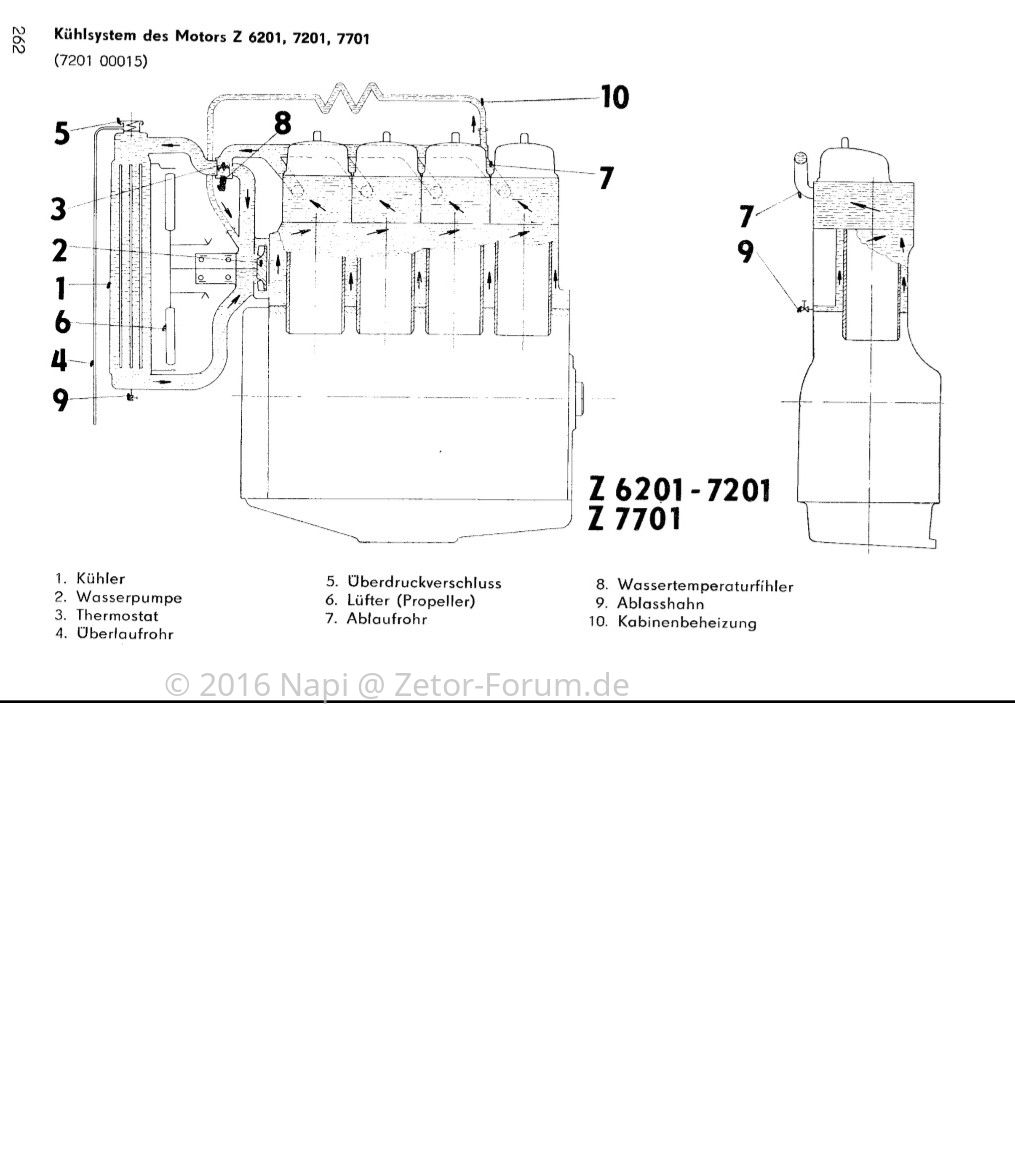

Die Drehrichtung wird bei dem Traktor durch den Keilriemen, also vom Motor vorgegeben.
Und hier nochmal für Zetor
Quelle: Bedienungsanleitung 5211 - 7245
